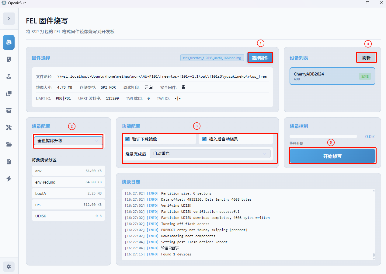

Type-C 插上,板子正常启动。设备列表里出现 ADB 设备且显示就绪后,对照下图:
OpenixSuit 通过 ADB 烧写
  1. 选择固件:点「选择固件」,选群文件里的镜像,或自己 pack 出的 16MB NOR .img。
  2. 烧录配置:选「全盘擦除升级」。
  3. 功能配置:可勾选「验证下载镜像」「插入后自动烧录」,烧录完成后可选「自动重启」。
  4. 设备列表:点「刷新」,确认 ADB 设备就绪。
  5. 开始烧写:点「开始烧写」,等进度走完。

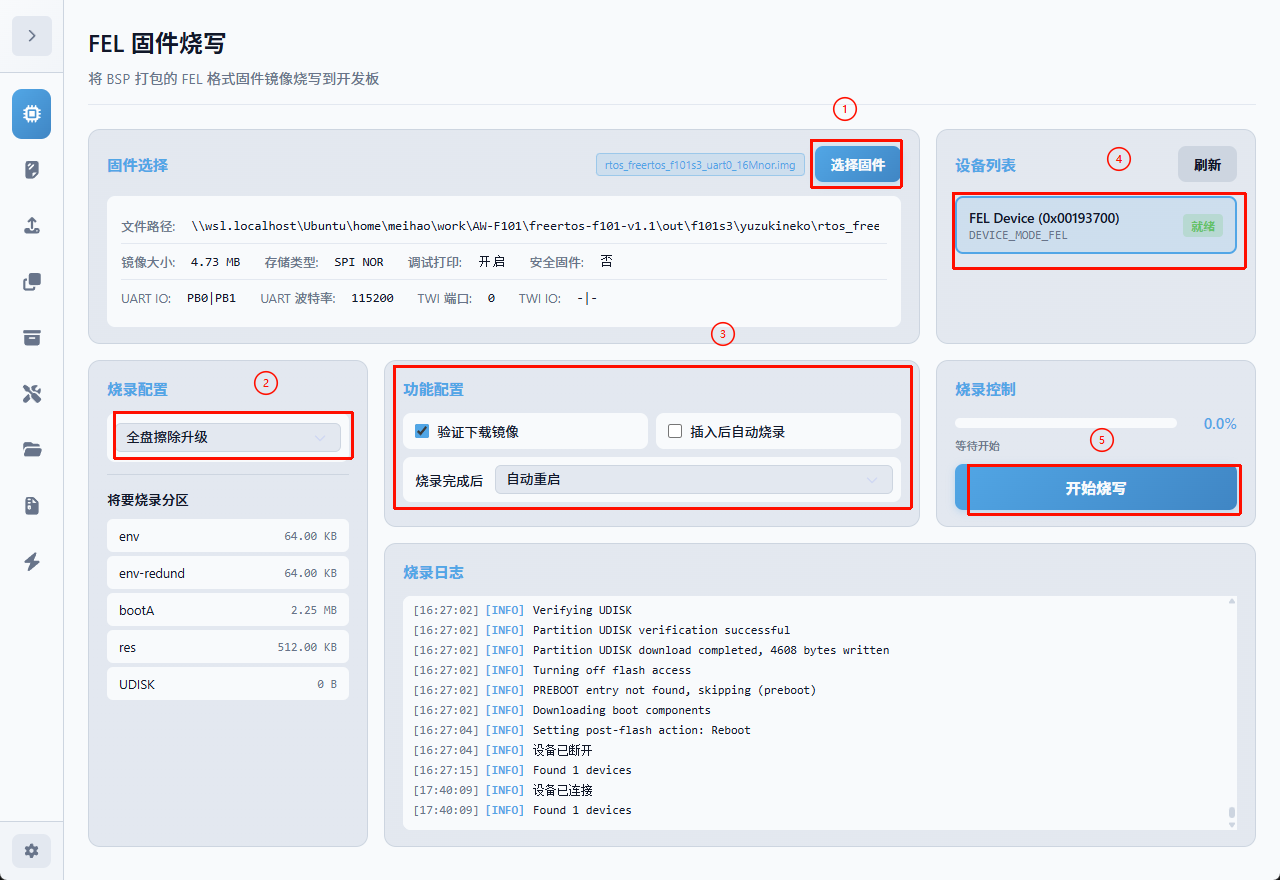

进 FEL 后,设备列表显示的是 FEL 设备:
OpenixSuit FEL 模式烧写
选固件、全盘擦除升级、开始烧写,与上一节相同。
进度完成且提示成功后,若没有勾选自动重启,拔掉 Type-C 再重新上电。
通过判据:进度条走完并提示成功;重新上电后 adb devices 能认到设备(前提是 ADB 驱动也装好了,见 安装 USB 驱动)。
