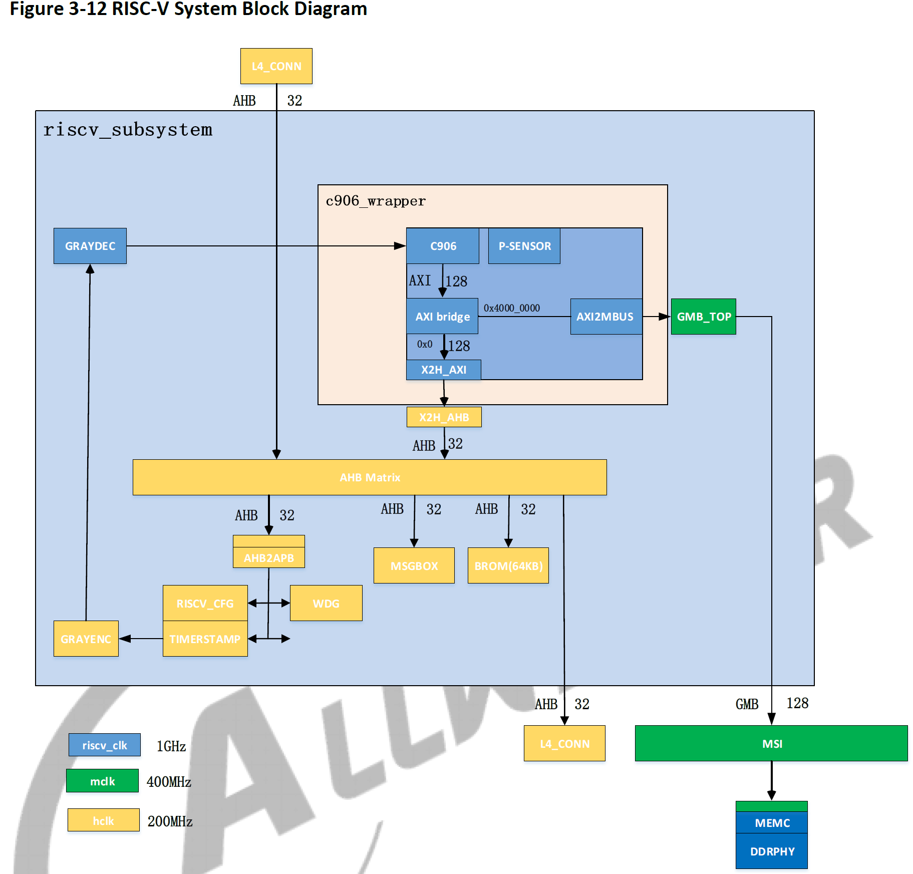

T113s4芯片包含四个CPU。两个主核心Arm A7 CPU,运行Tina Linux(全志自研Linux)系统,为芯片主系统;
一个是RISC-V C906辅助CPU,运行RTOS(全志自研RTOS)系统,主要功能是提供通用算力补充、实现实时控制、辅助 Linux 实现快起和低功耗管理等功能。
还有一个是 DSP HIFI4 核心,主要是用来处理音频算法部分,因为这部分编译器需要企业单独申请,所以无法进行开发使用。

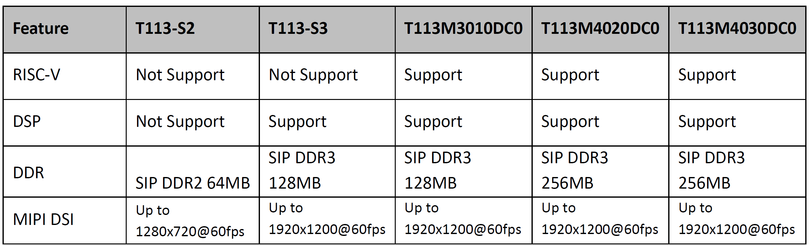

T113家族​

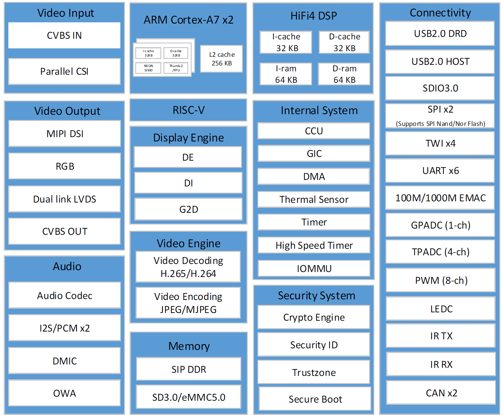

如下内容摘自 T113x_Datasheet_V1.3.pdf 版本
image-20240909151235761
T113芯片框图​
image-20240909151155233
简单描述

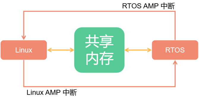

由于两个核心存在的目的是协同的处理,因此在异构多处理系统中往往会形成 Master - Remote 结构。主核心启动后启动从核心。当两个核心上的系统都启动完成后,他们之间就通过 IPC(Inter Processor Communication)方式进行通信,而 RPMsg 就是 IPC 中的一种。
在AMP系统中,两个核心通过共享内存的方式进行通信。两个核心通过 AMP 中断来传递讯息。内存的管理由主核负责。

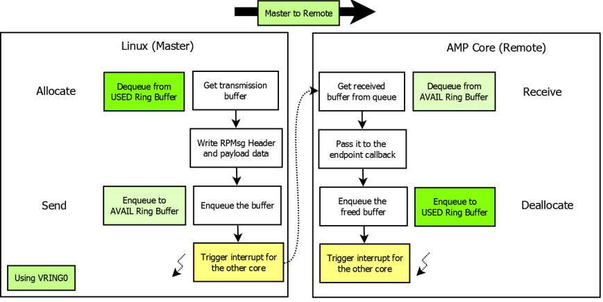

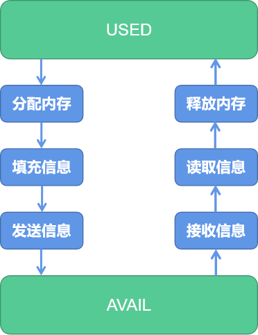

AMP 系统在每个通信方向上都有两个缓冲区,分别是 USED 和 AVAIL,这个缓冲区可以按照 RPMsg 中消息的格式分成一块一块链接形成一个环。
image-20220704160952936
当主核需要和从核进行通信的时候可以分为四步:
(1)主核先从USED中取得一块内存(Allocate)
(2)将消息按照消息协议填充
(3)将该内存链接到 AVAIL 缓冲区中(Send)
(4)触发中断,通知辅助核有消息处理
反之,从核需要和主核通信的时候也类似:
(1)从核先从AVAIL中取得一块内存(Allocate)
(2)将消息按照消息协议填充
(3)将该内存链接到 USED 缓冲区中(Send)
(4)触发中断,通知主核有消息处理。

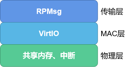

RPMSG 协议
既然 RPMsg 是一种信息交换的协议,与TCP/IP类似,RPMsg 协议也有分层,主要分为三层,分别是传输层、MAC层和物理层。
image-20220704161948895
其中 MAC层 的 VirtIO 是一种I/O 半虚拟化解决方案,是一套通用 I/O 设备虚拟化的程序,是对半虚拟化 Hypervisor 中的一组通用 I/O 设备的抽象。 提供了一套上层应用与各 Hypervisor 虚拟化设备之间的通信框架和编程接口,减少跨平台所带来的兼容性问题,大大提高驱动程序开发效率。

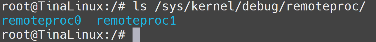

烧录启动系统后,可以在 /sys/kernel/debug/remoteproc/ 节点找到 remoteproc1
image-20240909160554949

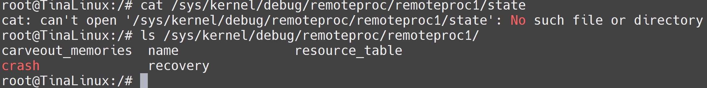

我们可以使用 cat 命令检查小核目前的状况
cat /sys/kernel/debug/remoteproc/remoteproc1/state
image-20240909160830827
可以看到提示没有 state 这个节点信息,那么应该是没有默认加载 c906 小核固件。此时我们需要把准备好的固件放置到开发板的 lib/firmware 文件夹内。这里我们使用 adb 上传小核固件。

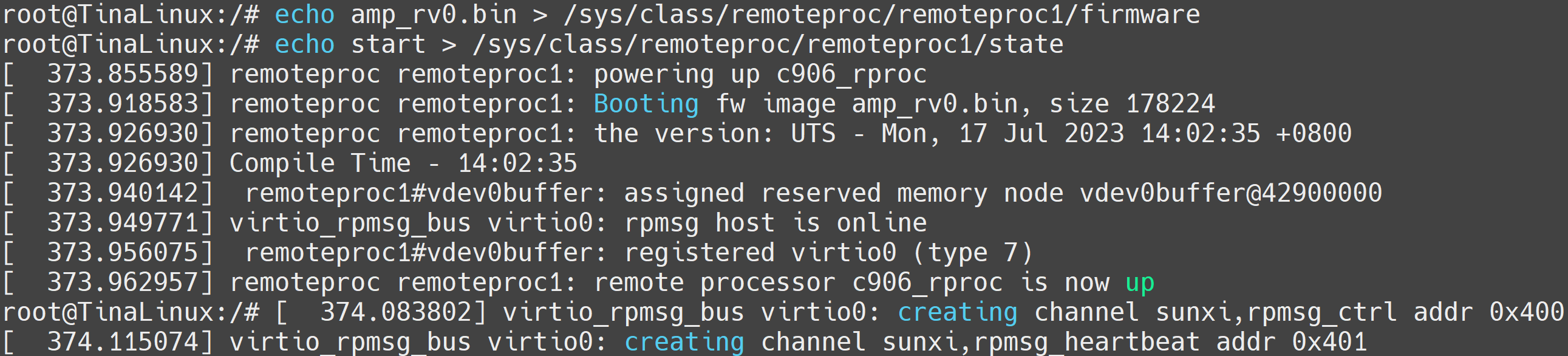

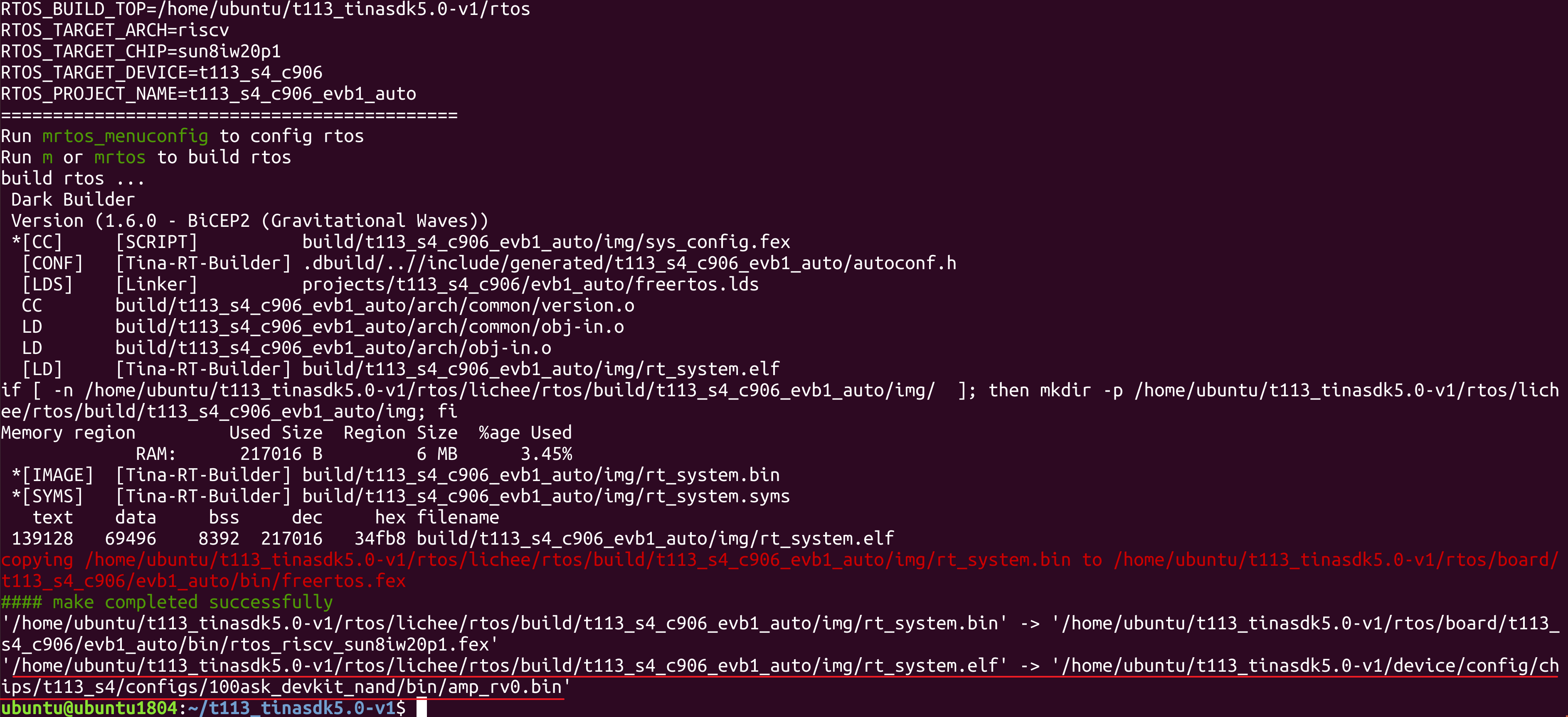

然后我们将 c906 固件置于 firmware 节点内,并启动固件。
echo amp_rv0.bin > /sys/class/remoteproc/remoteproc1/firmware
echo start > /sys/class/remoteproc/remoteproc1/state
此时可以看到 remoteproc remoteproc1: remote processor c906_rproc is now up,同时查看状态也显示了 running
image-20240909161015908

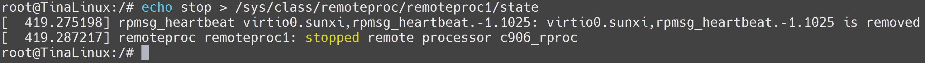

此时也可以用 stop 命令停止小核运行
echo stop > /sys/class/remoteproc/remoteproc1/state

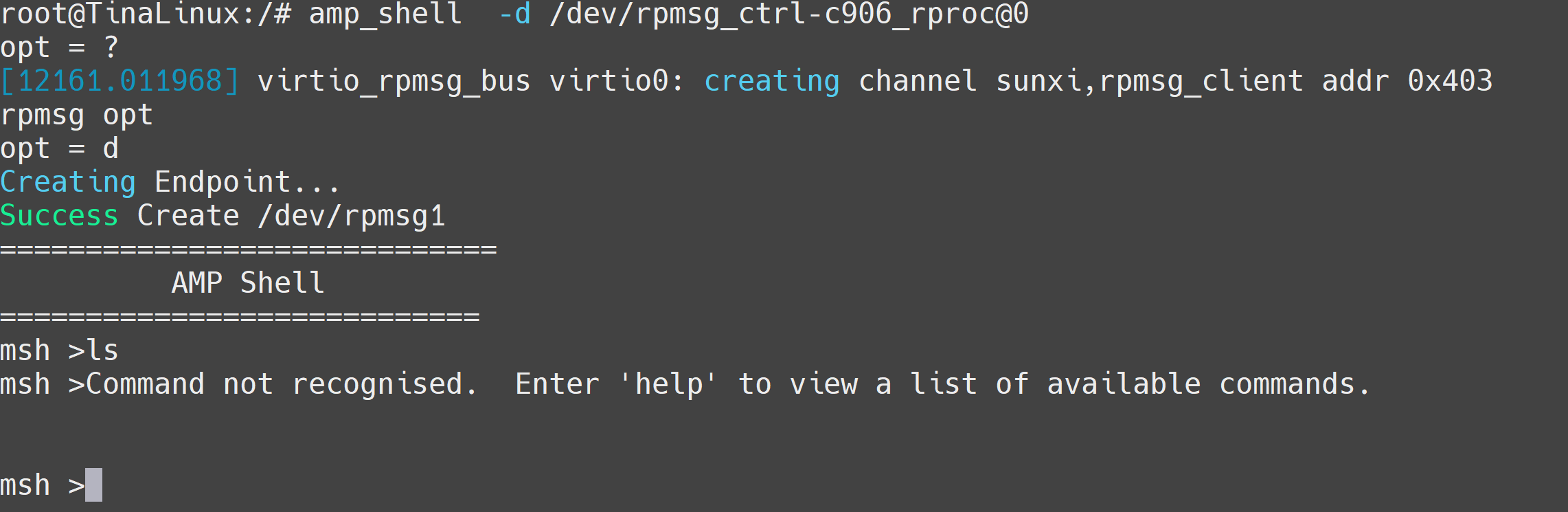

AMP SHELL测试小核​
Linux端提供了进入从核控制台的功能也就是AMP SHELL,可以直接在Linux终端中,通过 amp_shell 命令进入 C906 异构核心。
首先确保C906 小核已经正常启动,之后使用如下命令进入小核 shell 终端。
root@TinaLinux:~# amp_shell  -d /dev/rpmsg_ctrl-c906_rproc@0
便可以启动小核的固件
image-20240910172921007

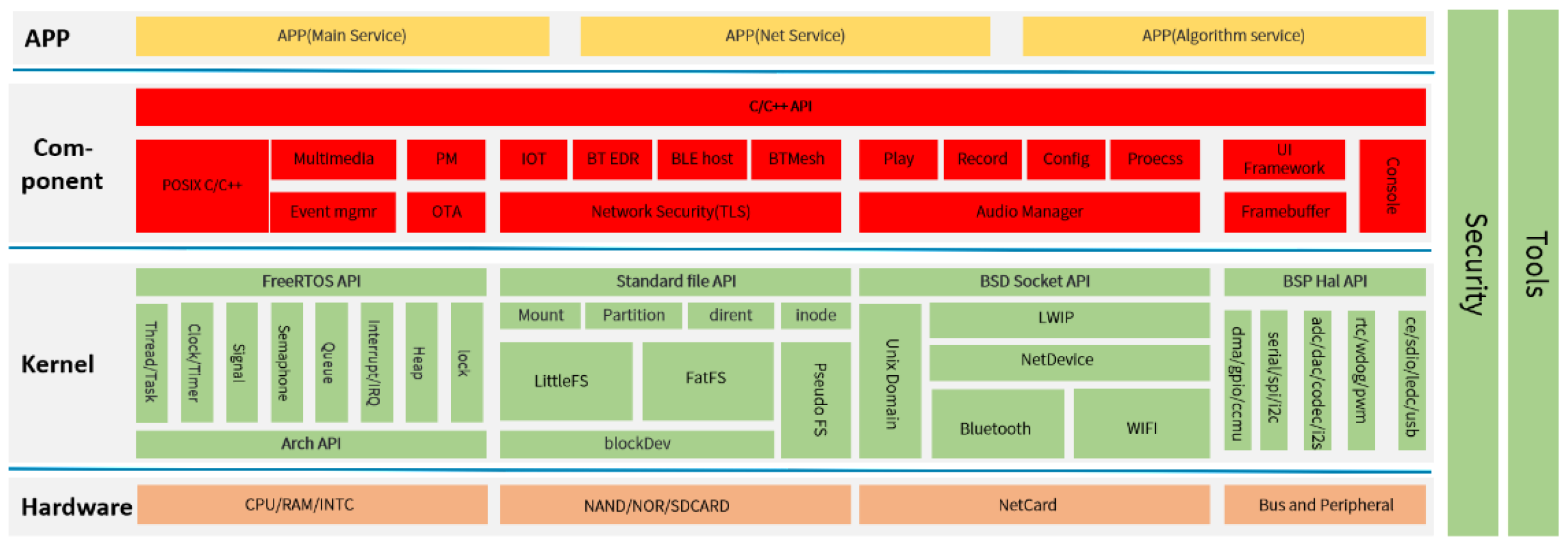

系统架构​
RTOS 系统是基于FreeRTOS 内核的软件开发包,包含了系统开发用到的内核源码、驱动、工具、组件与应用程序包。通过Makefile 脚本和Kconfig 配置文件,使得用户可以通过menuconfig 进行个性化裁减,编译出一个可以直接烧写到机器上运行的RTOS 系统软件。
image-20240909152743452
RTOS 系统框图如上图,仅从软件的角度来看,从下至上分为内核层、组件层、应用层三个层次。各层次主要内容如下:
  • Kernel:内核层包括FreeRTOS 核心系统、文件系统、网络系统、BSP 驱动等。
  • Component:组件层包括控制台、多媒体、功耗管理、OTA、音频系统、显示系统、图像采集等。
  • APP:应用层包括各种应用demo。

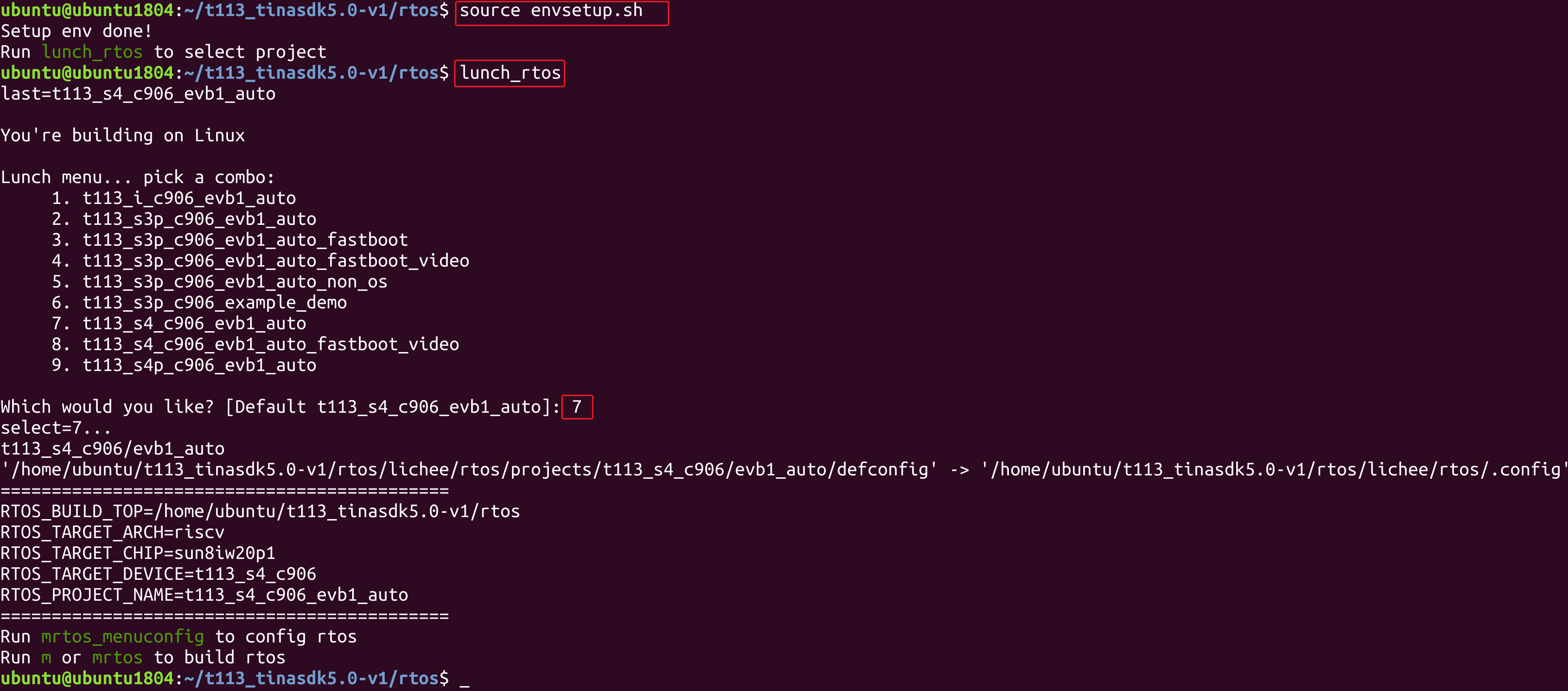

RTOS开发说明​

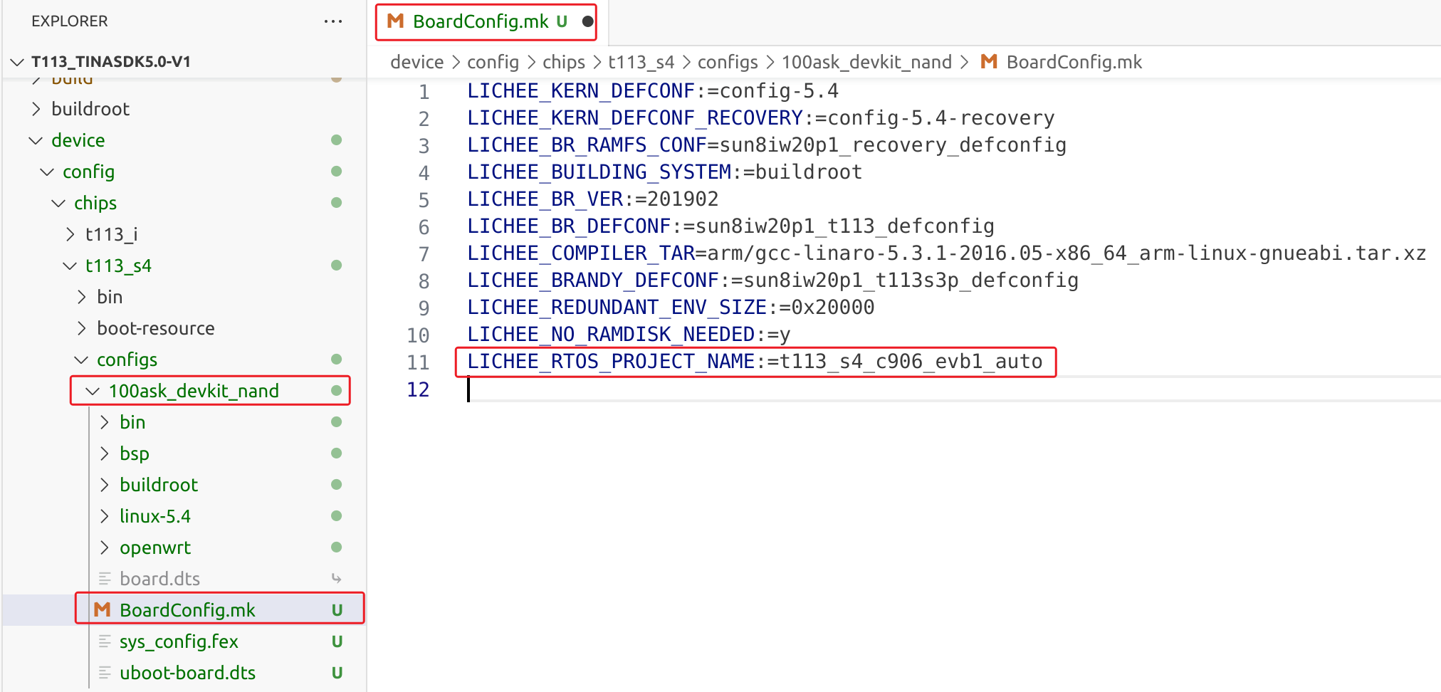

RTOS 环境已集成到Tina Linux 开发环境,通过全志代码服务器对外发布。Tina Linux 开发环境下的rtos 子目录即为RTOS 环境。
Tina 集成了RTOS 的编译、打包功能,而且适用于openwrt、buildroot 等文件系统。这里以T113‑S4 作为例子进行阐述。
关联RTOS方案​
在BoardConfig.mk 文件配置RTOS 方案名,关键字段为LICHEE_RTOS_PROJECT_NAME:=xxxxx。目前使用t113_s4_c906_evb1_auto的RTOS 方案。
开发者可以通过修改LICHEE_RTOS_PROJECT_NAME 字段,更改构建RTOS 方案。进入Tina 的rtos 目录(目录结构如下),可以查看到支持RTOS 方案。
image-20240910183758461
├── board
├── envsetup.sh ‑> tools/scripts/source_envsetup.sh
├── lichee
├── out
└── tools
执行以下命令 source envsetup.sh # 配置环境变量 lunch_rtos # 选择编译方案 我们看到可以选择RTOS 方案,即是LICHEE_RTOS_PROJECT_NAME 字段可以配置的RTOS 方案。
1. t113_i_c906_evb1_auto
2. t113_s3p_c906_evb1_auto
3. t113_s3p_c906_evb1_auto_fastboot
4. t113_s3p_c906_evb1_auto_fastboot_video
5. t113_s3p_c906_evb1_auto_non_os
6. t113_s3p_c906_example_demo
7. t113_s4_c906_evb1_auto
8. t113_s4_c906_evb1_auto_fastboot_video
9. t113_s4p_c906_evb1_auto
image-20240910184123073
编译RTOS方案​
重新打开一个终端,避免环境变量冲突,在Tina SDK 根目录中,先选择好整体平台方案。
buildroot 方案​
1、首先使用如下命令选择整体平台方案 ./build.sh config 2、然后RTOS 相关操作命令如下 ./build.sh rtos #单独编译RTOS方案 ./build.sh rtos menuconfig #修改RTOS配置文件 ./build.sh rtos clean #清除RTOS编译中间文件
说明: 执行./build.sh 不会编译RTOS
openwrt 方案​
1、首先使用如下命令选择整体平台方案 source build/envsetup.sh #生效环境变量 lunch #选择openwrt方案 2、执行make 会先编译RTOS,再编译Tina
编译快捷命令​
在Tina 根目录下,执行了source build/envsetup.sh 后,可以使用RTOS 快捷命令
命令命令有效目录作用
mrtosTina 环境下任意目录单独编译RTOS 方案
mrtos menuconfigTina 环境下任意目录修改RTOS 配置文件
mrtos cleanTina 环境下任意目录清除RTOS 编译中间文件
crtosTina 环境下任意目录进入RTOS 源码目录
crtos‑halTina 环境下任意目录进入RTOS‑HAL 源码目录
然后将Tina 环境重新编译和打包,确保RTOS 编译固件amp_rv0.bin 打包到根文件系统中。
说明 buildroot 需要执行./build.sh && ./build.sh pack 命令 说明 openwrt 需要执行make && pack 命令
打包完成后,生产的固件位于tina5.0/out/t113_s4_linux_evb1_auto_uart0.img,可以使用PhoenixSuit 工具烧录到开发板上。
RTOS 固件打包​
编译完成后, 生成的镜像文件会自动拷贝到对应平台方案中, 并且rt_system.elf 重名为 amp_rv0.bin 。
image-20240910184339126
