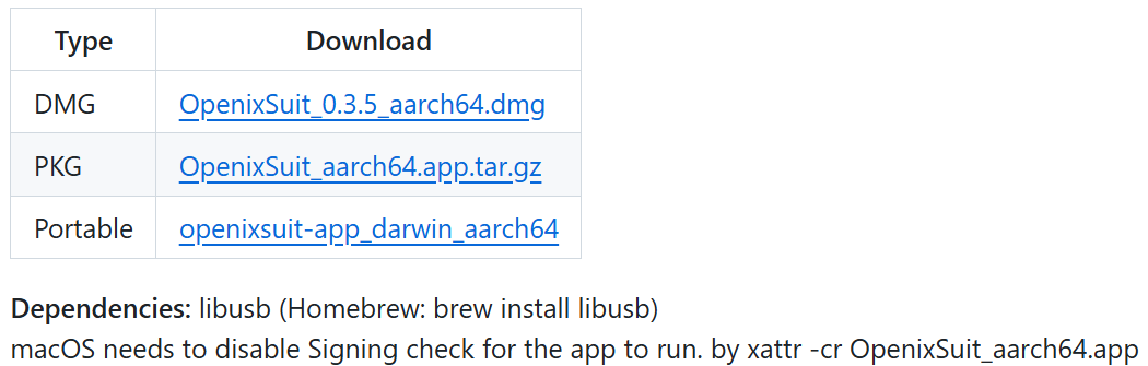

获取工具​
参考如下软件下载链接,获取你的电脑系统对应的软件安装包。
WindowsLinuxmacOS (Apple Silicon)
image-20260304174628403image-20260304174638502image-20260304174650440

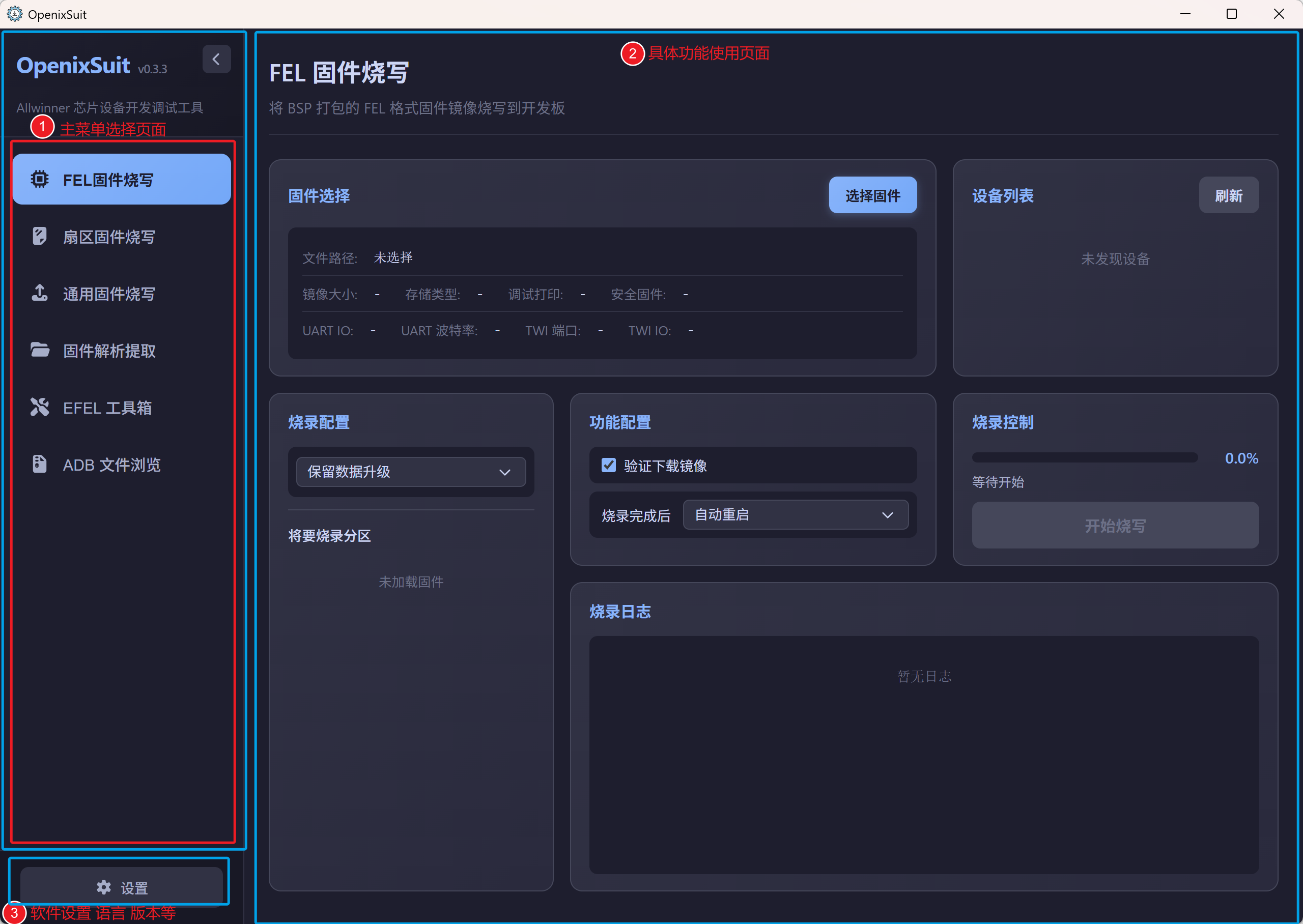

image-20260304191719575

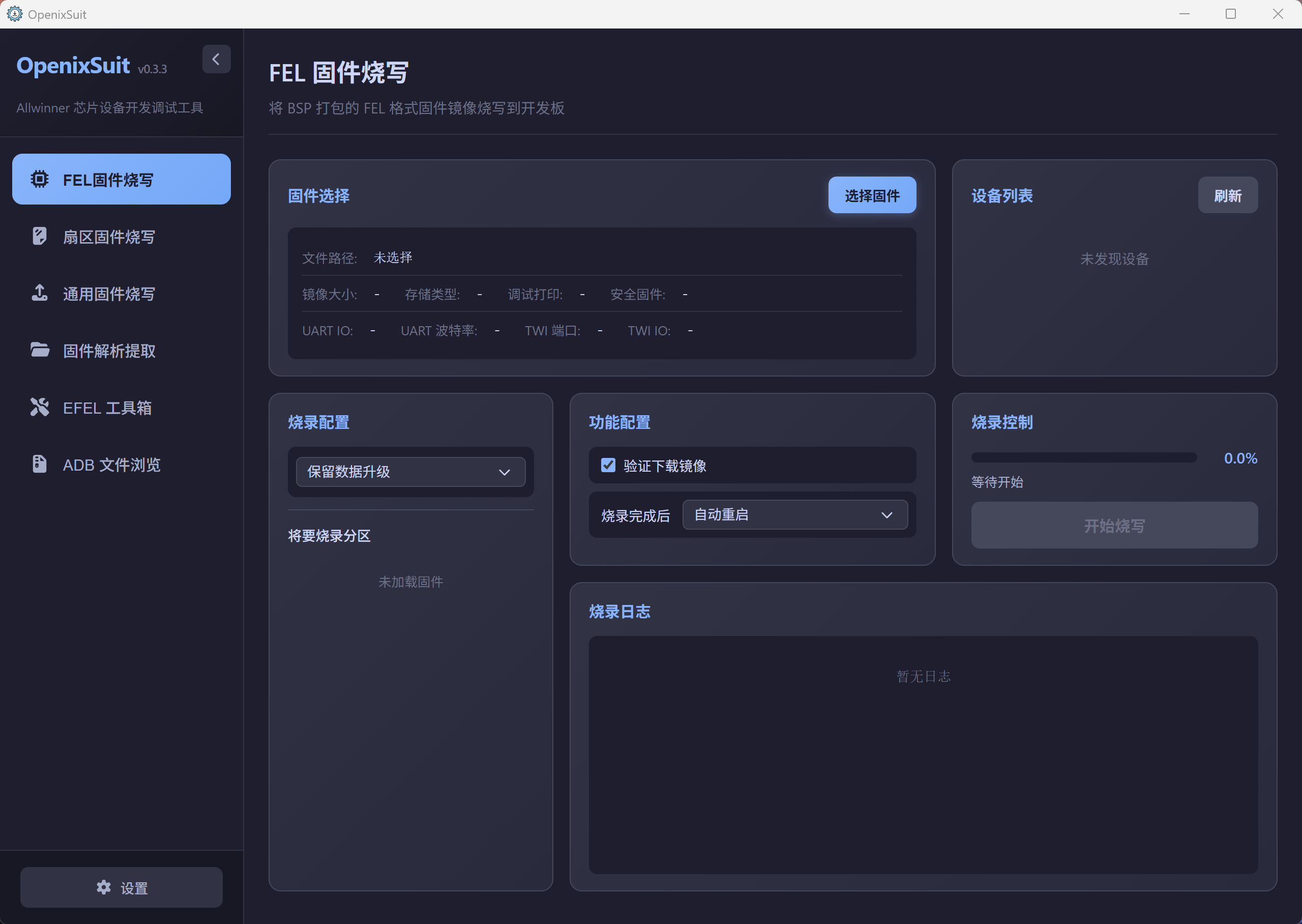

FEL固件烧写​

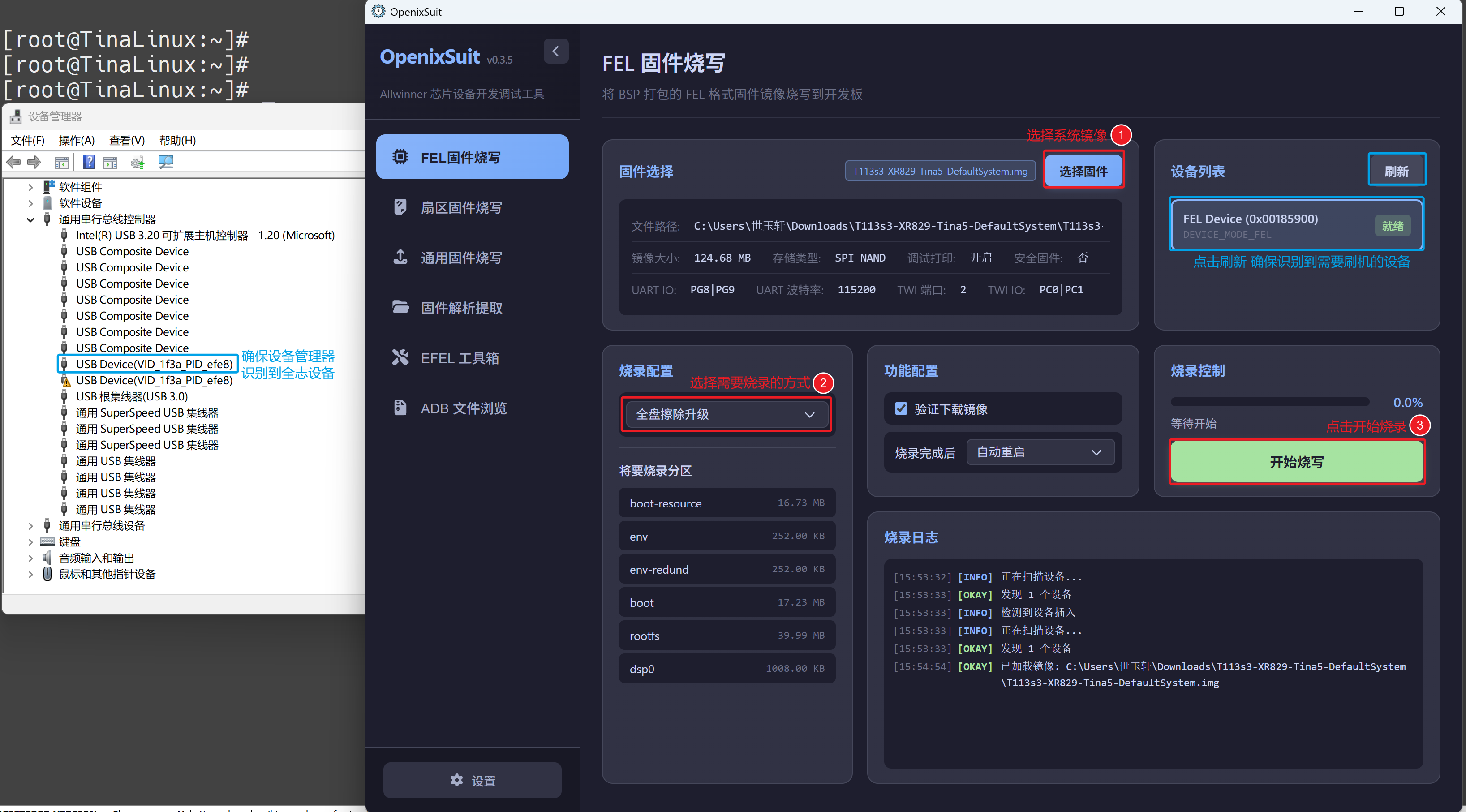

FEL固件主要是指全志Tina系统编译出来的固件镜像,比如Tina4 Tina5 longan 等全志原厂SDK 生成的镜像,原用 PhoenixSuit 所烧写的镜像文件。
如下图所示,烧写T113s3系统,参考如下步骤,但是需要确保你的电脑已经安装过全志的USB烧录驱动,安装驱动方式请参考网页:https://dshanpi.100ask.org/docs/T113s4-SdNand/part1/03-1_FlashSystem 。
image-20260306160452438

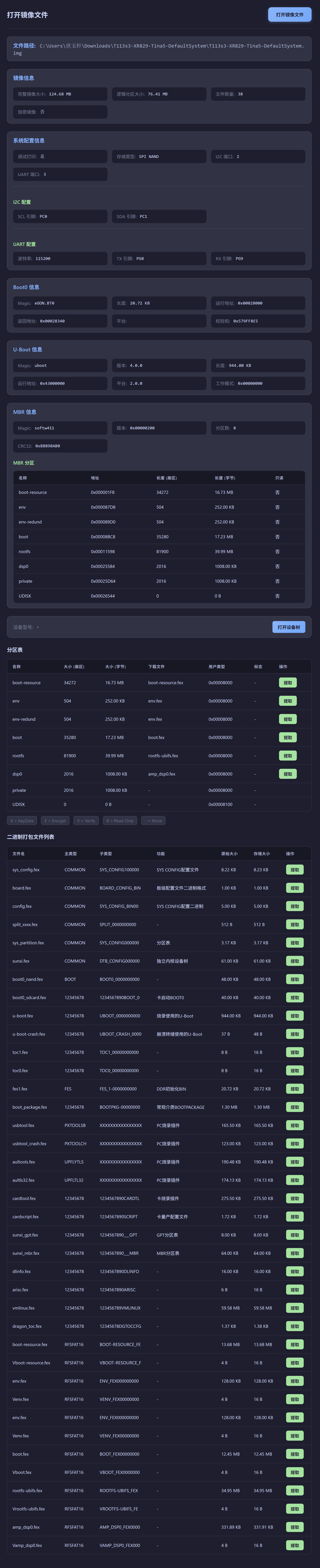

固件解析提取​
image-20260306161953526

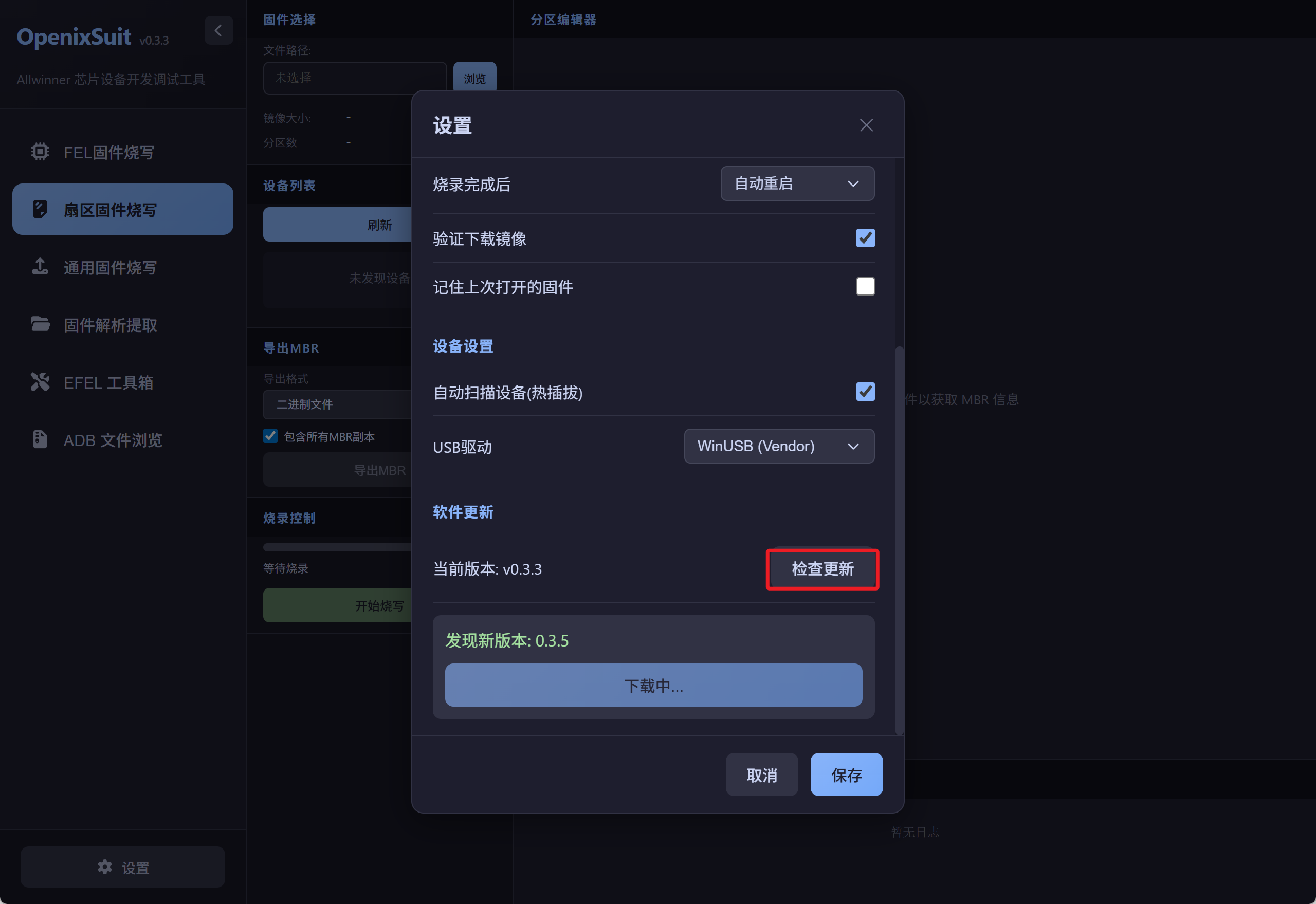

版本更新​
image-20260305112305639
