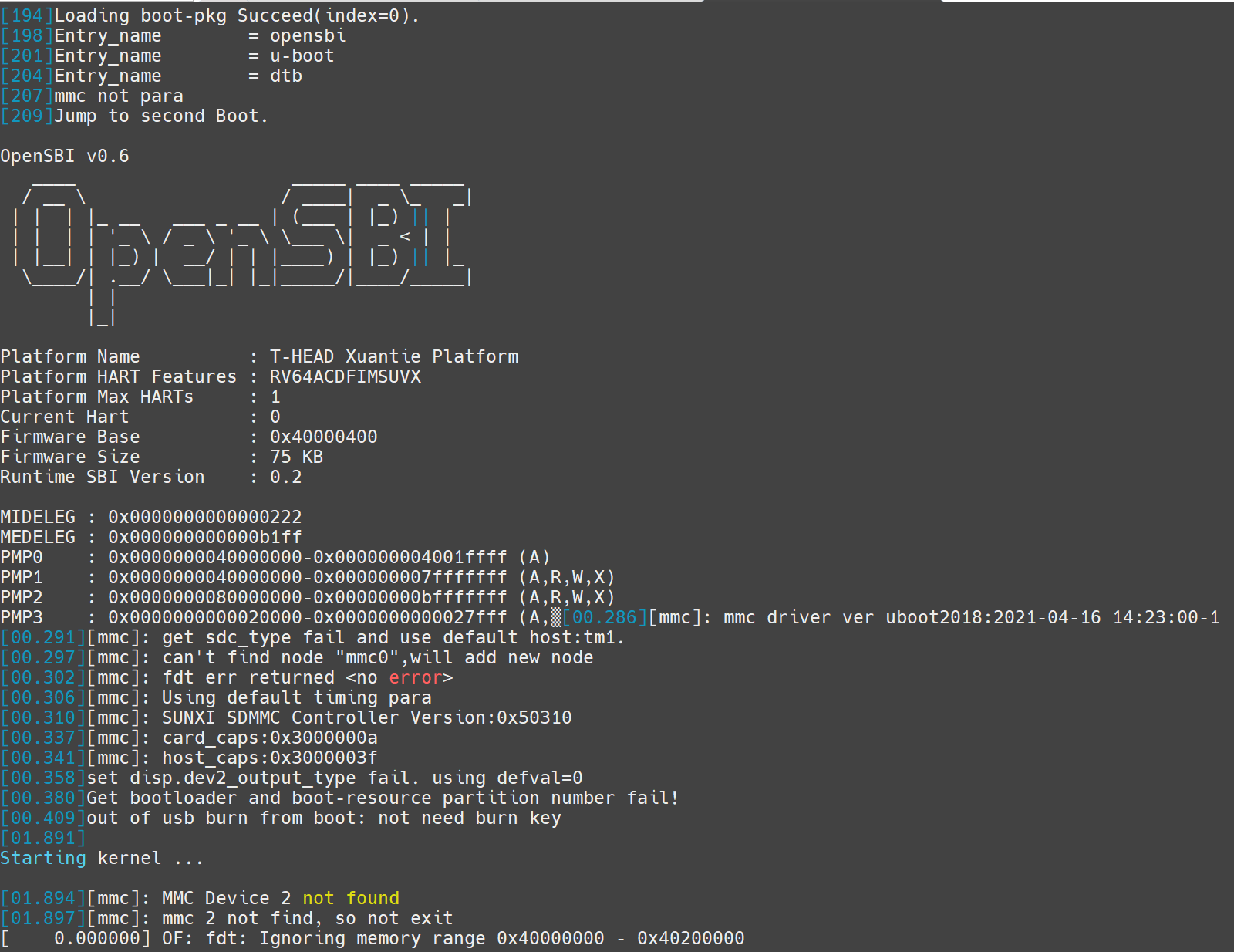

使用串口工具成功打开串口后,可以直接按下 Enter 键 进入shell,当然您也可以按下板子上的 Reset复位键,来查看完整的系统信息。 bootlogs_001

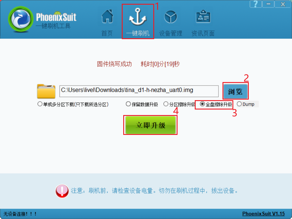

​ 接下来 我们需要切换到 一键刷机窗口,如下图所示,点击红框标号1,在弹出的新窗口内,我们点击 红框2 浏览 找到我们刚才解压过的 SPI NAND 最小系统镜像 tina_d1-h-nezha_uart0.img ,选中镜像后,点击红框3 全盘擦除升级 ,最后点击红框4 立即升级。
​ 点击完成后,不需要理会 弹出的信息,这时 我们拿起已经连接好的开发板,先按住 FEL 烧写模式按键,之后按一下 RESET 系统复位键,就可以自动进入烧写模式并开始烧写。
PhoenixSuit_002
​ 烧写时会提示烧写进度条,烧写完成后 开发板会自己重启。
PhoenixSuit_003

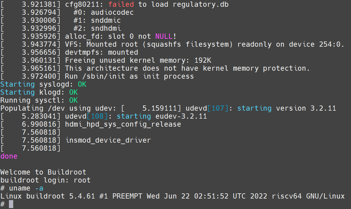

一般情况下,烧写成功后 都会自动重启 启动系统,此时我们进入到 串口终端,可以看到它的启动信息,等所有启动信息加载完成,输入 root 用户名即可登录烧写好的系统内。
spinand-flashsystem_001

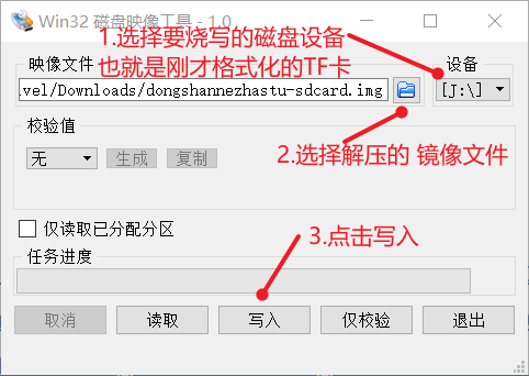

  • 格式化完成后,使用Win32diskimage工具来烧录镜像,参考下属步骤,找到自己的TF卡盘符,然后点击2 箭头 文件夹的符号 找到 刚才解压的 TF卡镜像文件 dongshannezhastu-sdcard.img 最后 点击 写入,等待写入完成即可。
wind32diskimage_001

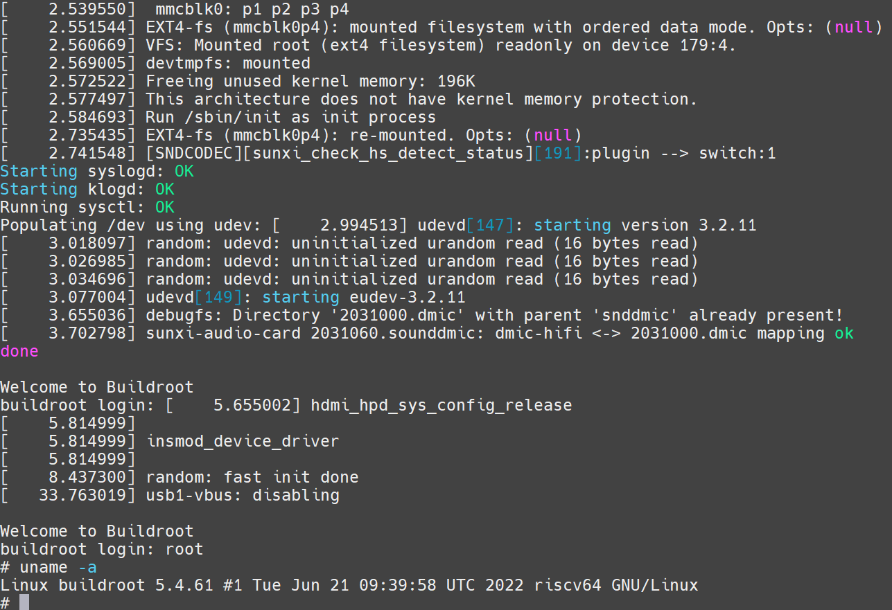

完成以后,就可以弹出TF卡,并将其插到 东山哪吒STU 最小板背面的TF卡槽位置处,此时连接 串口线 并使用 串口工具打开串口设备,按下开发板的 RESET复位按键就可以重启进入TF卡系统内了。
启动系统​
sdcard-flashsystem_001
系统的登录用户名 root 密码为空
系统的登录用户名 root 密码为空
系统的登录用户名 root 密码为空
