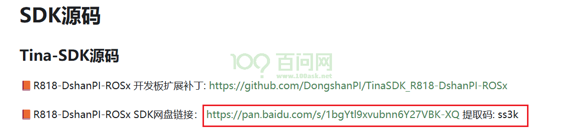

获取SDK源码​
首先,在 Windows 上,打开前面的章节《源码工具文档手册》,找到SDK源码。
如下:
image-20241216193933542

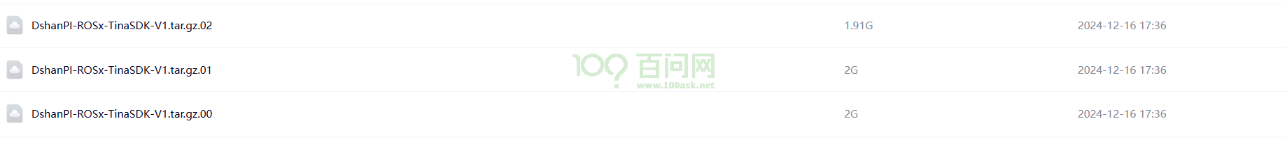

SDK源码需要通过百度网盘下载,一共有三个压缩包,如下所示:
image-20241216194220831
下载完成后,通过网络等方式拷贝到 Ubuntu 虚拟机目录下(路径自行选择)。

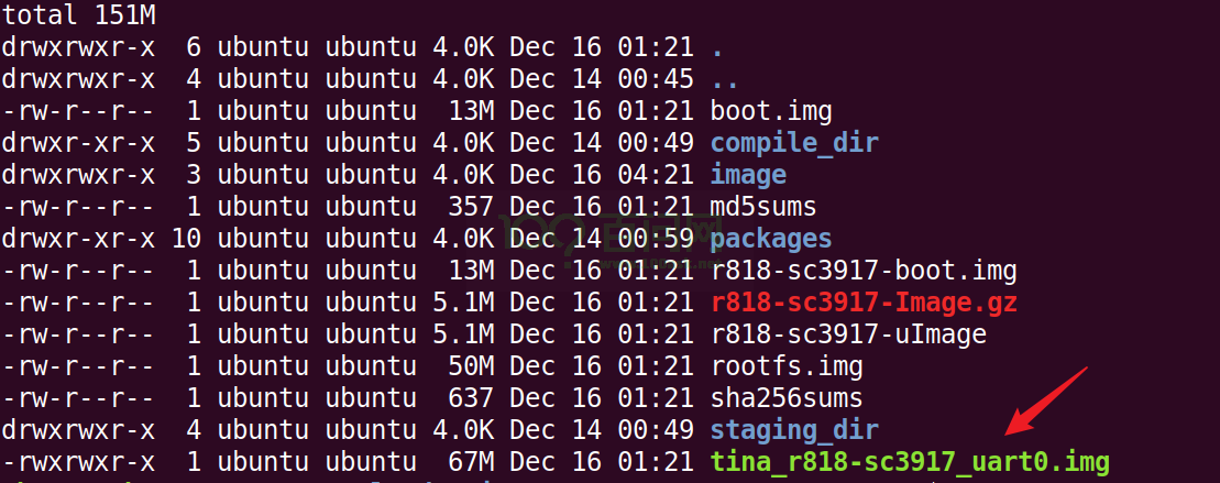

生成镜像​
编译完成之后,继续在当前路径下,执行以下指令,进行打包。
ubuntu@ubuntu1804:~/DshanPI-ROSx-TinaSDK-V1$ pack
打包成功后,会在SDK源码的 out/r818-sc3917/ 路径下,生成一个用于烧录的镜像 tina_r818-sc3917_uart0.img 。
如下所示:
