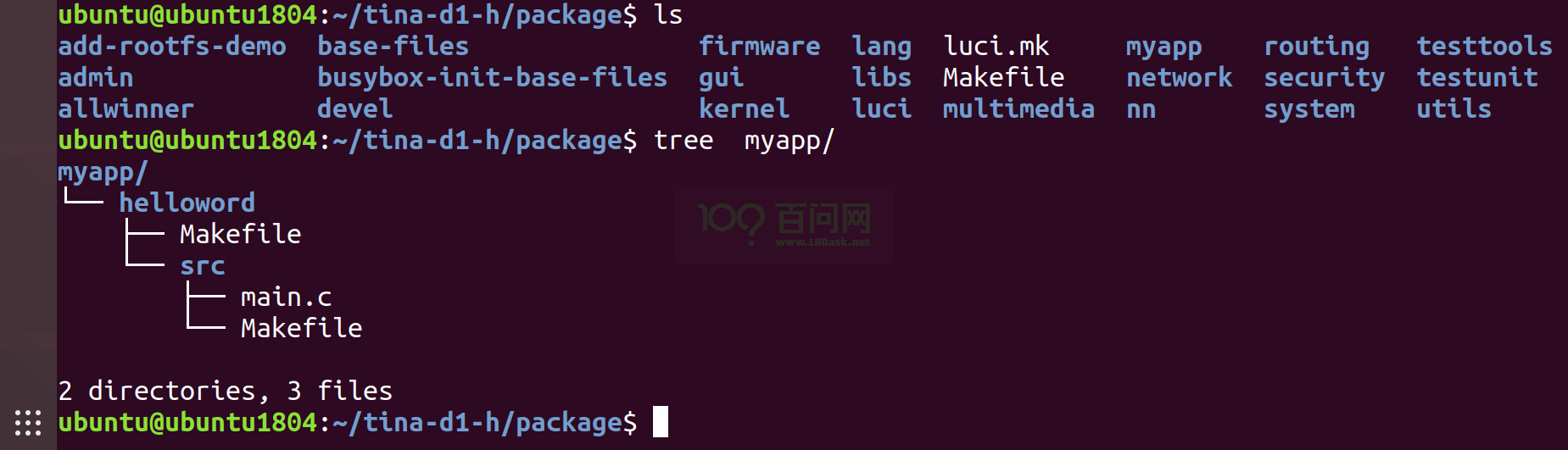

创建Helloword Package​
​ 首先,在 Tina Linux SDK 的 openwrt/package 文件夹新建一个存放项目文件的 helloworld 文件夹,并准备 外层 Makefile 和 src 文件夹,在 src 文件夹里建立一个编译使用的 Makefile,把源码放到 src 文件夹里目录结构如下:
image-20240314102937559

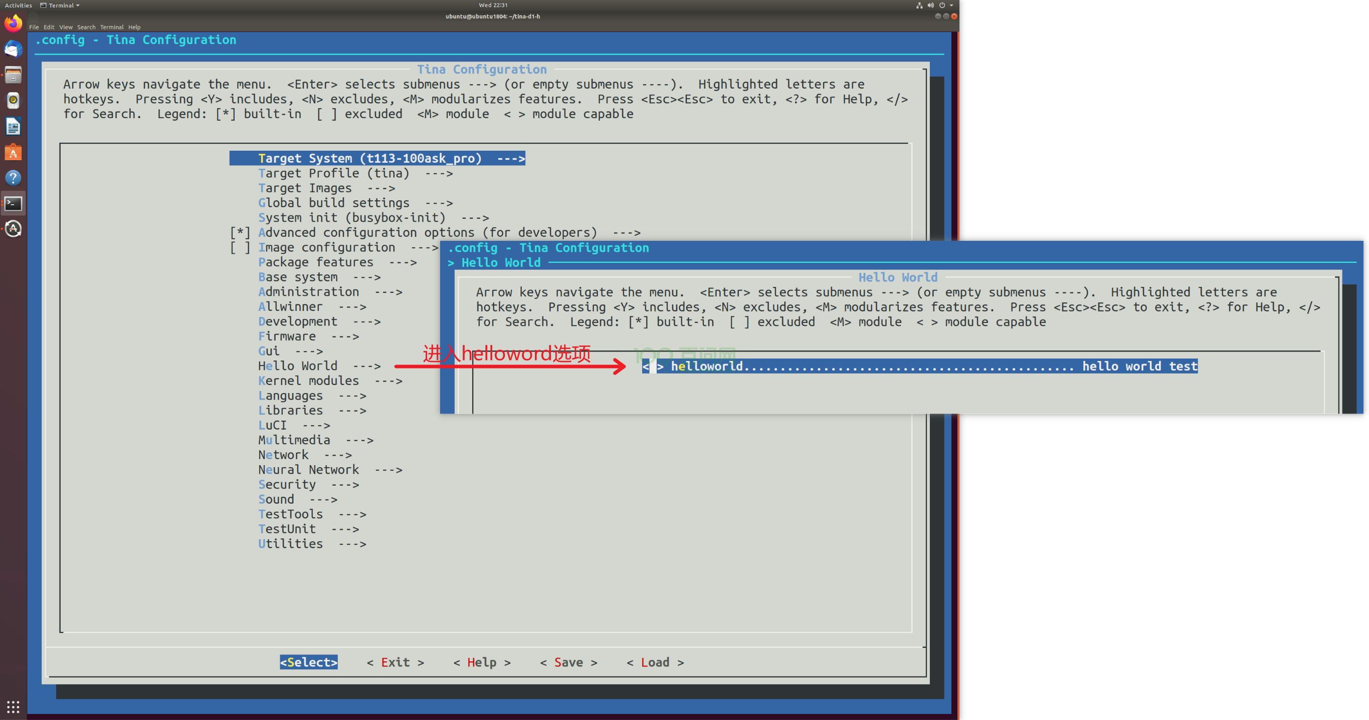

配置选中Helloword包​
之后 make menuconfig 里就可以找到 Hello World 了,可以进入并勾选它
image-20240314103541514
配置成功后,保存推出主界面,就可以继续执行 make 命令来完整的编译系统了。

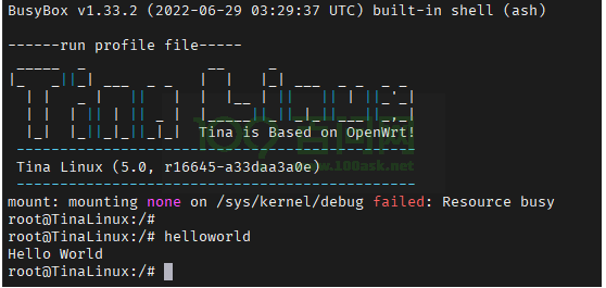

烧写启动验证​
就可以直接运行 helloworld 命令了
image-20240713182750883
