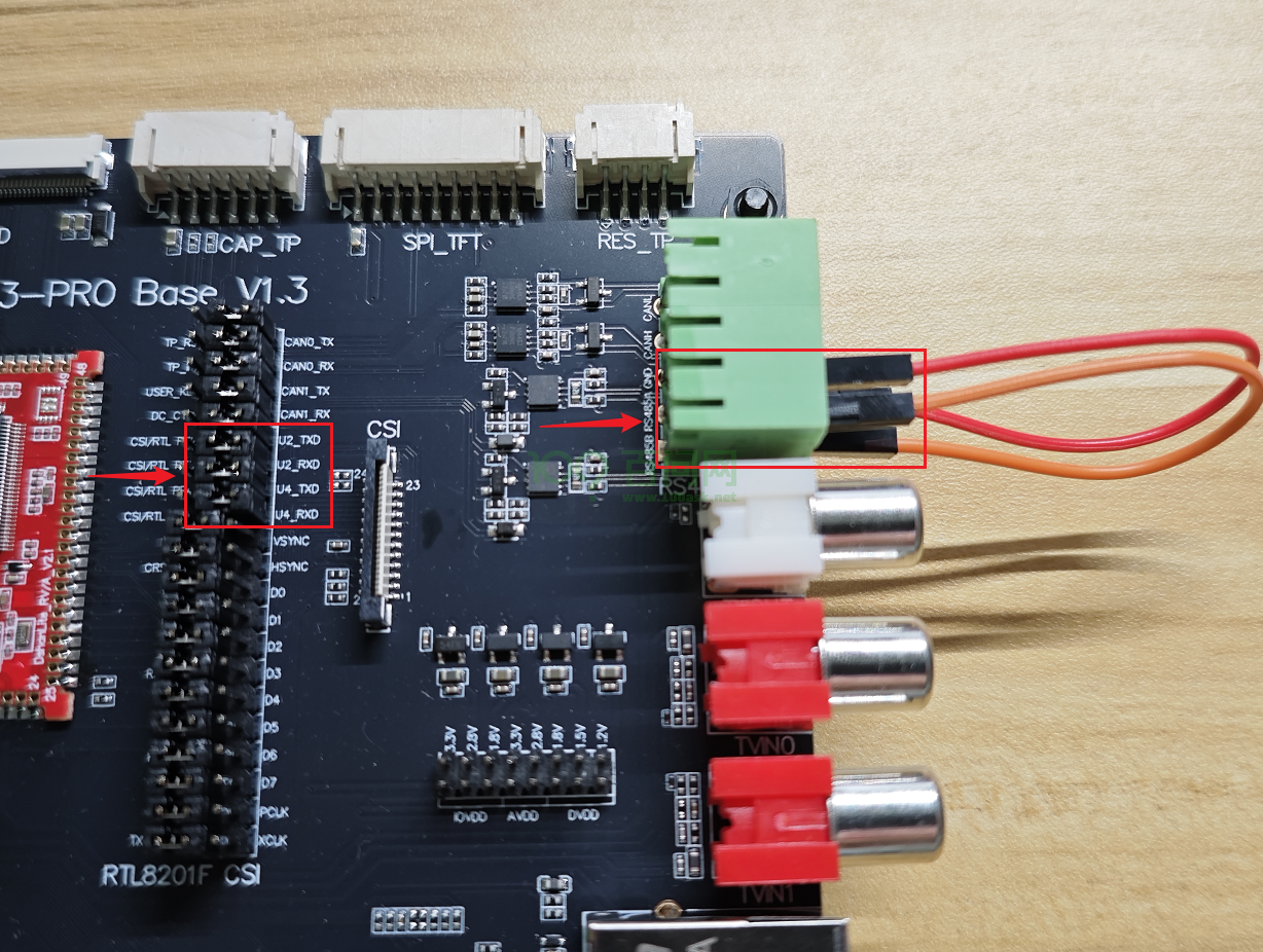

在进行RS485功能测试前,需要使用两根接线端子(杜邦线)连接开发板的RS485接口,RS485_A1 连接 RS485_A2,RS485_B1 连接 RS485_B2。RS485 是半双工,连接设备的时候一般接 A/B/GND,即源端的 A 连接目标设备的 A,源端的 B 连接目标设备的 B。硬件连接如下图:
image-20241127111500116
注意,这个四根引脚与以太网引脚是共用的,我们需要使用卡槽把排针中间的引脚连接到右边的引脚上,这个时候可以使用RS485功能,但是以太网功能是使用不了的,如下,
image-20241127112109901
实际连接图如下,
image-20241127112654725

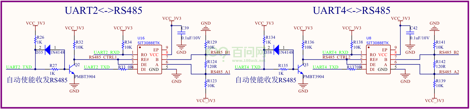

由原理图可知:
uart2 连接到 端口1(RS485_A1,RS485_B1)
uart4 连接到 端口2(RS485_A2,RS485_B2)
image-20241127113230544
