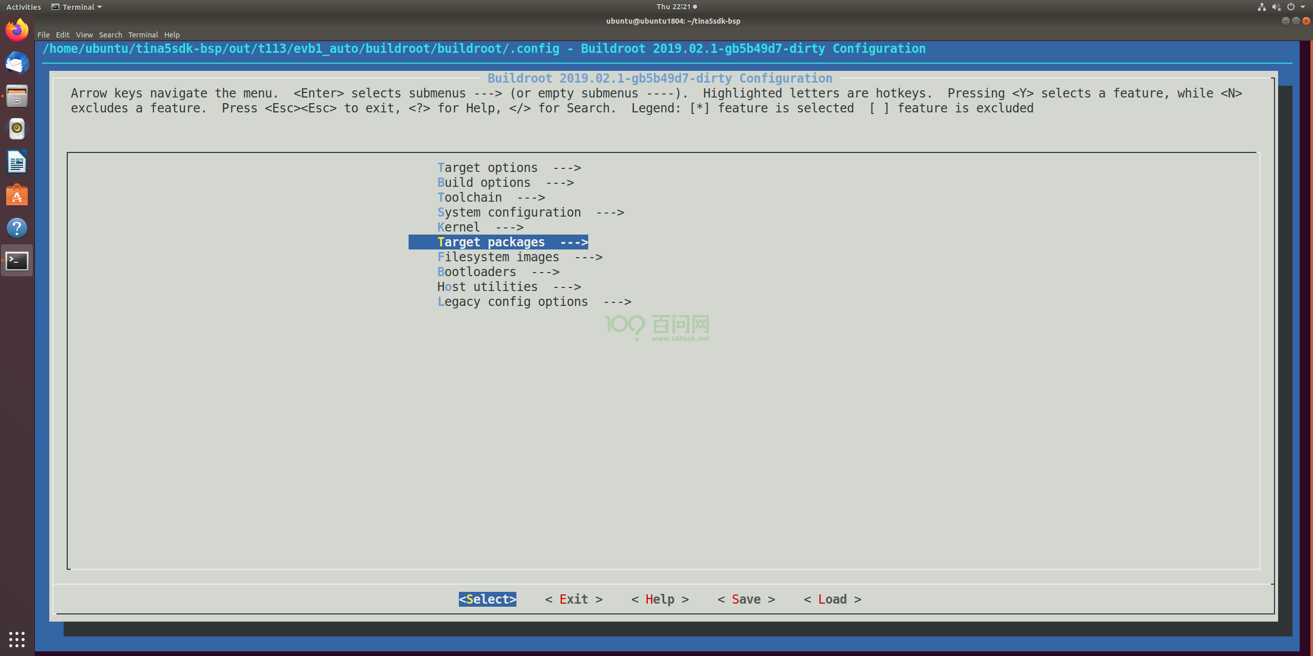

在 ubuntu 上,进入SDK源码根目录路径,执行以下指令,进入 buildroot 配置界面。
./build.sh buildroot_menuconfig

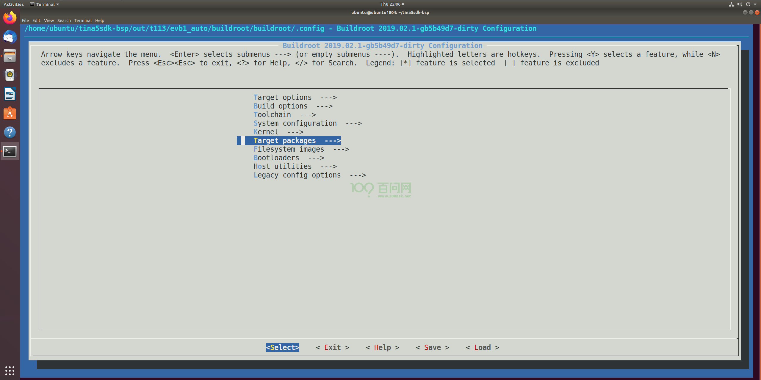

找到 Target packages,
image-20241129110613872

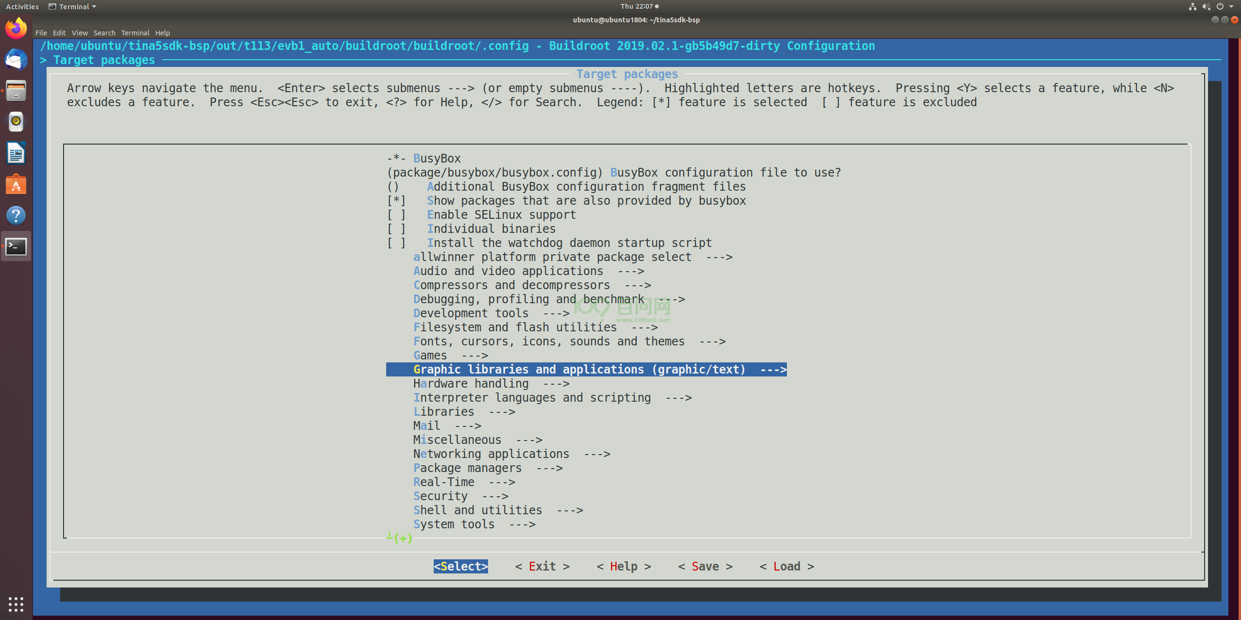

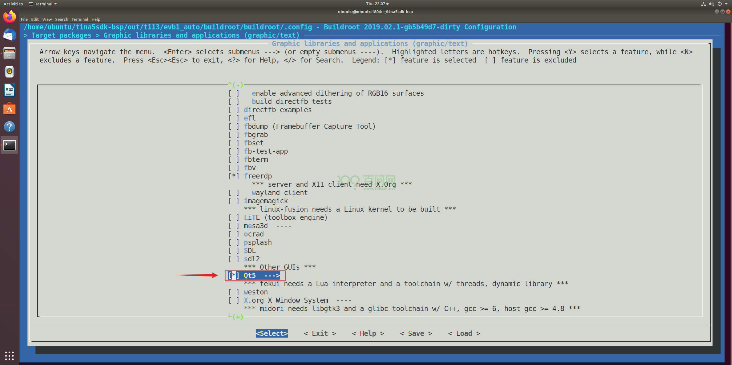

回车进入,找到 Graphic libraries and applications,
image-20241129110710196

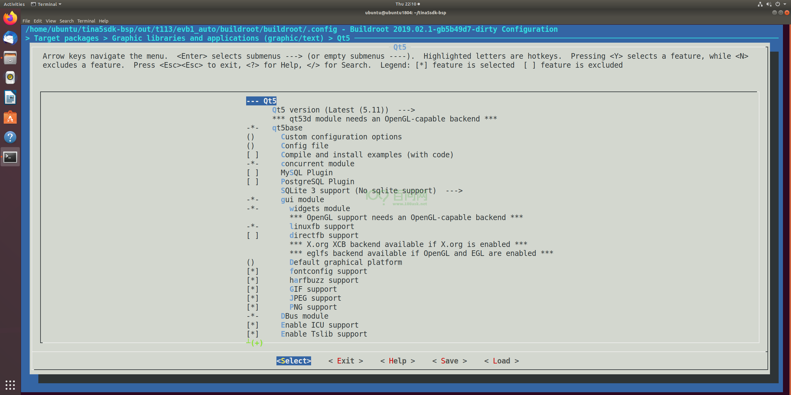

进入,找到 QT5 ,点击键盘 y 键,选上。
image-20241129110747924

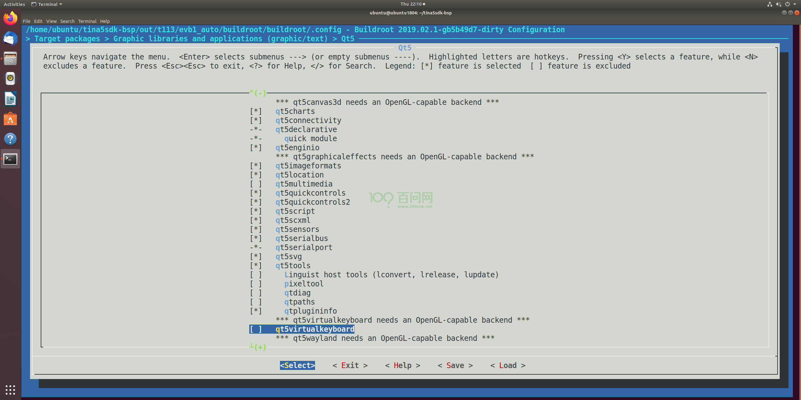

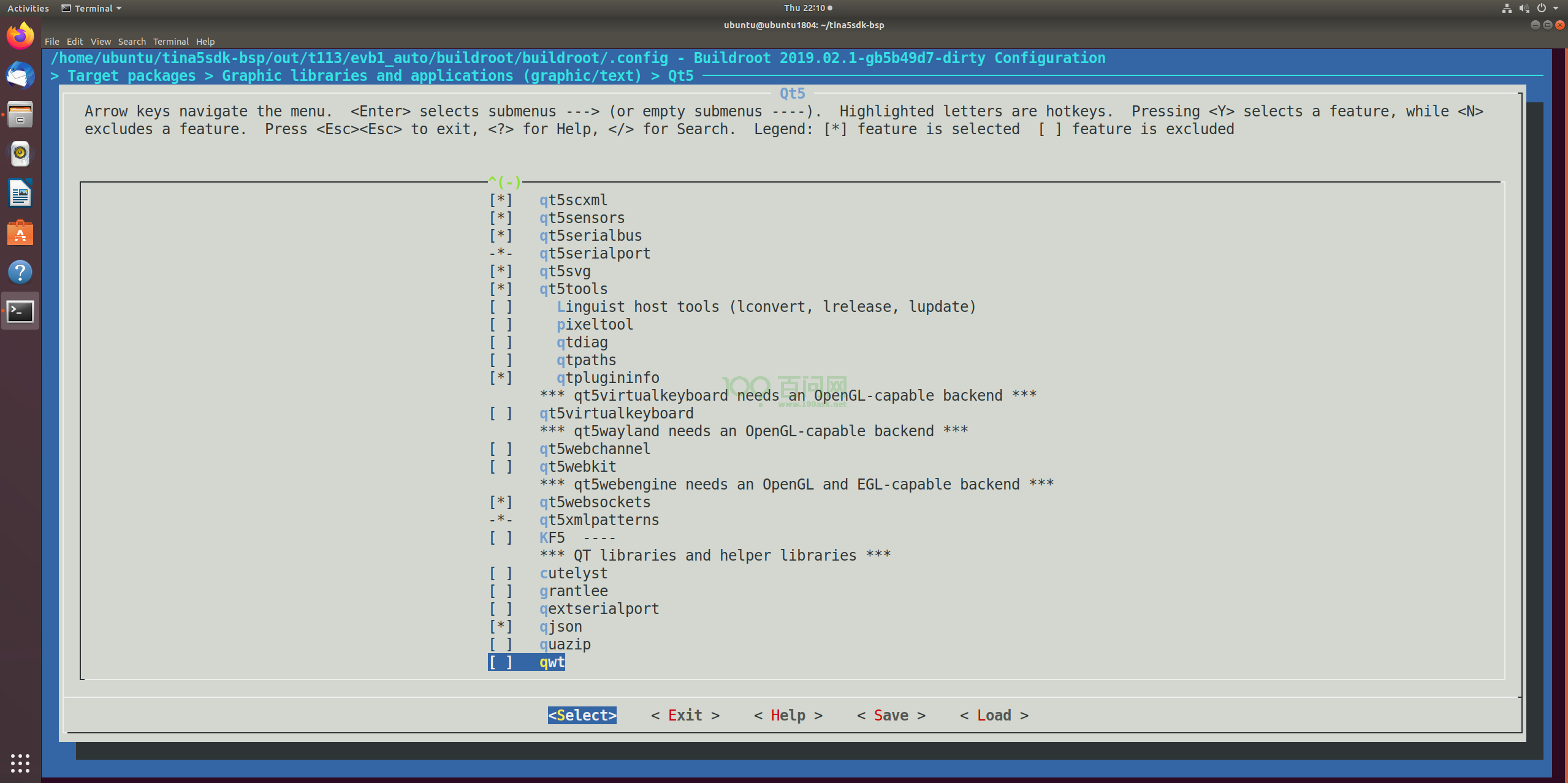

继续回车进入 ,选上以下相应的 qt 库,
image-20241129111008771
image-20241129111024657
image-20241129111036359

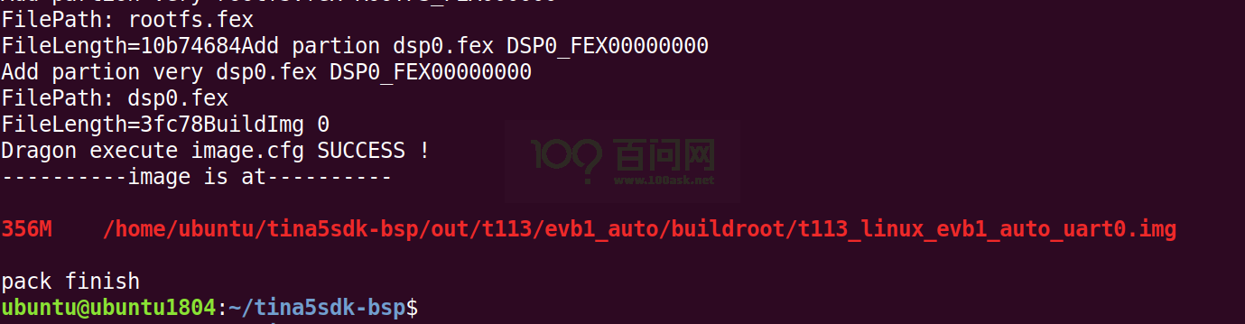

等待编译完成,执行打包操作。
./build.sh pack
镜像保存路径在 SDK/tina5sdk-bsp/out/t113/evb1_auto/buildroot/ ,如下所示

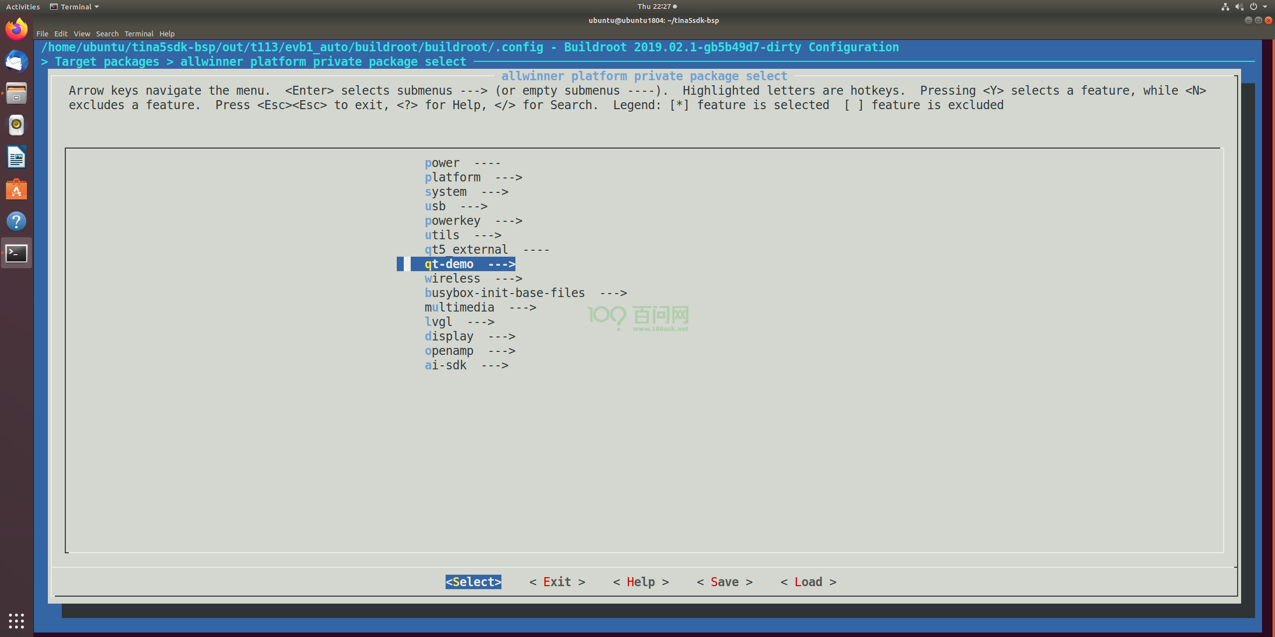

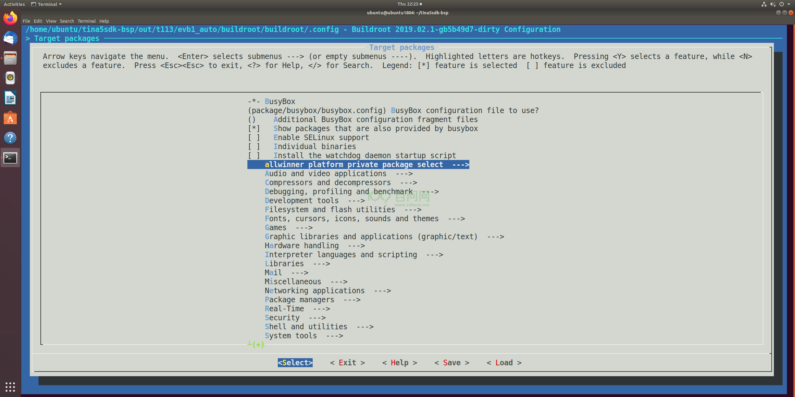

回车进入,找到 allwinner platform private package select,
image-20241129112532905
继续进入下一层,找到 qt_demo,回车进入。
image-20241129112720140
点击键盘 y 键,选上示例程序。
image-20241129112750511
