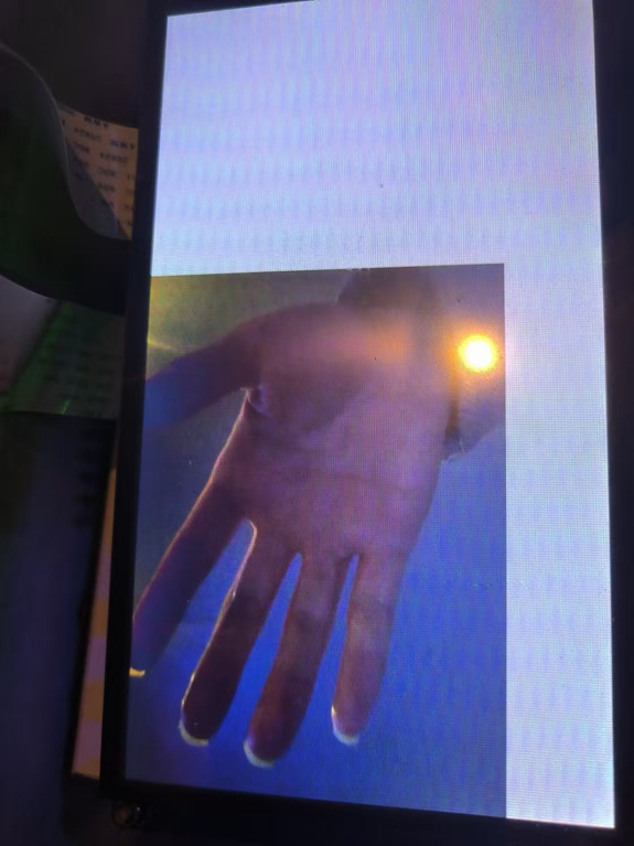

整体思路​
  1. 将UVC 相机插入装有linux系统的个人电脑;
  2. 从UVC 相机获取MJPEG数据并发送;
  3. 通过 T113s3板载的aic8800网卡接收并显示在屏幕上面。

接收截图如下:
image-20250303154221353
