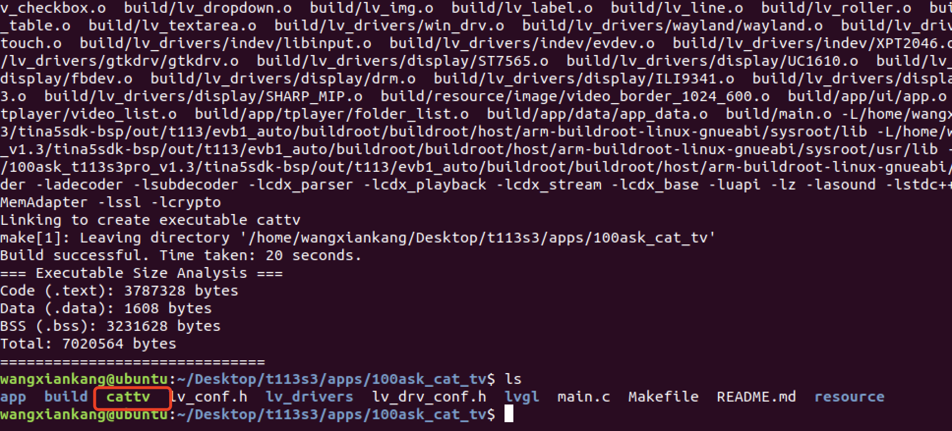

3. 编译​
在项目根目录下执行:
make -j32
编译成功后会生成 cattv 可执行程序。
