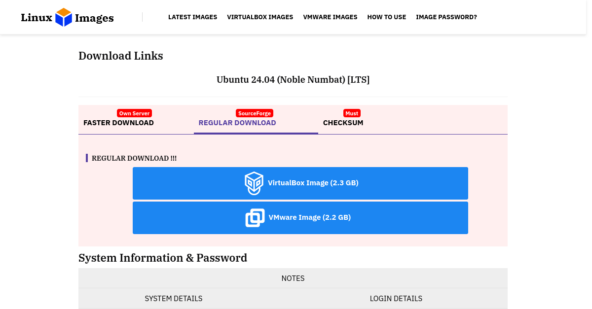

下面的第三方页面提供已安装好的 VirtualBox 和 VMware 镜像,适合快速搭建开发环境:
Ubuntu 24.04 虚拟机镜像下载页中的 VirtualBox 和 VMware 选项
页面截图仅用于说明下载位置,网站后续可能调整样式和镜像版本。
下载前要知道的信息​
项目下载页标注的内容
镜像类型VirtualBox 约 2.3 GB,VMware 约 2.2 GB
默认账户用户名 ubuntu,密码 ubuntu
默认资源2 vCPU、4 GB 内存、124 GB 虚拟磁盘
下载选项可选 VirtualBox 或 VMware;建议使用 REGULAR DOWNLOAD
第三方预装镜像
这不是 Ubuntu 官方镜像站。下载后应核对页面公布的校验值,首次登录后立即执行 passwd 修改默认密码。对供应链有严格要求时,请使用 Ubuntu 官方 ISO 自行安装。
