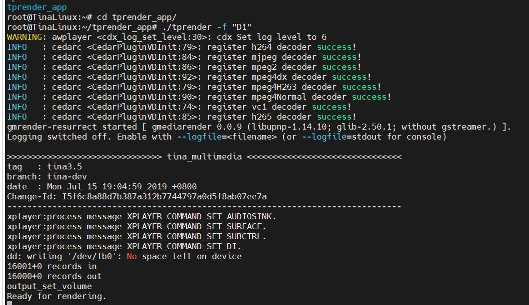

cd /root/tprender_app
cp libs/* /usr/lib/
chmod +x tprender
./tprender -f "D1"
image-20240509012704326
这里就开始了投屏模式,此时可以开始打开手机bilibili进行投屏操作
