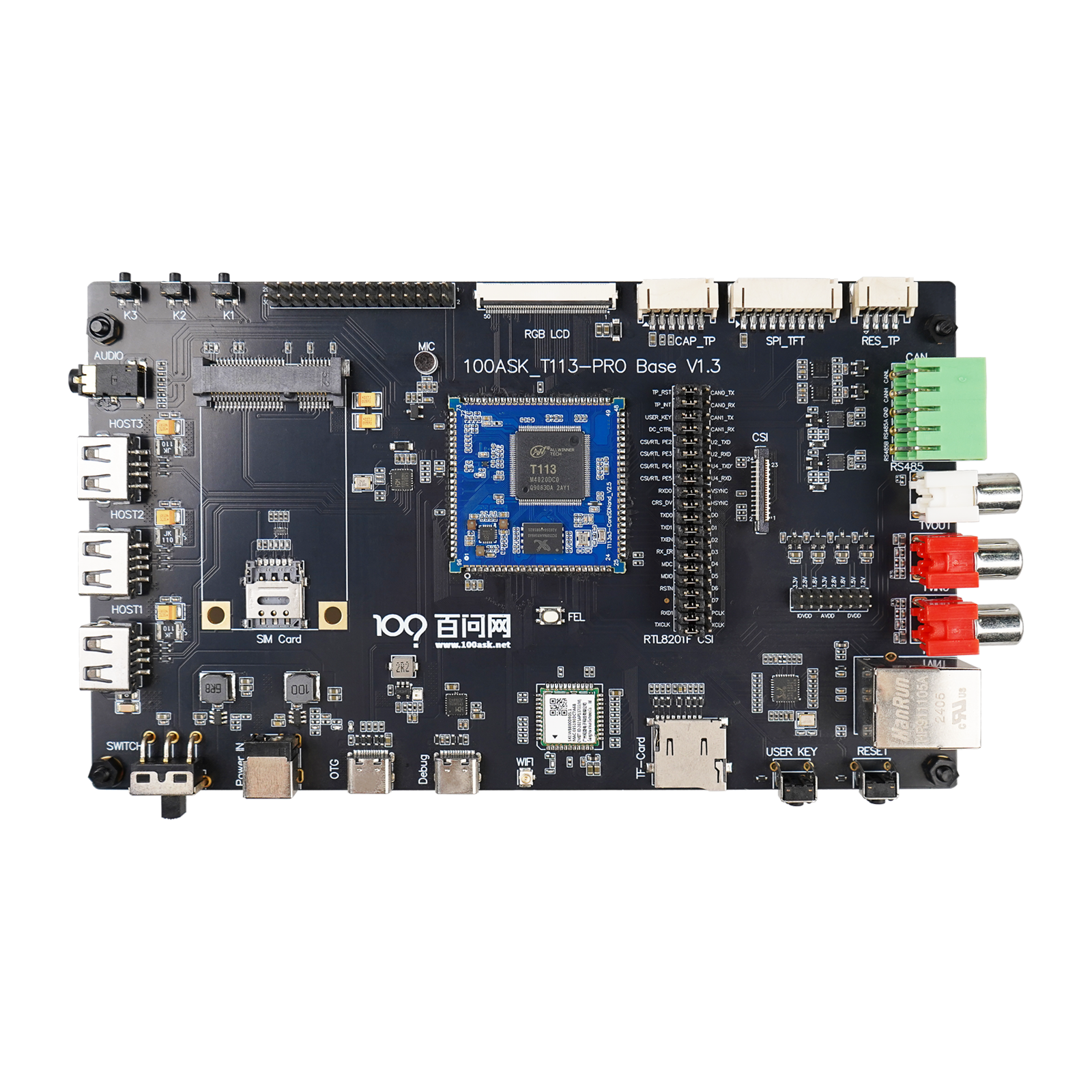

开发板介绍
百问网 T113s4-SdNand 开发板采用全志 T113s4 主控,集成 256MB DDR3 内存 + C906 RISC-V 异构核心,板载 4GB SDNAND 存储,可选 WiFi4(XR829) 或 WiFi6(AIC8800D80) 模组。
底板规格与 T113s3-PRO V1.3 一致,支持 CVBS、CAN、RS485 等丰富接口。
软件系统使用 Tina5 V1.2 SDK(Buildroot 构建系统)。
接口说明
| 编号 | 接口名称 | 说明 |
| ① | OTG 烧录接口 | Type-C,用于系统烧录和 ADB 调试 |
| ② | 串口/供电接口 | Type-C,用于串口调试和 12V 电源输入 |
| ③ | 12V 电源接口 | DC 接口,接入 12V 电源适配器 |
| ④ | 电源开关 | 拨动开关,朝右拨动为开机 |
| ⑤ | FEL 按键 | 用于进入 FEL 烧录模式 |
| ⑥ | RESET 按键 | 复位按键 |
