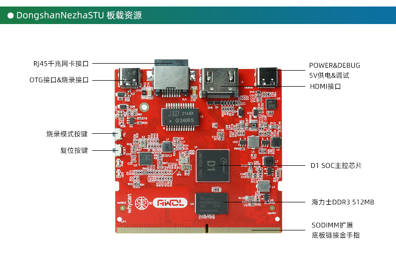

最小主板
如下图板载资源所示最小主板有:
  • 正面:TYPE-C TTL供电与调试接口,直接连接电脑USB接口即可实现 串口调试与供电二合一,无需额外的连接线。
  • 正面:RJ45千兆以太网接口,主要用于网络启动系统下载内核等操作,方便调试开发。
  • 正面:TYPE-C的USB OTG接口,用于烧写系统与作为OTG主从设备使用。
  • 正面:引出 HDMI接口,可用于连接显示器等设备。
  • 背面:TF卡接口,可用于调试与连接TF卡启动系统。
  • 背面:256MB SPI NAND FLASH 芯片。
DongshanNezhaSTU-TOP_001

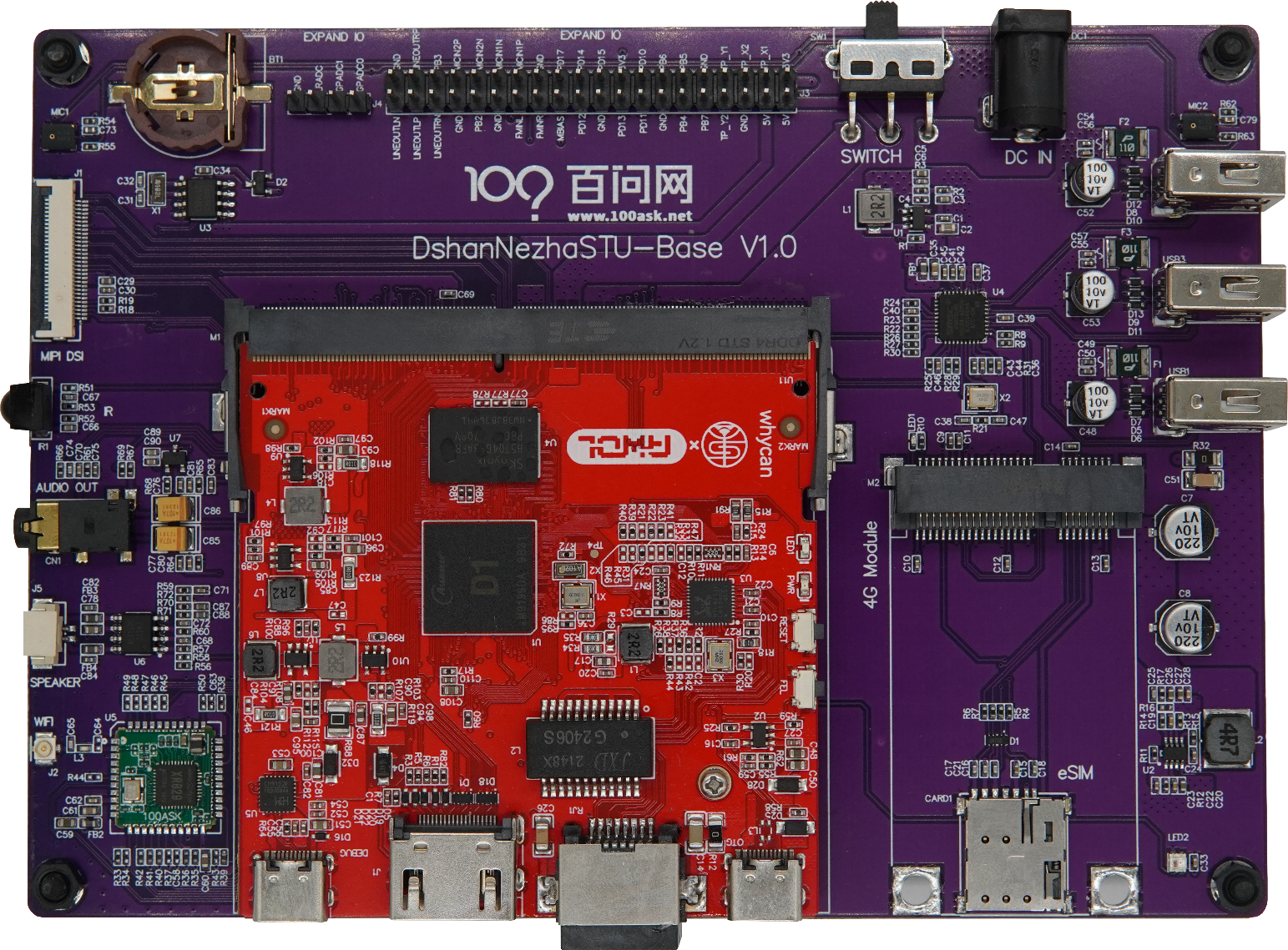

全功能项目底板
全功能项目底板是用于扩展 哪吒STU最小板功能而设计,拥有更丰富的功能,主要用于项目学习,网络,蓝牙,音频,显示,红外, 以及传感器模块等设备。
全功能底板的板载功能有
  • XR829 WIFI蓝牙模组芯片,Bluetooth支持标准蓝牙与 低功耗蓝牙,Wifi 支持2.4G hz 无线网络通信。
  • MIPI DSI屏幕显示接口:支持最高 1920x 1200分辨率,接口兼容 全志哪吒 公板,后续会有配套屏幕模块。
  • IR红外接收接口:支持红外信号接收。
  • 3.5MM Audio OUT:支持常见 手机的四段式 3.5MM耳机,可用于播放音乐并录制声音。
  • MIC1 MIC2:使用硅敏麦克风,用于专业拾音。
  • SPEAKER:专门的功放接口,用于扬声器播放声音,接口是 1.25 mmx2 PH.
  • USB TYPE-A HOST接口:用于连接 标准的 USB设备,比如 U盘 支持UVC的摄像头 等等设备。
  • PCI-E接口:支持4G模块连接,可以进行PPPOE通信,开发板独立上网。
  • 排针:将多余IO全部引出,用于扩展传感器模块等,电源兼容树莓派 接口。
DongshanNezhaSTU-FullProject-Board_001
