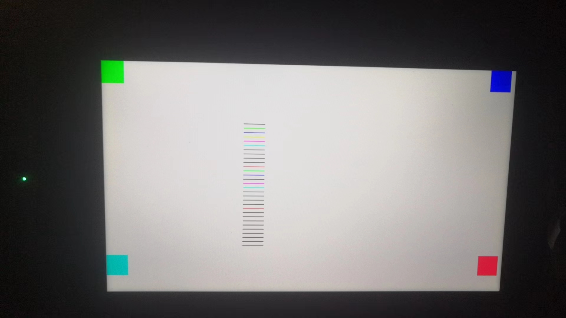

保存为main.c,随便吧,然后在shell下编译:
riscv64-unknown-linux-gnu-gcc main.c -o hdmitest
hdmitest即为测试程序,这里要放到板子的系统里运行,我之前在物理机的设备管理器看到板子被识别为安卓设备,可以用adb来发送,在虚拟机(virtualbox)的usb设备里将Allwinner开头的adb设备选中即可,之后在shell下执行
sudo adb push hdmitest .
我是直接放到根目录,方便测试,如果前面步骤没问题,这里应该能传输成功
在串口终端的shell下,ls能看到hdmitest,执行./hdmitest,这是就可以看到屏幕上的色块,如图 alt text fb这么驱动没有问题,后面就可以上lvgl了

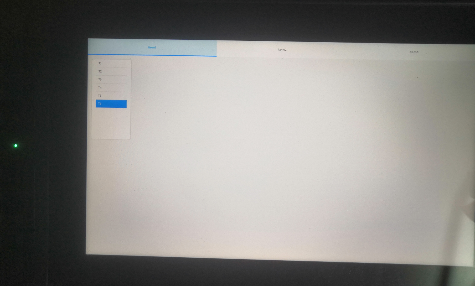

此时在串口终端的shell就可以看到/usr/bin下有lv_examples和lv_monitor,运行下,就可以看到屏幕上的lvgl测试程序
这里有个奇怪的地方,lv_example里有5个测试demo
root@TinaLinux:/# lv_examples
lv_examples 0, is lv_demo_widgets
lv_examples 1, is lv_demo_music
lv_examples 2, is lv_demo_benchmark
lv_examples 3, is lv_demo_keypad_encoder
lv_examples 4, is lv_demo_stress
root@TinaLinux:/#

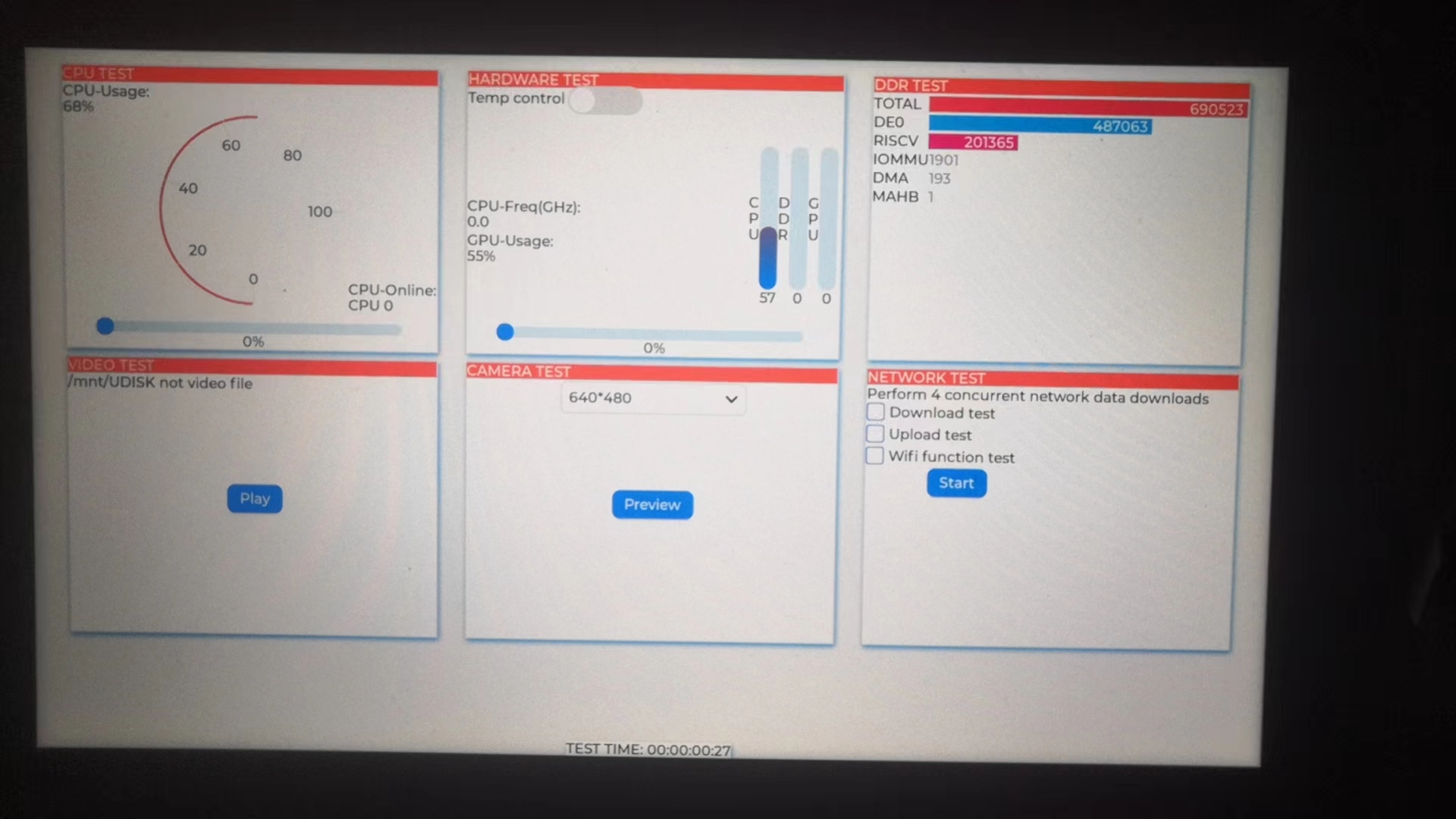

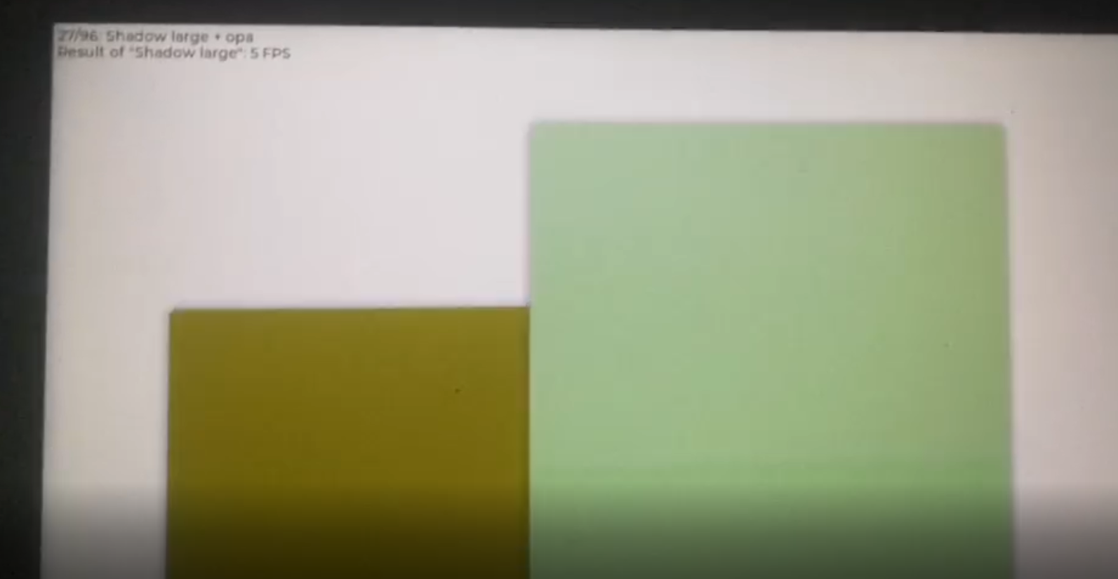

有个benchmark,我运行后,测试fps不到5……,这个有点奇怪 看图alt text 另一个lv_monitor,界面包含cpu_test,HARDWARE_TEST,DDR_TEST,Video_TEST,camera_TEST,network_TEST
alt text

其中注释部分呢,是打色块测试,一个是测试lvgl的rgba,一个是测试坐标,跟前面fb测试色块一样

实际上在调显示的时候,遇到点不是问题的问题,大意了,搞了点时间,
  • 一个就是main.c里屏蔽那部分,我用memset来填充lv_color_t(因为full是32位的),我直接取的cc.full,结果导致显示异常,块花屏
  • 另一个呢,是fb_flush里,用到fb的缓冲区dbuf,前面是uint_8*的,在fb_flush里忘记转了,导致显示异常,色块分离,启动时整体颜色正常,但有刷新呢,颜色分层,且位置不对,但没出现段错误哈哈,不过好在后面可以了
到这里,fb_flush刷色块也没问题,就可以加入test代码了
test.c代码如下:
void test(lv_indev_t* d){
base = lv_tabview_create(lv_scr_act(),LV_DIR_TOP, 80);
lv_obj_set_size(base,1920,1080);
lv_obj_set_pos(base,0,0);
tabs[0] = lv_tabview_add_tab(base,"Item1");
tabs[1] = lv_tabview_add_tab(base,"Item2");
tabs[2] = lv_tabview_add_tab(base,"Item3");
static lv_style_t style;
lv_style_init(&style);
lv_style_set_bg_opa(&style, LV_OPA_100);
lv_style_set_bg_color(&style, lv_palette_main(LV_PALETTE_BLUE));
lv_style_set_bg_grad_color(&style, lv_palette_darken(LV_PALETTE_BLUE, 1));
lv_style_set_bg_grad_dir(&style, LV_GRAD_DIR_VER);
lv_style_set_text_color(&style, lv_color_white());
list = lv_list_create(tabs[0]);
lv_obj_set_size(list,200,400);
lv_obj_set_pos(list,0,0);
for(int i=0; i<6; i++){
char t[5] = {0};
sprintf(t,"T%d",i+1);
cur = lv_list_add_btn(list,NULL,t);
lv_obj_add_style(cur,&style,LV_STATE_FOCUSED);
lv_obj_add_state(cur,LV_STATE_FOCUSED);
curinput = d;
timer = lv_timer_create(checkkey,5,NULL);
void test_quit(){
if(base){
lv_obj_clean(base);
lv_obj_del(base);
上面呢,定时器后面给红外用的,我没用有导航模式,觉得不好用,如果要响应键多的话,就加不上了,这个后面红外按键时说
至于用tabview和list,容易做切换展示,哈哈
上面h文件简单,就不贴了,编译下包看看先
编译包开始测试​
回到前面的shell,切换到lv_ir_test的根目录,执行mm
lv_ir_test$ mm
过个几分钟应该就可以了,编译后的可执行程序呢,在tina的根目录下,路径是
tina-d1-h/out/d1-h-nezha/compile_dir/target/lv_ir_test/ipkg-sunxi/lv_ir_test/usr/bin/lv_ir_test
将板子的adb加到虚拟机下,在tina根目录新建shell,执行sudo adb push out/d1-h-nezha/compile_dir/target/lv_ir_test/ipkg-sunxi/lv_ir_test/usr/bin/lv_ir_test .
执行成功,在串口终端执行ls,应该能看到lv_ir_test,执行./lv_ir_test,就可以看到上面的test的界面了,如图 alt text
