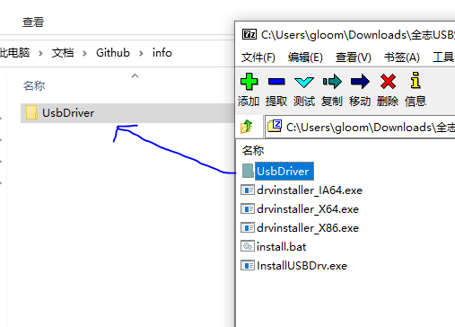

- 解压群文件里的烧录驱动到任意文件夹。

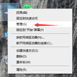

- 右键 此电脑 → 管理,打开设备管理器。

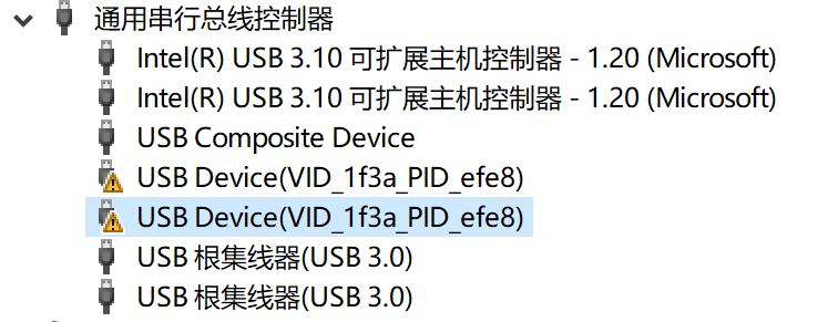

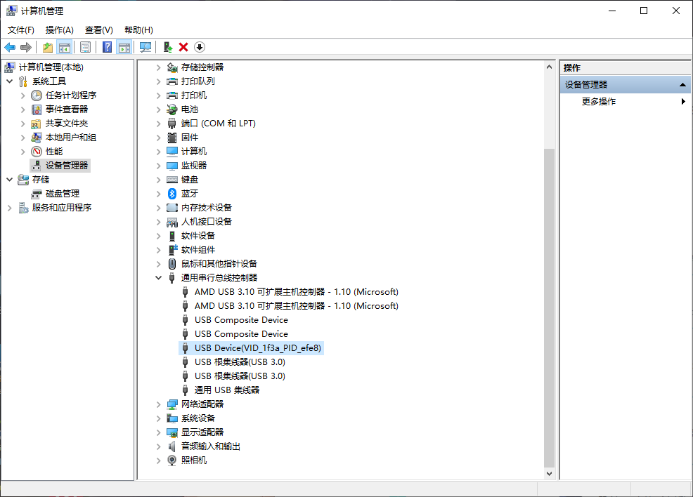

在设备管理器里找到新出现的未知设备(名称因系统和固件而异,下图仅作参考)。
- 右键该设备 → 更新驱动程序。

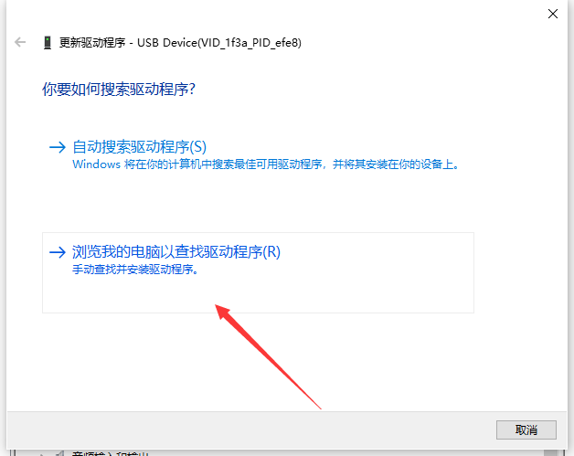

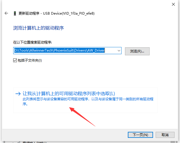

- 选择 浏览我的计算机以查找驱动程序。

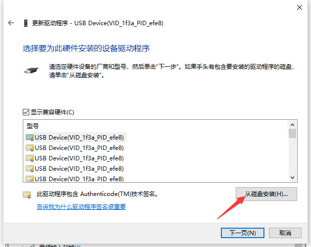

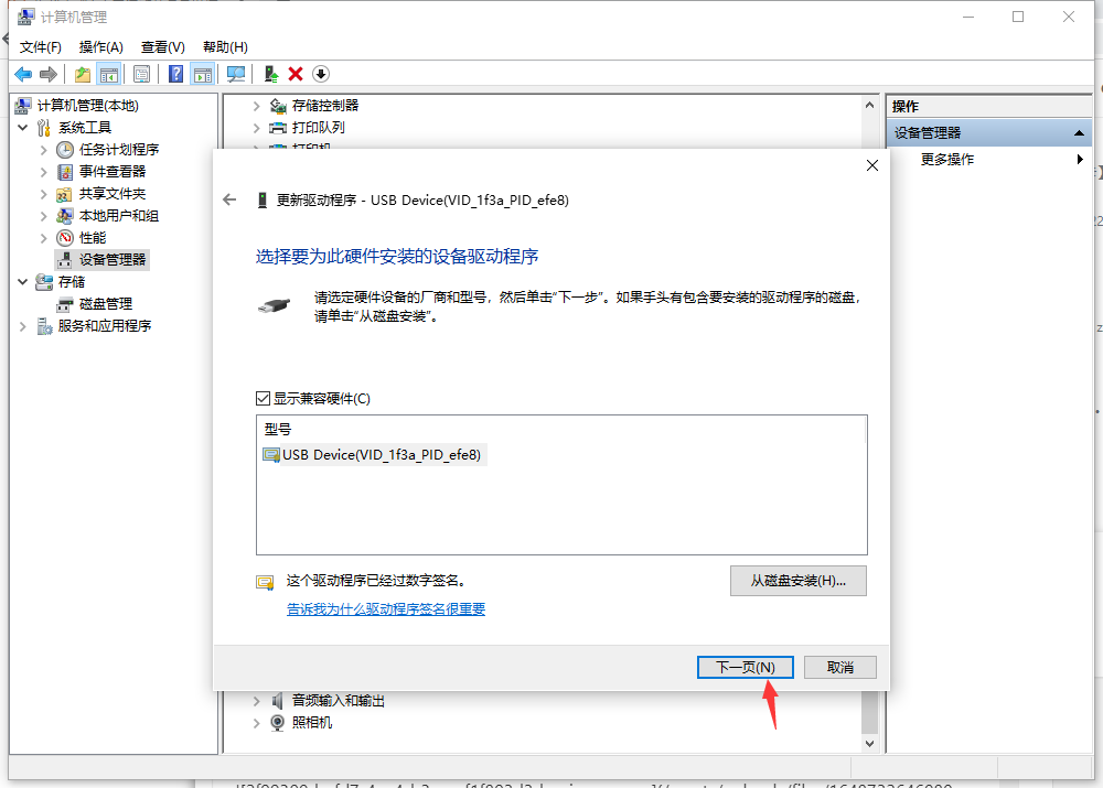

- 选择 让我从计算机上的可用驱动程序列表中选取。

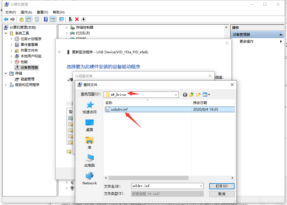

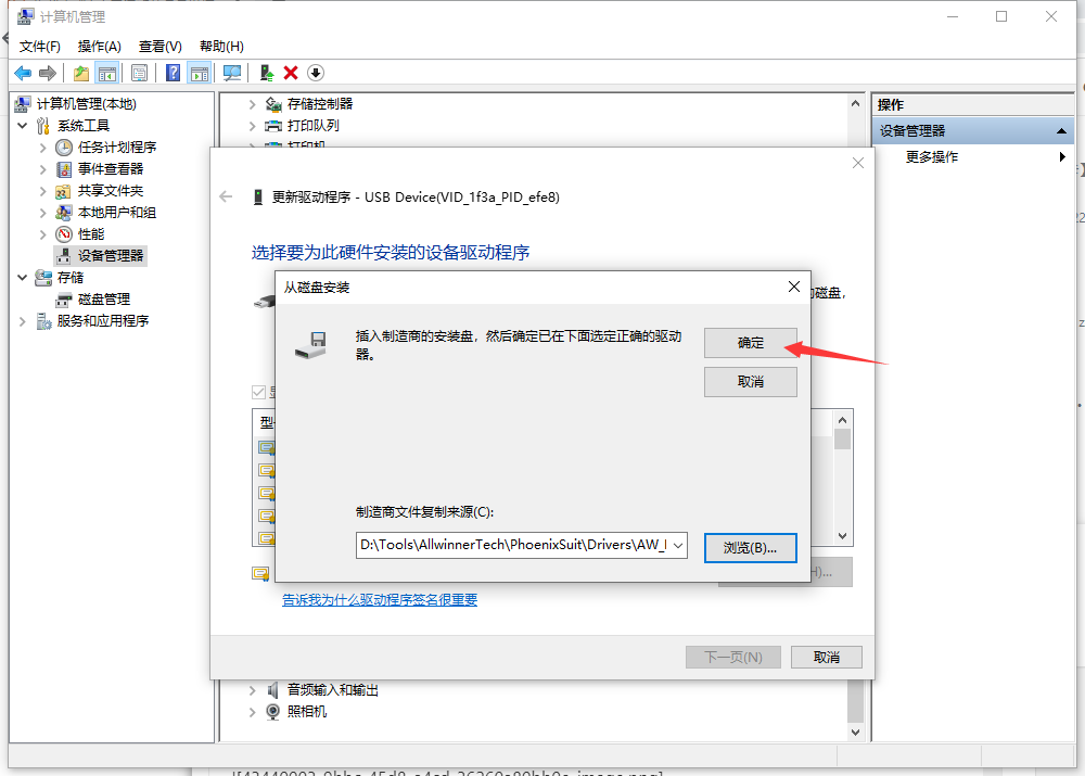

- 点击 从磁盘安装。

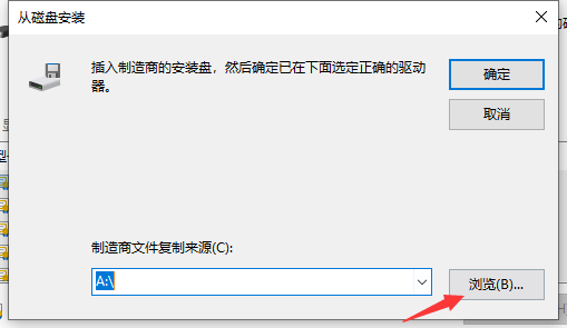

- 点击 浏览,选解压目录里的
.inf(常见文件名是usbdrv.inf)。

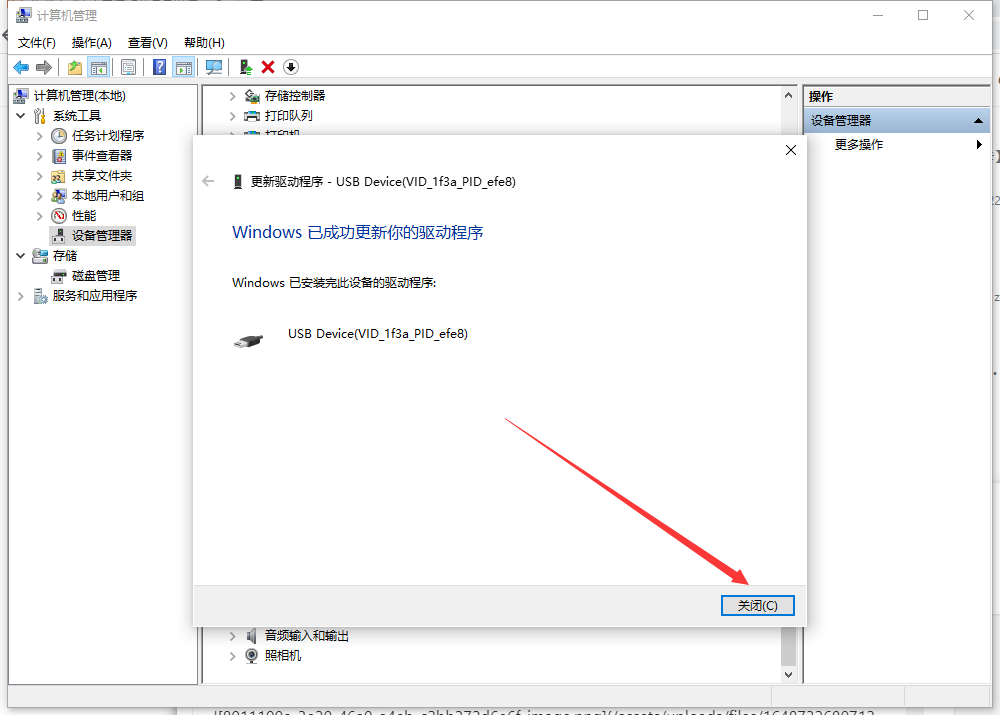

- 点击 确定 → 下一步。
- 安装完成,关闭窗口。设备管理器里感叹号消失,OpenixSuit 能识别到板子,即装好了。

设备管理器里出现两个 USB Device
右键卸载多余的那一个,勾选 删除此设备的驱动程序软件,再按上面的步骤重装一次。
