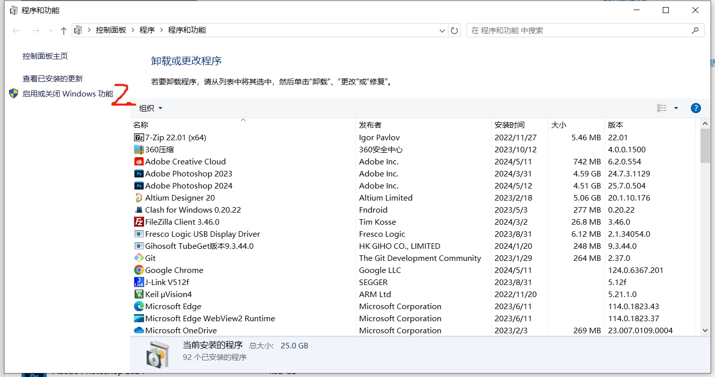

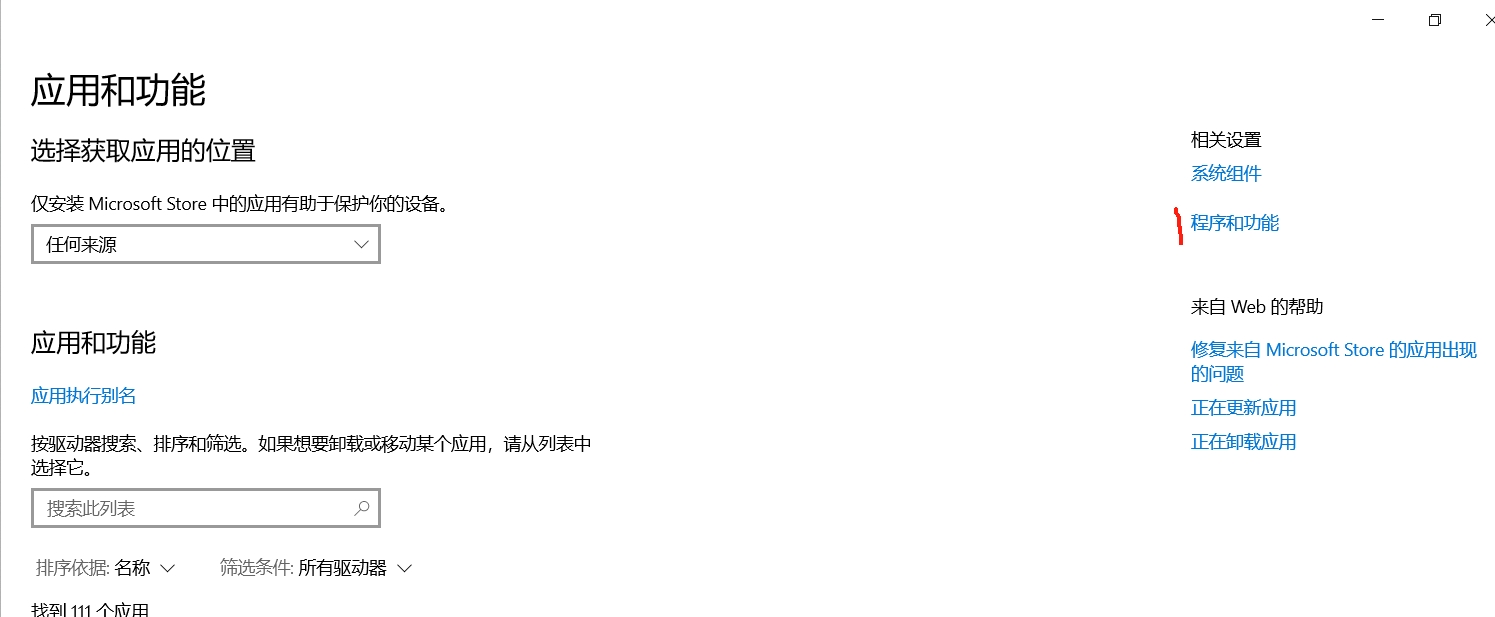

  1. 进入系统设置;
  2. 进入应用->应用和功能;
  3. 点击“程序和功能”;

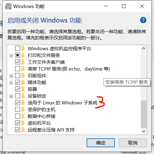

  4. 点击“启用或关闭Windows功能”;
  5. 勾选“适用于Linux的Windows子系统”;

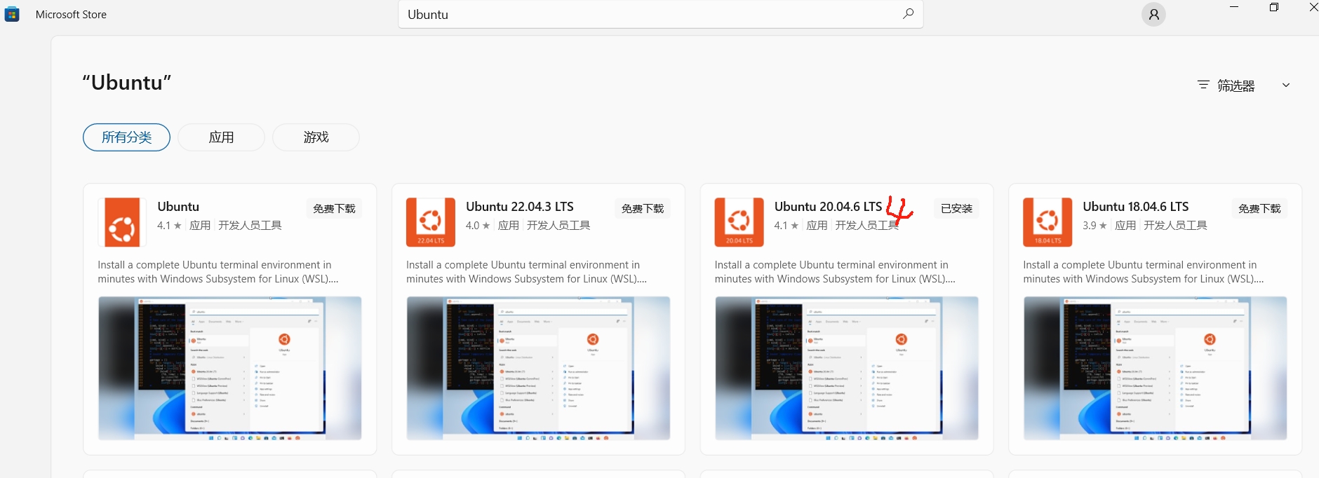

  6. 在Microsoft Store选择Ubuntu 20.04.6 LTS下载并安装。
步骤1 步骤2 步骤3 步骤4

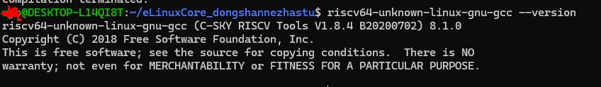

  2. 查看gcc版本
    riscv64-unknown-linux-gnu-gcc --version
显示如下图就代表配置成功
GCC版本
