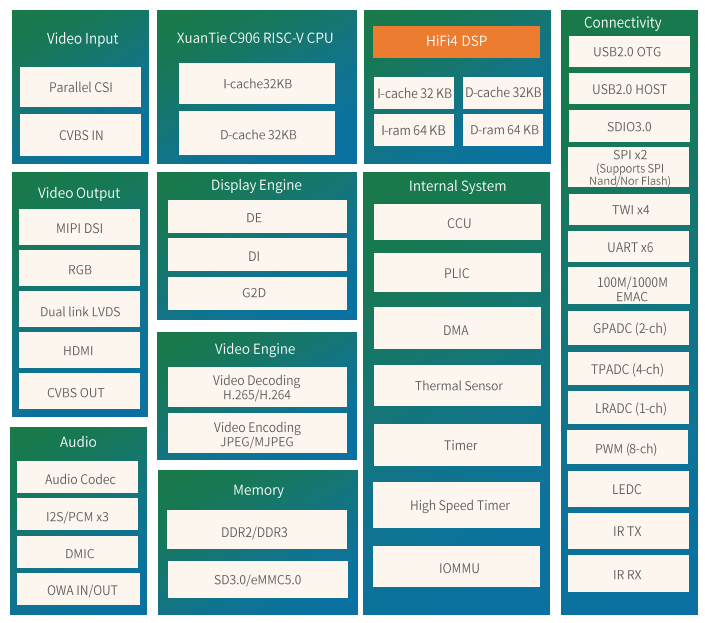

架构图
D1h架构

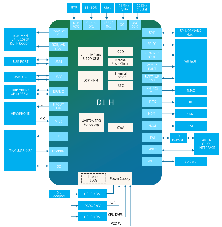

典型应用
D1h典型应用

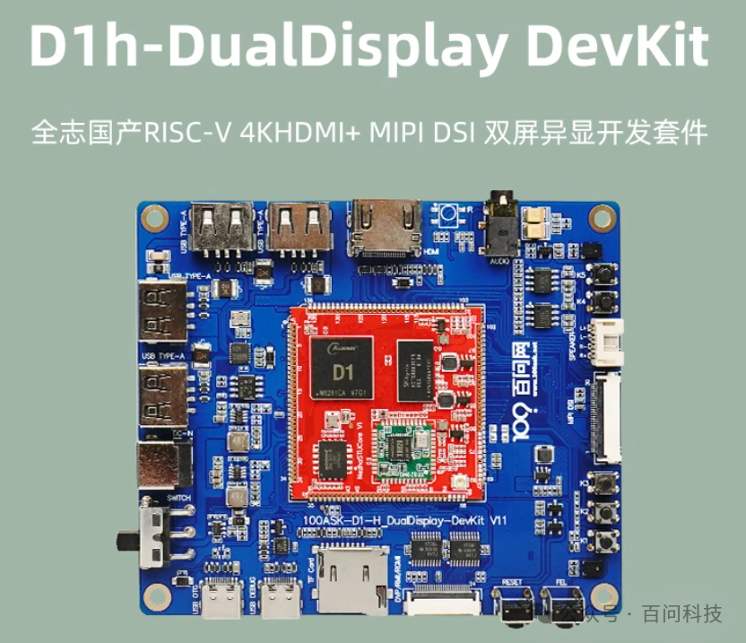

开发板相关
百问网D1h双屏异显开发套件是采用全志科技首款RISC-V处理器D1-H,该芯片是基于RISC-V指令集的芯片,集成了阿里平头哥64位C906核心,支持RVV,1GHz+主频,可支持Linux、RTOS等系统。同时支持最高4K的H.265/H.264解码,内置一颗HiFi4 DSP,最高可外接2GB DDR3,可以应用于智慧城市、智能汽车、智能商显、智能家电、智能办公和科研教育等多个领域。
百问网D1h双屏异显开发套件展示

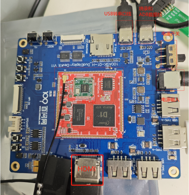

连接外设
按下图所示,需要连接一根USB转串口的线、还有一根用于烧录用的数据线。
外设连接示意图

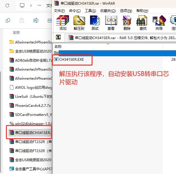

安装驱动程序
USB转串口芯片驱动
下载网盘SDK文件,在Tina-SDK_DevelopLearningKits-V1\Tools目录下,安装USB转串口芯片的驱动程序,如下所示:
USB转串口芯片驱动安装示意图
安装完成后,可以在设备管理器中识别到如下设备,即安装成功,可以正常使用。
