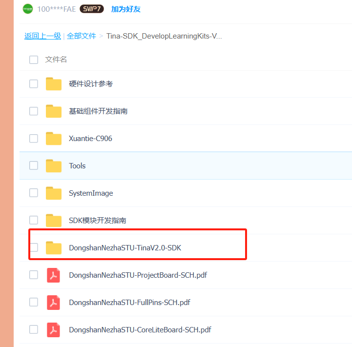

1、下载sdk源码
https://pan.baidu.com/s/13uKlqDXImmMl9cgKc41tZg?pwd=qcw7
提取码:qcw7
压缩包的路径在 Tina-SDK_DevelopLearningKits-V1/DongshanNezhaSTU-TinaV2.0-SDK
image-20240505172624537
把下载下来,文件夹内有一个README文件,按照文件内的命令解压缩,然后就可以开始进行亮机操作啦
