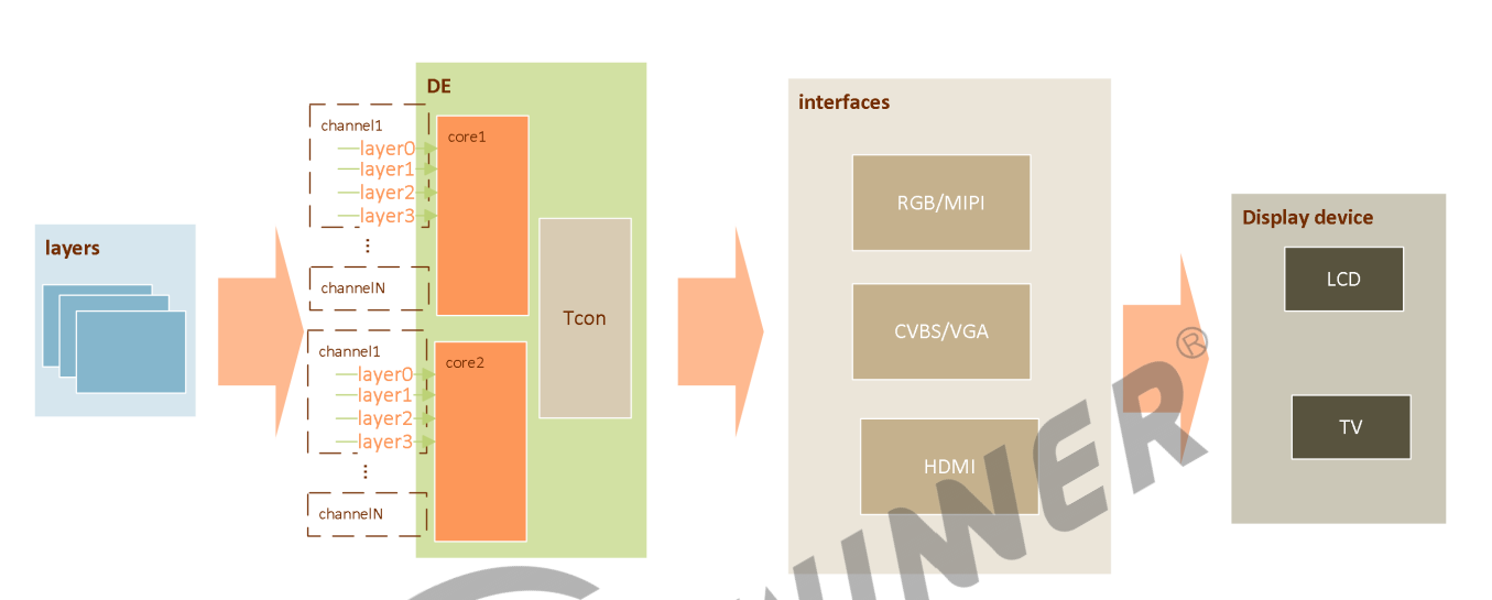

d1h的显示模块主要有显示引擎(DE)、各类型控制器(tcon)、输出接口组成。输入图层(layers)由DE处理后,受tcon控制输出到RGB、HDMI等显示接口上。如下图:
<div style="text-align:center;width:800px;height:600px;"> <p style="font-style:italic;">显示驱动</p> </div>

从上图我们就知道,如果需要将一张图片通过HDMI输出到显示器上,需要完成的工作有:
  1. 准备显示数据layers(读取图片到内存);
  2. 处理数据(配置DE);
  3. 由HDMI输出(配置tcon)

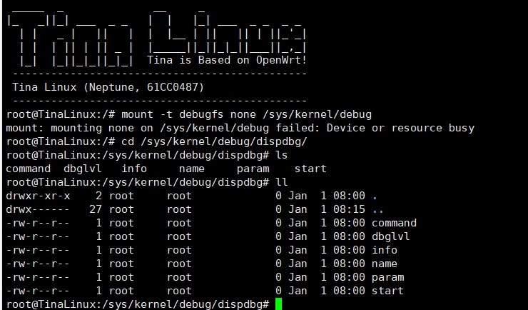

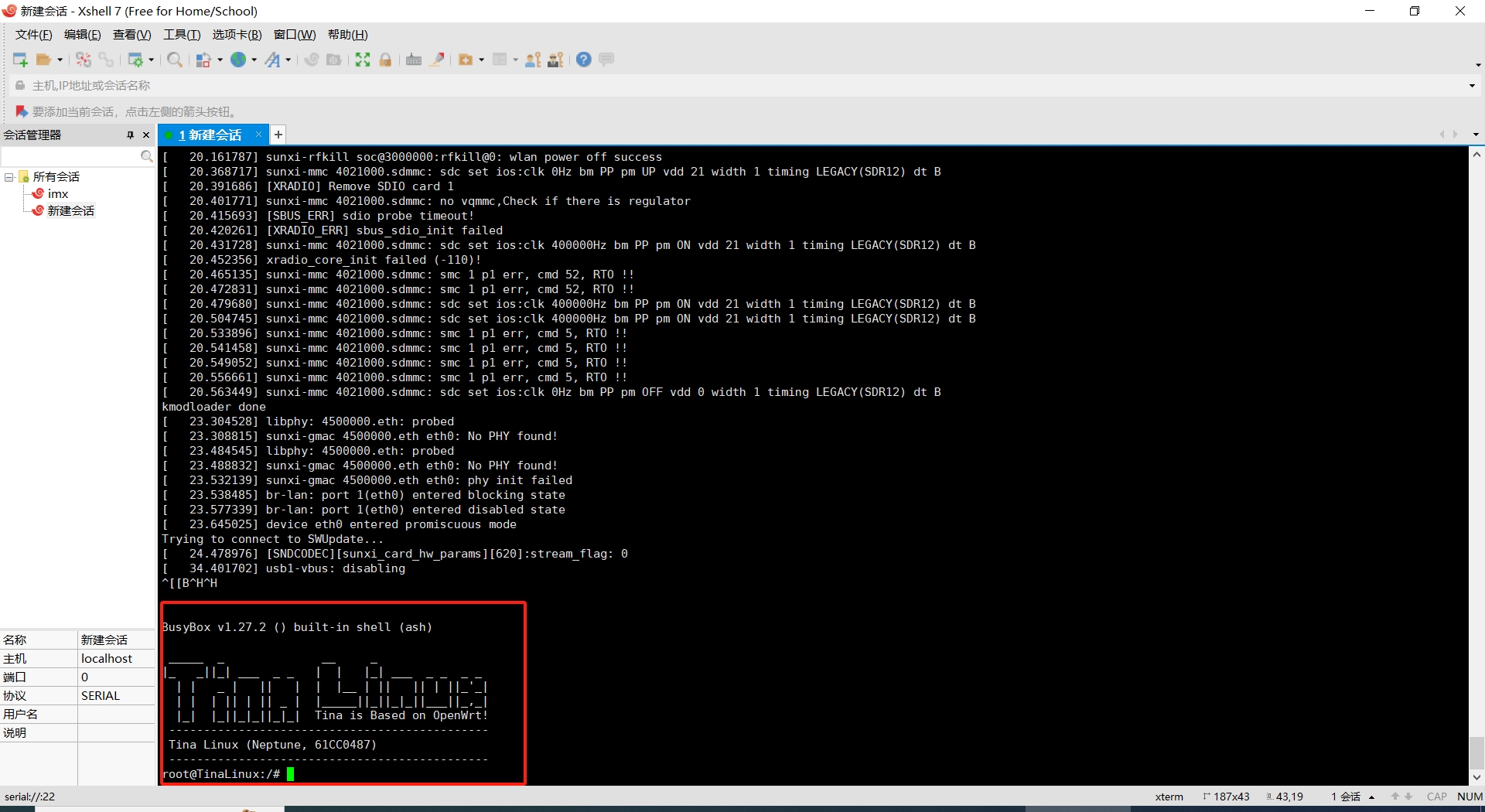

下面我们来实施配置,首先从串口终端登录开发板系统
<div style="text-align:center;width:800px;height:600px;"> <p style="font-style:italic;">串口终端</p> </div>
首先挂载debugfs文件系统: mount -t debugfs none /sys/kernel/debug 进入显示debug配置目录: cd /sys/kernel/debug/dispdbg/
<div style="text-align:center;width:800px;height:600px;"> <p style="font-style:italic;">显示配置目录</p> </div>
这个目录下有几个文件,分别介绍下
  • name name有下面几个选项: disp0/1/2 – 显示通道 lcd0/1/2 – LCD enhance0/1/2 – 色彩增强模式 smbl0/1/2 – 背光
  • command 命令有7个: switch – 切换显示通道 blank – 显示开关 suspend – 显示进入休眠 resume – 显示从休眠中唤醒 setbl – 背光调节 vsync – 消息开关 getinfo – 查看智能背光的状态
  • param 命令参数,参数格式是“type mode”: echo type mode > param 这里我们选择type = 4,mode = 10。 输入命令: echo 4 10 > param 每个命令都有自己的参数,switch命令有2个参数: type ,HDMI对应 4 typedef enum { DISP_OUTPUT_TYPE_NONE = 0, DISP_OUTPUT_TYPE_LCD = 1, DISP_OUTPUT_TYPE_TV = 2, DISP_OUTPUT_TYPE_HDMI = 4, DISP_OUTPUT_TYPE_VGA = 8, }disp_output_type; 对于mode,这里我随便选择一个10,对应 DISP_TV_MOD_1080P_60HZ typedef enum { DISP_TV_MOD_480I = 0, DISP_TV_MOD_576I = 1, DISP_TV_MOD_480P = 2, DISP_TV_MOD_576P = 3, DISP_TV_MOD_720P_50HZ = 4, DISP_TV_MOD_720P_60HZ = 5, DISP_TV_MOD_1080I_50HZ = 6, DISP_TV_MOD_1080I_60HZ = 7, DISP_TV_MOD_1080P_24HZ = 8, DISP_TV_MOD_1080P_50HZ = 9, DISP_TV_MOD_1080P_60HZ = 0xa, DISP_TV_MOD_1080P_24HZ_3D_FP = 0x17, DISP_TV_MOD_720P_50HZ_3D_FP = 0x18, DISP_TV_MOD_720P_60HZ_3D_FP = 0x19, DISP_TV_MOD_1080P_25HZ = 0x1a, DISP_TV_MOD_1080P_30HZ = 0x1b, DISP_TV_MOD_PAL = 0xb, DISP_TV_MOD_PAL_SVIDEO = 0xc, DISP_TV_MOD_NTSC = 0xe, DISP_TV_MOD_NTSC_SVIDEO = 0xf, DISP_TV_MOD_PAL_M = 0x11, DISP_TV_MOD_PAL_M_SVIDEO = 0x12, DISP_TV_MOD_PAL_NC = 0x14, DISP_TV_MOD_PAL_NC_SVIDEO = 0x15, DISP_TV_MOD_3840_2160P_30HZ = 0x1c, DISP_TV_MOD_3840_2160P_25HZ = 0x1d, DISP_TV_MOD_3840_2160P_24HZ = 0x1e, DISP_TV_MODE_NUM = 0x1f, }disp_tv_mode;
完成以上配置后,就可以对HDMI进行测试了。 系统里面准备了测试图片,我们指定下: echo 1 > /sys/class/disp/disp/attr/colorbar 然后开启显示: echo 1 > start
