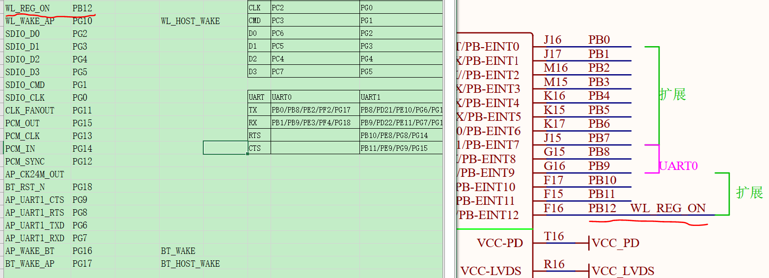

XR829有6路UART,3路SDIO,其中SDIO1、UART1分别连到XR829的WiFi、蓝牙子系统。首先配置网络,以太网被合进DVP接口插座中,无线网可以来配置一下,对比原理图:
图1 XR89接线原理图

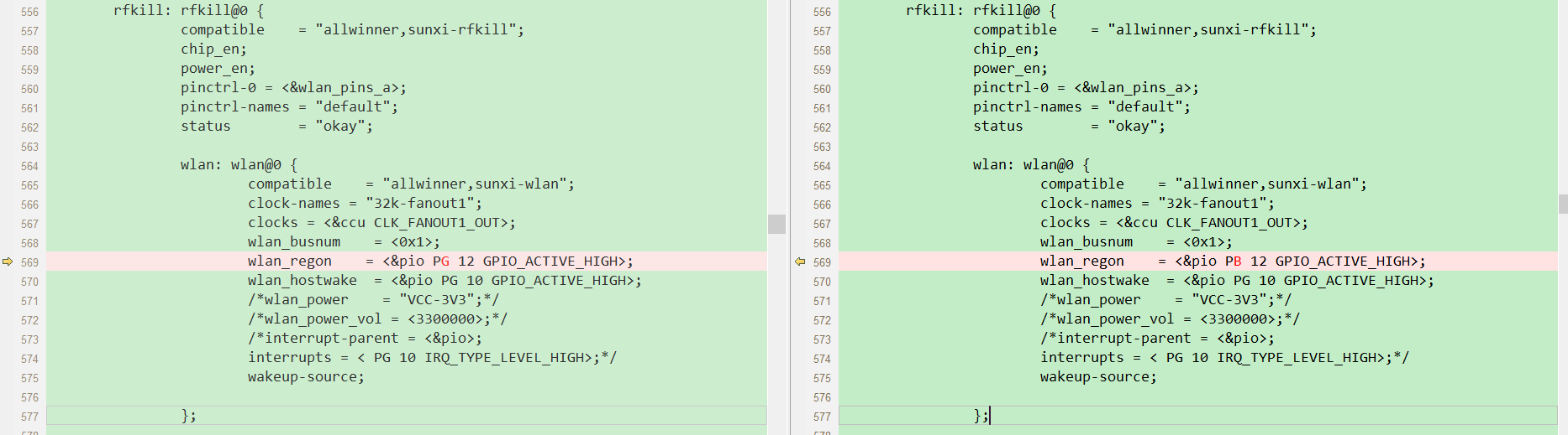

设备树文件.dts或.fex在目录tina-d1-h\device\config\chips\d1-h\configs\nezha\board.dts下发现WL_REG_ON管脚没对应,修改PG12成PB12:

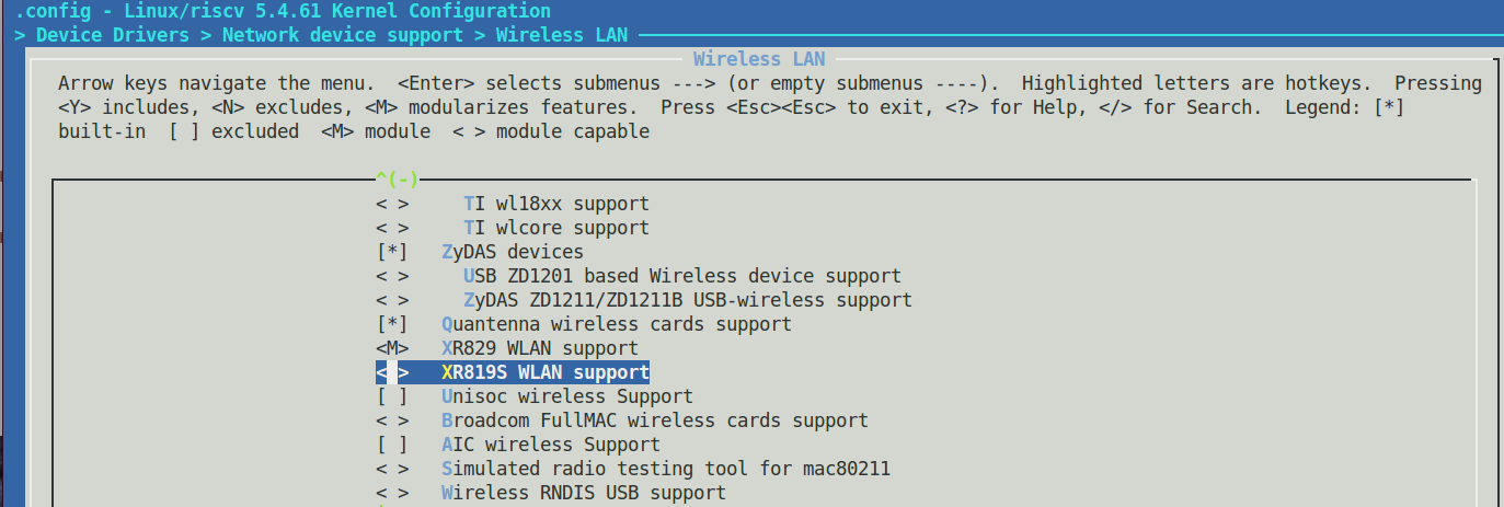

驱动程序在tina-d1-h\lichee\linux-5.4\drivers\net\wireless\xr829目录下,通过敲击“make kernel_menuconfig”进入Device Drivers->Network device support->Wirelwss LAN核查XR829 WLAN Support是否编译成.ko并进入内核:
图3 kernel内核配置

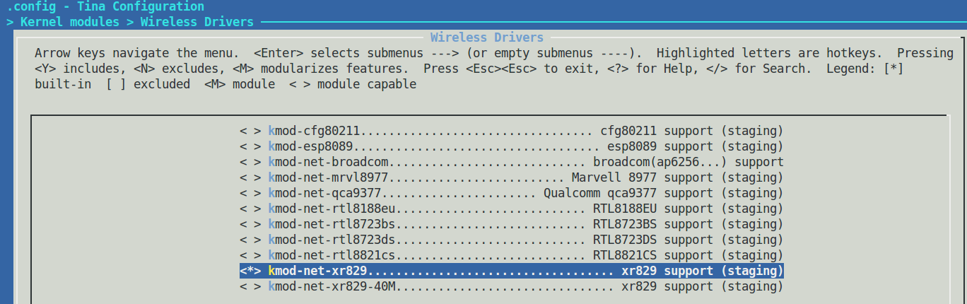

此时编译烧录发现报错“No vqmmc,check if there is regulator”,按照文档《D1-H_Tina_Linux_Wi-Fi_开发指南》P9上电时序需要24/26MHz时钟,而驱动有两个版本XR829和XR829_40M,于是Kernel modules->Wireless Drviers取消选择kmode-net-xr829-40M,选择kmode-net-xr829(目录/lib/modules/5.4.61):
图4 内核驱动配置

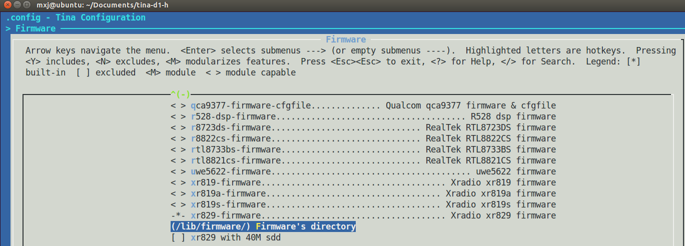

Firmware:取消选择“xr829 with 40M SDD”(目录/lib/firmware),配置变动在SDK/target/allwinner/d1-h-nezha/defconfig

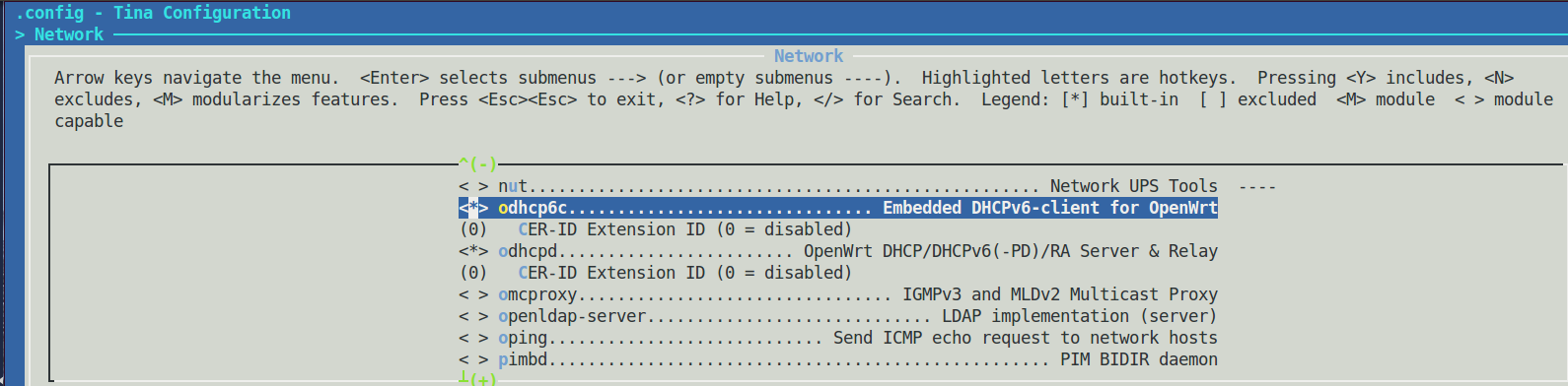

再次编译烧录仍然报警odhcp6c not found,查了下odhcp6c在openwrt是经典配置,按照https://www.jianshu.com/p/59332ac490ec操作了一下,依旧不行,于是在Network->ohdcp6c和ohdcp6d选中即可:
图6 开启odhcp6c

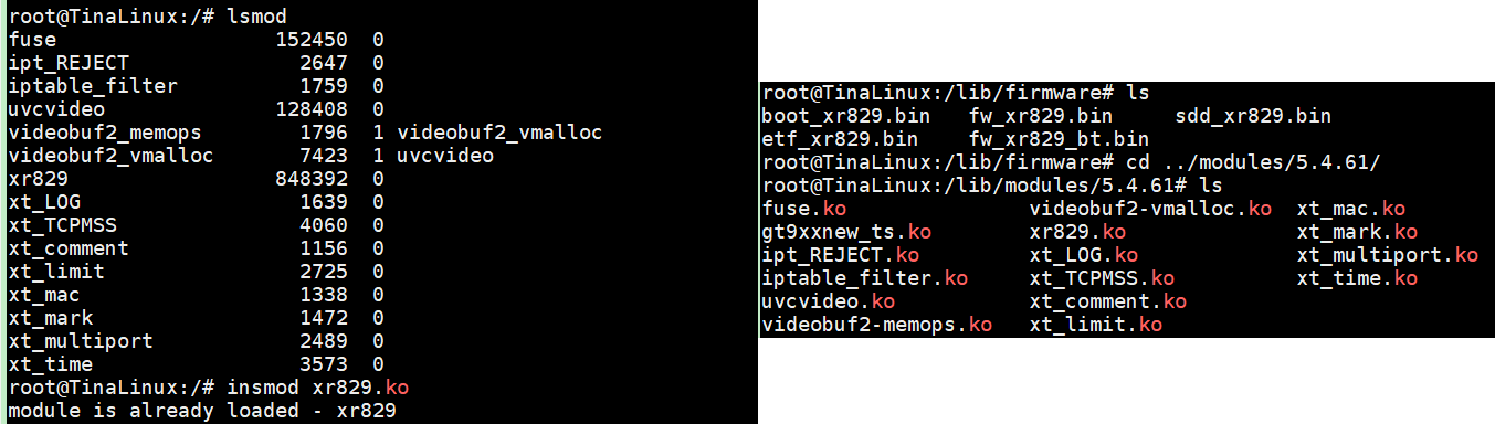

再次启动终于成功了,分别在rootfs目录/lib/firmware和/lib/modules/5.4.61下看到固件和内核驱动,输入insmod xr829.ko提示已加载:

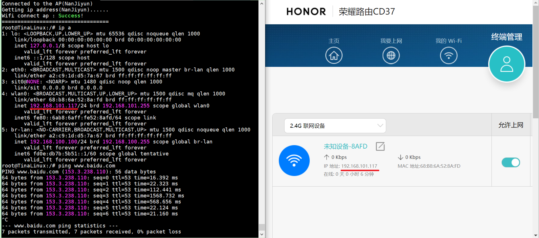

输入wifi_connect_ap_test ssid passwd连接网络,通过“ip a”可以看到ipv4地址,ping www.baidu.com也是通的:
图8 WLAN网络

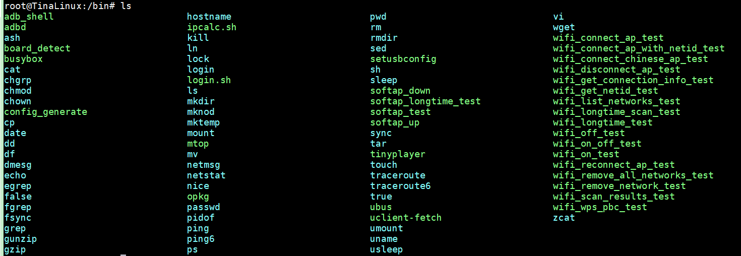

而WLAN的测试指令可以在/bin找到:
图9 wifi测试指令
