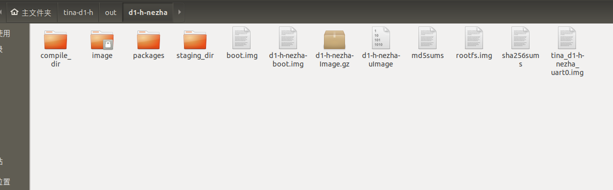

编译完成后,我们就可以执行 pack 命令,将编译好的固件打包成一个 img 文件,用于后续烧写操作,固件路径在 /out/d1_nezha-tina/tina_d1-nezha_uart0.img,以 方案名称_串口节点.img 进行命名。最后我们就可以参考页面左侧 快速开始 内 烧写 全志原厂 系统的说明文档进行烧写操作啦。

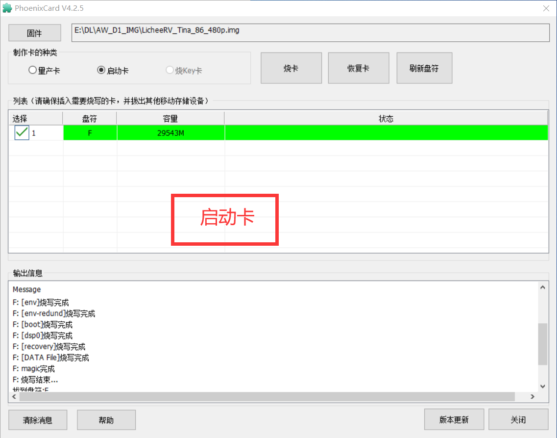

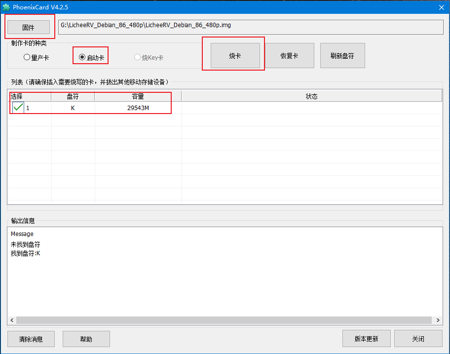

打开原厂专用烧录工具,参考下图进行烧写操作。打开烧录软件 PhoenixCard,选择烧录的固件,将内存卡通过读卡器插入电脑中:
选择启动卡能成功启动系统:
并不能保证每台电脑和每个人的内存卡都是可以烧录的,烧录失败的话建议购买官方的镜像卡。等待提示烧录结束,之后拔下卡插入到东山哪吒STU背面TF卡卡槽内,按下进去,继续进行如下步骤启动开发板进入系统。

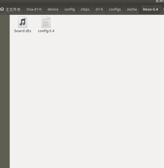

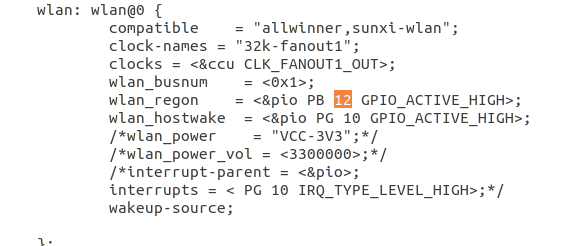

由于WIFI的引脚在原理图中又有改变,所以我们要调用WIFI的话就需要在设备树里面进行修改。
设备树在这个路径里面。这个时候我们需要对引脚进行修改。

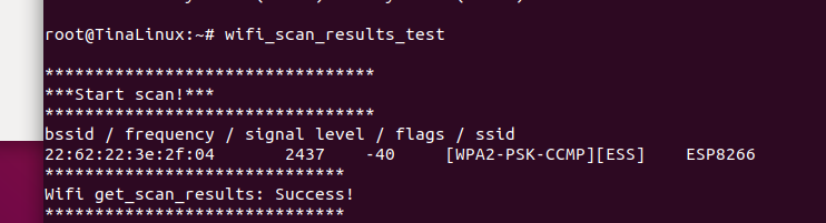

修改这个引脚设置之后,我们需要在 make menuconfig 中修改 XR829-40M 为 XR829 就能启动WIFI设备。

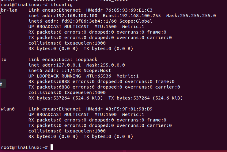

这个设备可以看到WIFI WLAN0,这个时候就可以证明我们配置成功了。

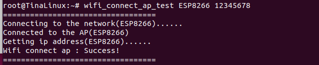

wifi_scan_results_test
wifi_connect_ap_test ESP8266 12345678
然后通过这两个指令就可以连接WIFI。
这样我们就能连接WIFI了。

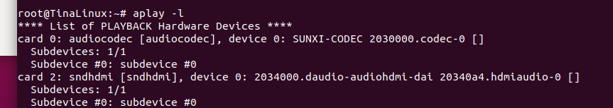

音乐播放我们可以采用 aplay 指令:
amixer -Dhw:audiocodec cset name='LINEOUT Switch' 1
指令我们可以用喇叭播放。
然后这样就能播放音乐了。

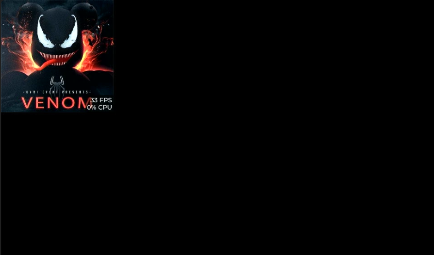

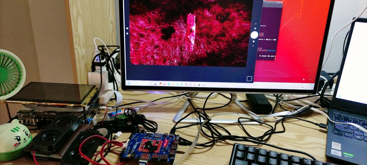

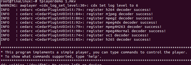

HDMI视频播放我们先进行HDMI显示:
cd /sys/kernel/debug/dispdbg && echo disp0 > name; echo switch1 > command;
echo 4 10 0 0 0x4 0x101 0 0 0 8 > param; echo 1 > start;
视频播放的格式采用的是 .mkv。

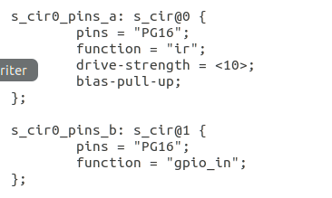

读取红外的遥控的按键值。
在设备树中启动红外接收引脚。读取红外按键值的示例代码如下:

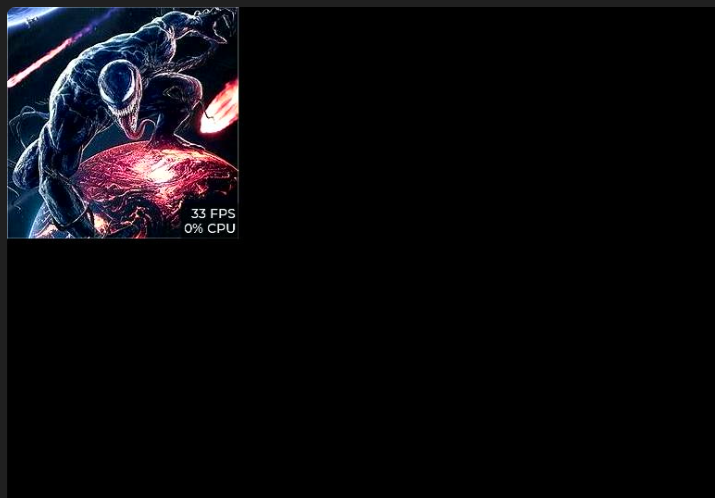

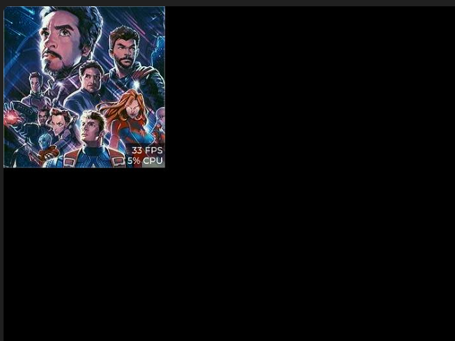

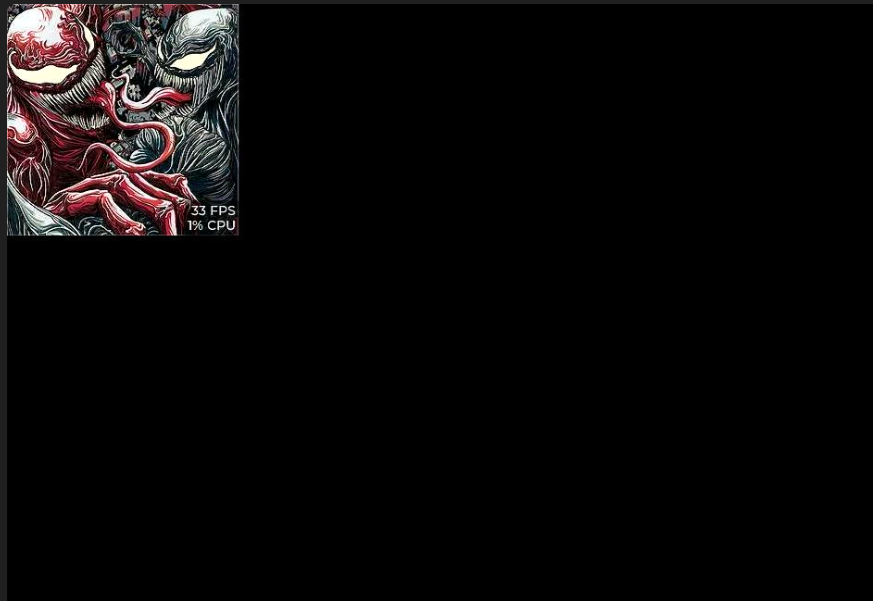

在 LVGL 中使用红外控制的示例代码如下:

return time_ms;
然后我们在LVGL函数中就可以用红外控制了。
