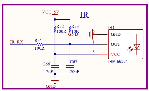

1.根据原理图确定引脚​
先确定红外模块的引脚,红外部分原理图: alt text
IR_RX对应部分: alt text
所以这里IR的pin对应的是PB12,这里有点问题不知道是不是图不对,用PB12测试一直读不到值,用的PG16才行,下面以PG16进行测试说明。
