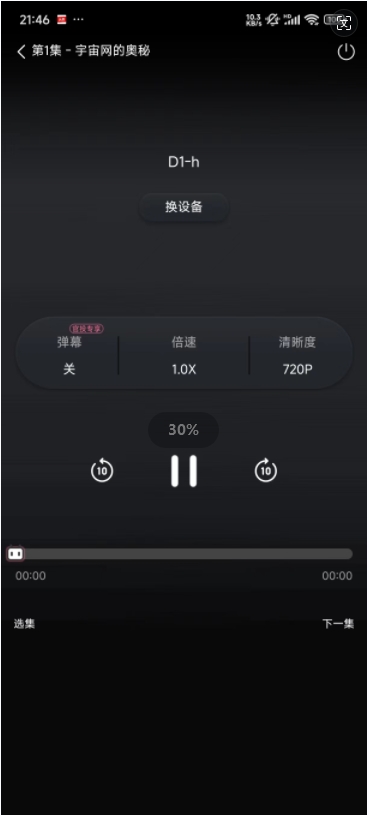

4.3. 手机上进行投屏​
根据上一节运行的设备参数"D1-h",在手机应用软件如B站APP上,点击播放界面的TV图标,然后选择D1-h,这个时候数据流便推到了单板的应用tprender中,并通过HDMI显示出来,这个时候如果没声音,参考本系列的第四个文档 - 【百问网D1h开发板】-004-支持HDMI播放音视频.md。,配置音频信号输出到HDMI接口。

APP选择投屏设备​
手机上选择配置的DLAN设备名D1-h:
手机操作
