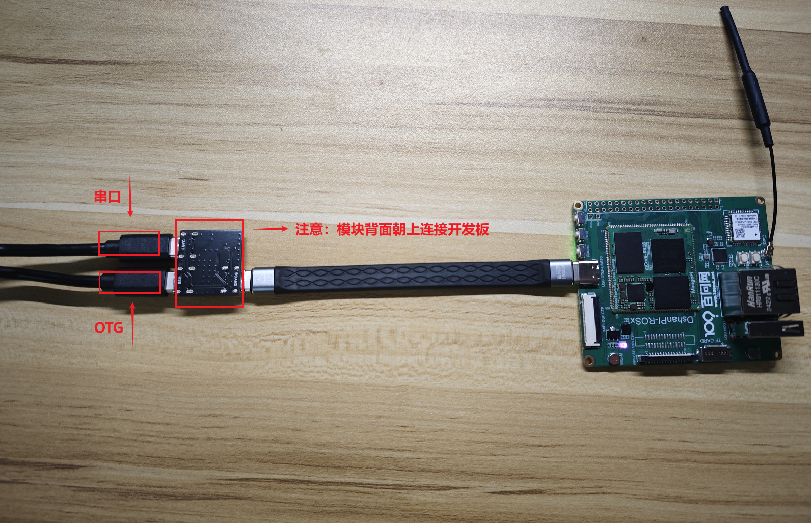

开发板启动连接接口如下:
image-20241216173413391
将两个TypeC线分别连至 OTG&串口二合一模块,两根TypeC线的另一端 连接至 电脑USB接口,连接成功后,开发板会被启动。
注意:OTG&串口二合一模块一定要背面朝上连接至开发板的正面,否则串口和OTG功能无法使用。 注意:OTG&串口二合一模块一定要背面朝上连接至开发板的正面,否则串口和OTG功能无法使用。 注意:OTG&串口二合一模块一定要背面朝上连接至开发板的正面,否则串口和OTG功能无法使用。

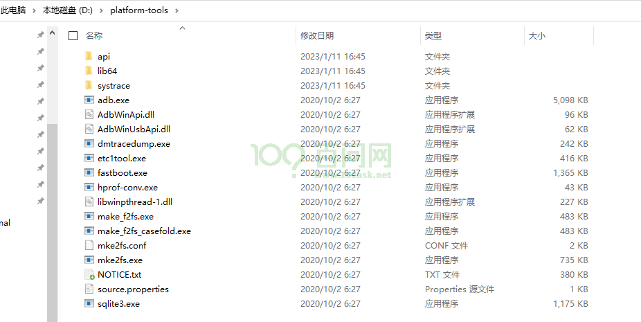

安装windows板ADB​

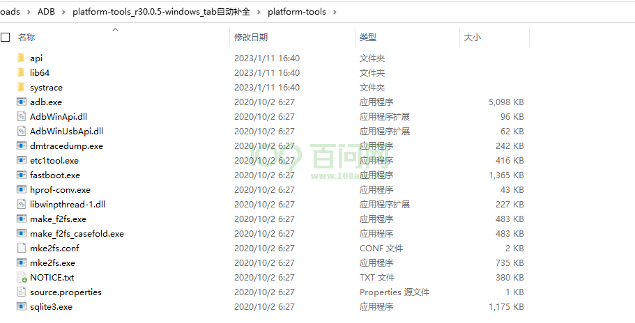

点击链接下载Windows版ADB工具 adb-tools 下载完成后解压,可以看到如下目录,
adb-tools-dir
adb-tools-dir
adb-tools-windows_config_001

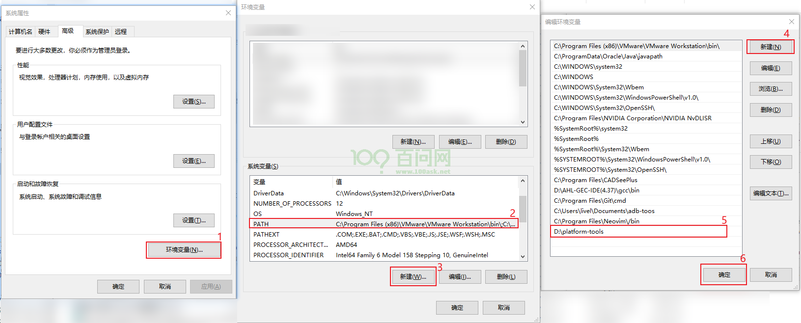

添加到 Windows系统环境变量里面 adb-tools-windows_config_001

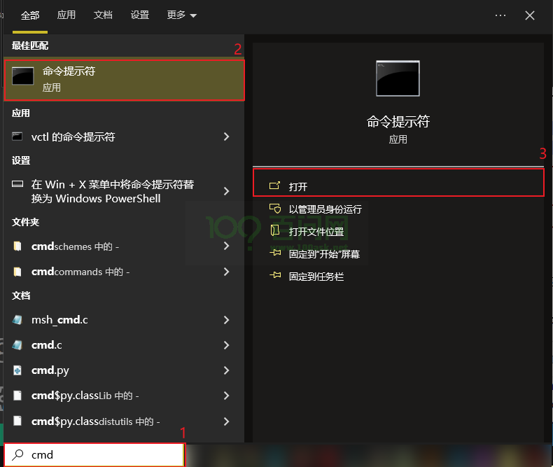

打开cmd连接开发板​
打开CMD Windows 命令提示符方式有两种 方式1:直接在Windows10/11搜索对话框中输入 cmd 在弹出的软件中点击 命令提示符 方式2:同时按下 wind + r 键,输入 cmd 命令,按下确认 就可以自动打开 命令提示符

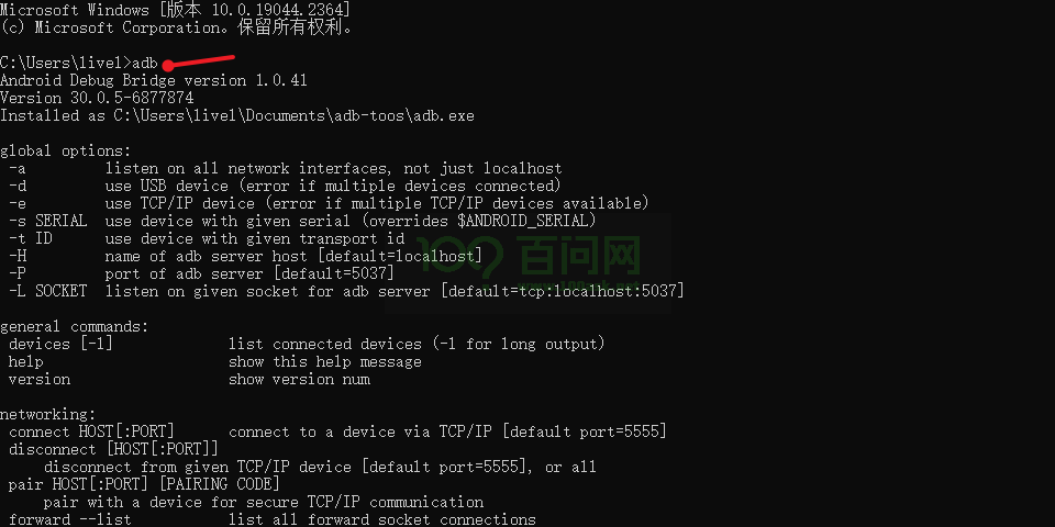

adb-tools-windows_config_003
adb-tools-windows_config_004
C:\Users\MeiHao>adb shell
adb server version (39) doesn't match this client (41); killing...
* daemon started successfully
_____ _ __ _
root@TinaLinux:/#

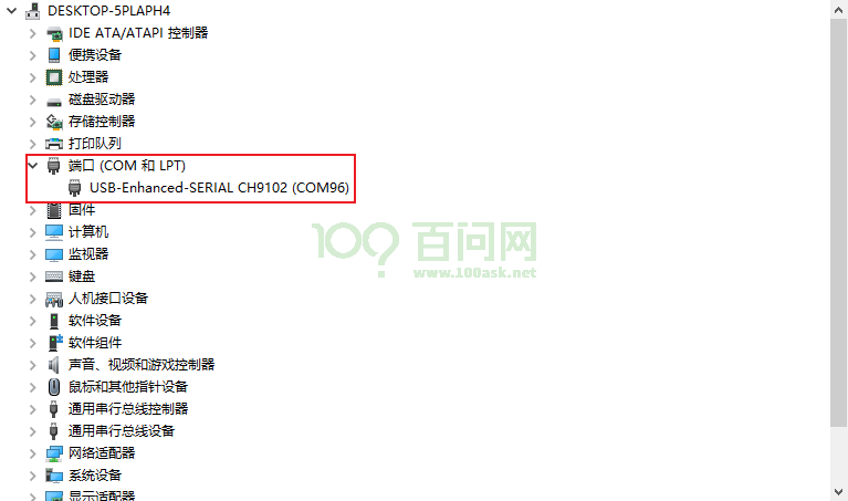

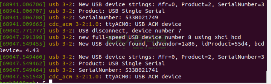

先根据前面连接图来连接开发板,开发板会自行启动。 开发板启动之后,默认情况下系统会自动安装串口设备驱动,如果没有自动安装,可以使用驱动精灵来自动安装。
  • 对于Windows系统 此时Windows设备管理器 在 端口(COM和LPT) 处会多出一个串口设备,一般是以 USB-SERIAL CH340开头,您需要留意一下后面的具体COM编号,用于后续连接使用。
QuickStart-01
如上图(图片仅供参考),COM号如果是96,那我们接下来连接所使用的串口号就是96,具体多少根据实际情况决定。
  • 对于Linux系统 可以查看是否多出一个/dev/tty 设备,一般情况设备节点为 /dev/ttyACM0 。
QuickStart-02

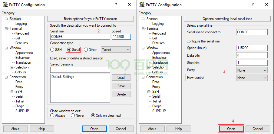

使用putty登录串口​
QuickStart-04

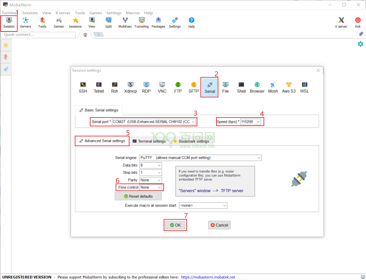

使用Mobaxterm登录串口​
打开MobaXterm,点击左上角的Session,在弹出的界面选中Serial,如下图所示选择端口号(前面设备管理器实际显示的端口号)、波特率(Speed 115200)、流控(Flow Control: none),最后点击OK即可。步骤如下图所示(图片仅供参考)。 注意:流控(Flow Control)一定要选择none,否则你将无法在MobaXterm中向串口输入数据
Mobaxterm_serial_set_001
