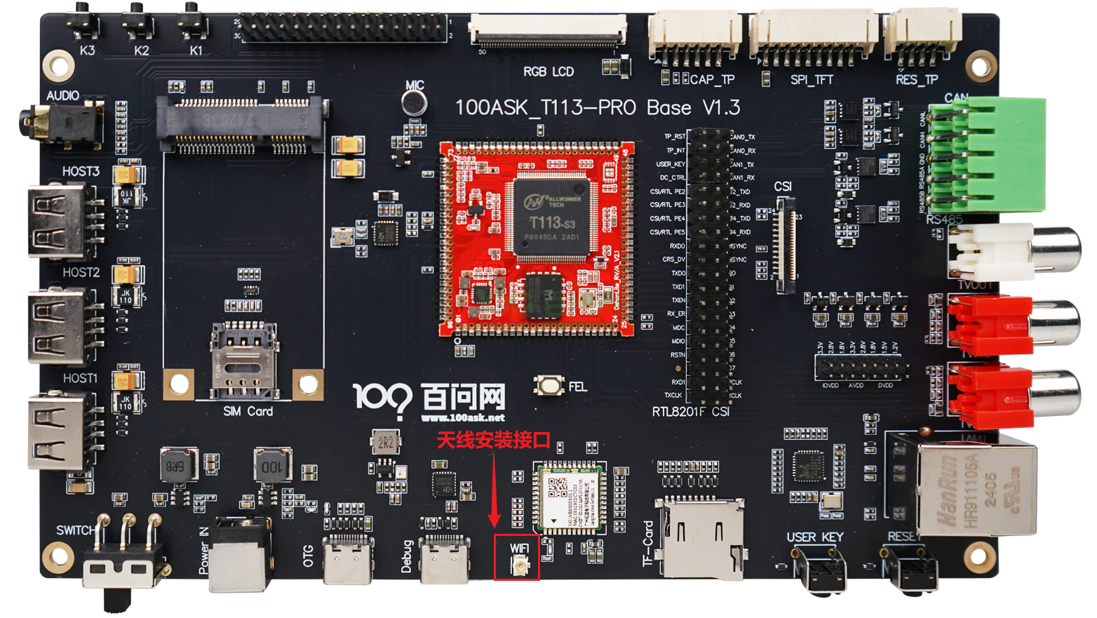

准备工作​
硬件:
  • T113s4-SdNand 开发板
  • USB Type-C 线 ×1(串口/供电)
  • 电源适配器(12V)
软件:

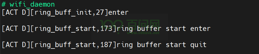

3. 建立 WiFi 连接​
wpa_supplicant -B -Dnl80211 -iwlan0 -c/etc/wpa_supplicant.conf
出现以下信息表示正在尝试连接:

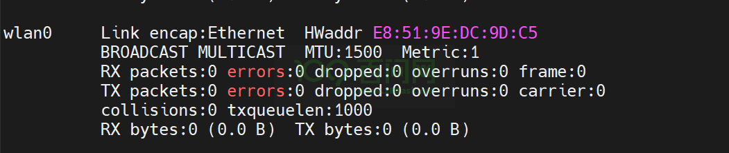

4. 获取 IP 地址​
udhcpc -i wlan0
获取成功示例:
udhcpc: started, v1.31.1
udhcpc: sending discover
udhcpc: sending select for 192.168.1.100
udhcpc: lease of 192.168.1.100 obtained, lease time 86400
5. 验证网络连接​
ping -I wlan0 www.baidu.com
能正常收到回复表示 WiFi 连接成功。
