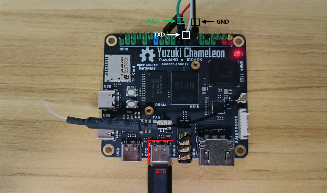

操作开发板之前,要连接好硬件,先根据原理图扩展口引脚定义连接串口(串口模块的vcc电源线可以不用连接),然后插上OTG线(支持供电与烧写功能)。
开发板启动连接接口如下:
image-20240816165416325
白色线(串口模块的RXD端),需要连接开发板的引脚是TXD ===> 扩展IO口23(PH0,UART0_TX)
绿色线(串口模块的TXD端),需要连接开发板的引脚是RXD ===> 扩展IO口22(PH1,UART0_RX)
黑色线(串口模块的GND端),需要连接开发板的引脚是GND ===> 扩展IO口25
注意:
串口模块的RXD线 连接 开发板的TXD引脚
串口模块的TXD线 连接 开发板的RXD引脚
串口模块的GND线 连接 开发板的GND引脚

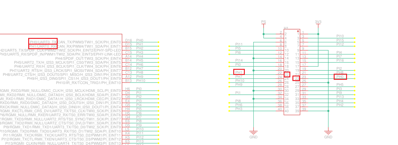

对应原理图部分如下:
