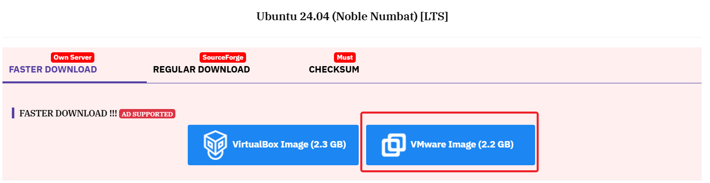

- 使用浏览器打开 https://www.linuxvmimages.com/images/ubuntu-2404/ 找到如下箭头所示位置,点击 VMware Image 下载。

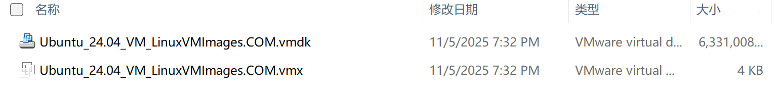

- 解压缩 虚拟机系统镜像压缩包,解压缩完成后,可以看到里面有如下两个文件,接下来,我们会使用 后缀名为 .vmx 这个 配置文件。

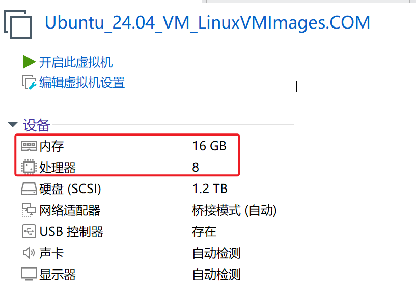

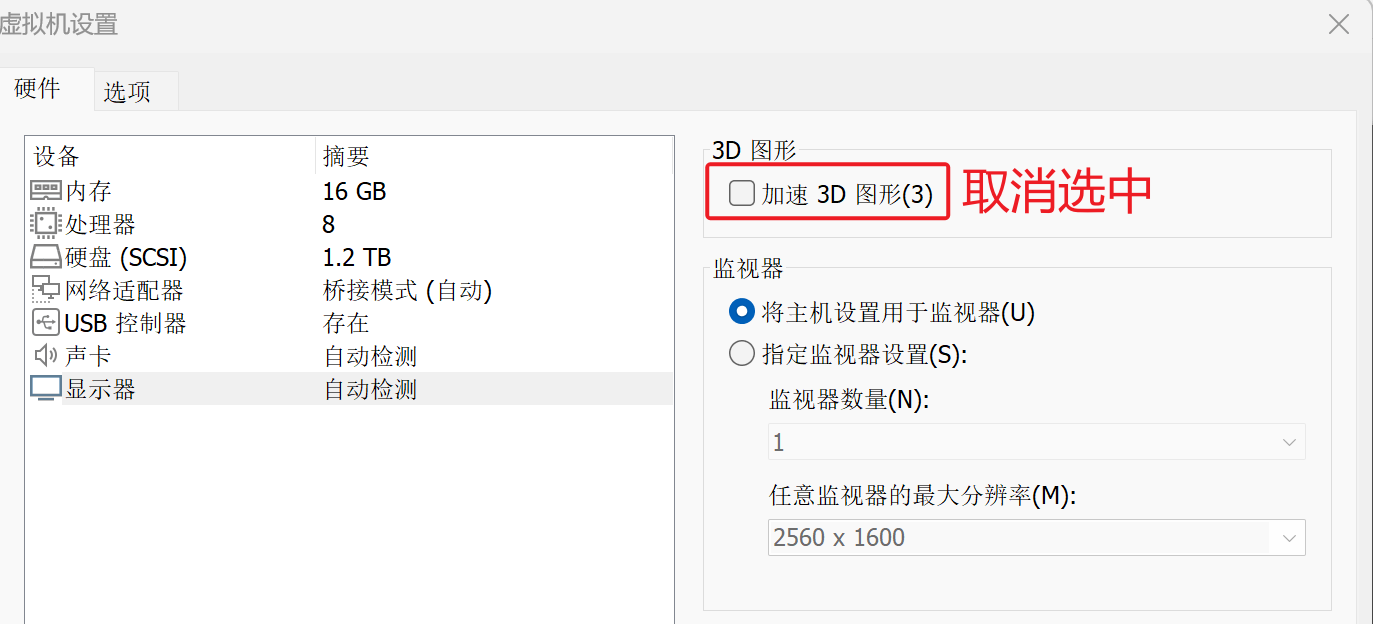

- 如下图所示为 为我们已经虚拟机的配置界面,那面我们可以 点击 红框 2 编辑虚拟机设置 里面 去调正 我们虚拟机的 内存 大小 和处理器个数,建议 最好 内存为 4GB 及以上,处理器至少4 个。 调整好以后,就可以 点击 开启此虚拟机 来运行此虚拟机了
注意:
