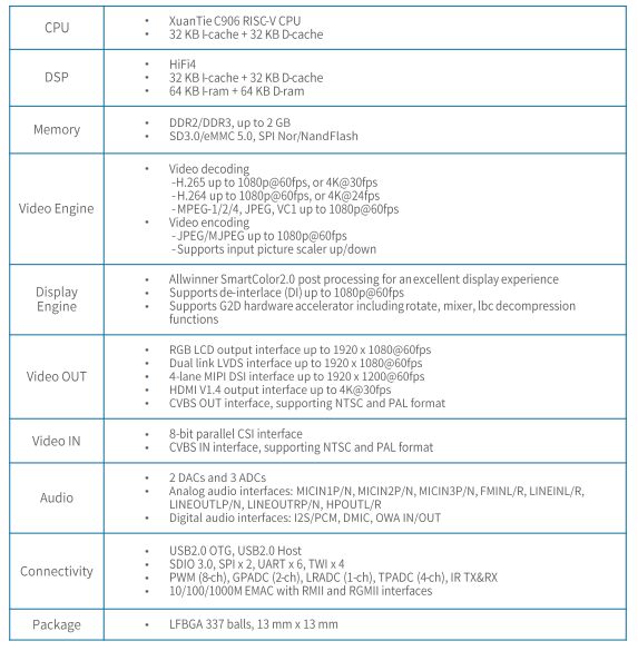

  1. SOC资源:
    • CPU是使用了阿里平头哥的64位C906核心,支持RVV,1GHz+主频;
    • CPU集成32KB的指令缓存(I-Cache)和32KB的数据缓存(D-Cache);
    • 内置一颗处理高质量音频信号的HIFI4 DSP;
    • DSP同样集成了32KB的指令缓存(I-Cache)和32KB的数据缓存(D-Cache);
    • DSP同时集成了64KB的指令RAM(I-Ram)和64KB的数据RAM(D-Ram);

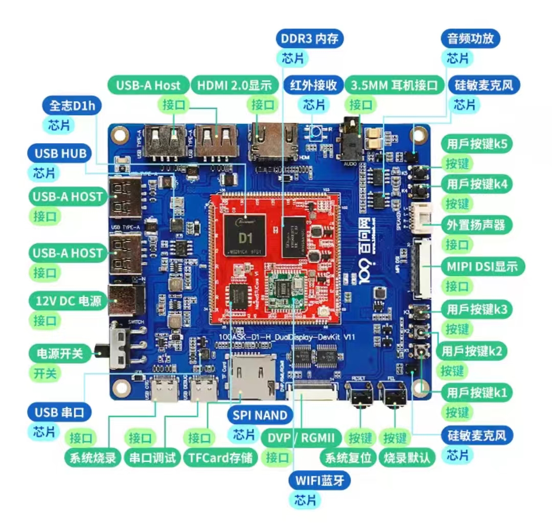

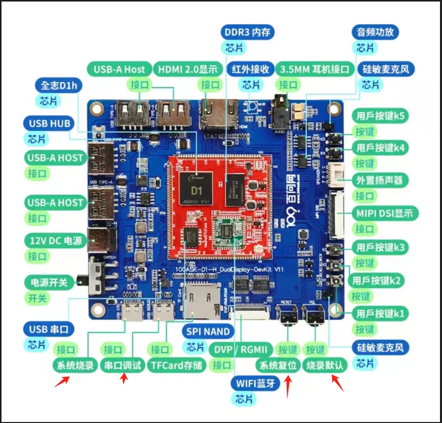

  2. 板载资源:
    • 麦克风
    • 3.5MM 音频接口
    • 红外传感器
    • 蓝牙/WIFI
    • 4路USB-A
    • 1路串口
    • TFCD接口
    • HDMI
    • MIPI
SOC资源和板载资源详细如下图:
SOC资源
板载资源

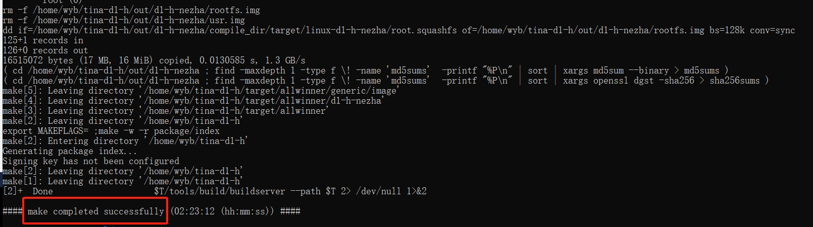

编译成功的话会显示“make completed successfully”,如图
编译成功

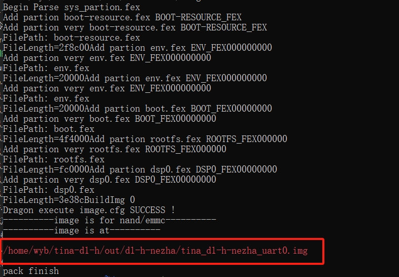

安装好后打包成功:
打包镜像

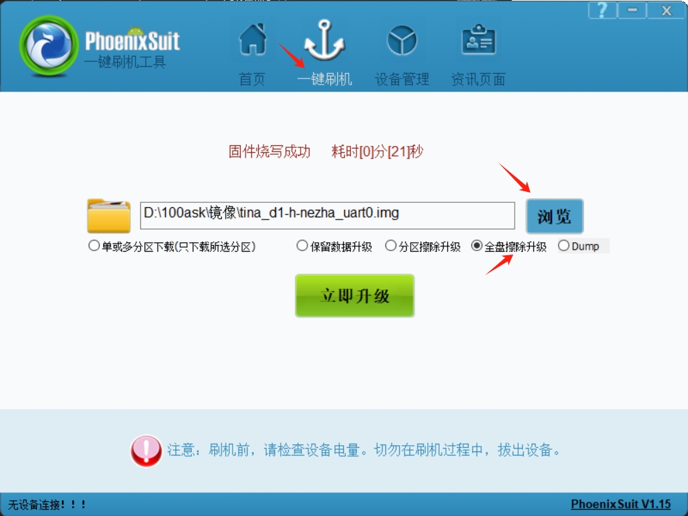

官方推荐使用PhoenixSuit烧写工具进行系统的烧写。
  1. 下载并安装全志的USB烧录驱动包:AllwinnerUSBFlashDeviceDriver
  2. 下载并安装全志线刷工具:AllwinnertechPhoeniSuit
  3. 将系统烧录TypeC和串口调试TypeC接口和电脑相连,打开电源开关上电如下图:
烧录
  1. 选择镜像
选择镜像
  1. 先按住烧录默认(FEL键),再按系统复位(RESET键)复位。
