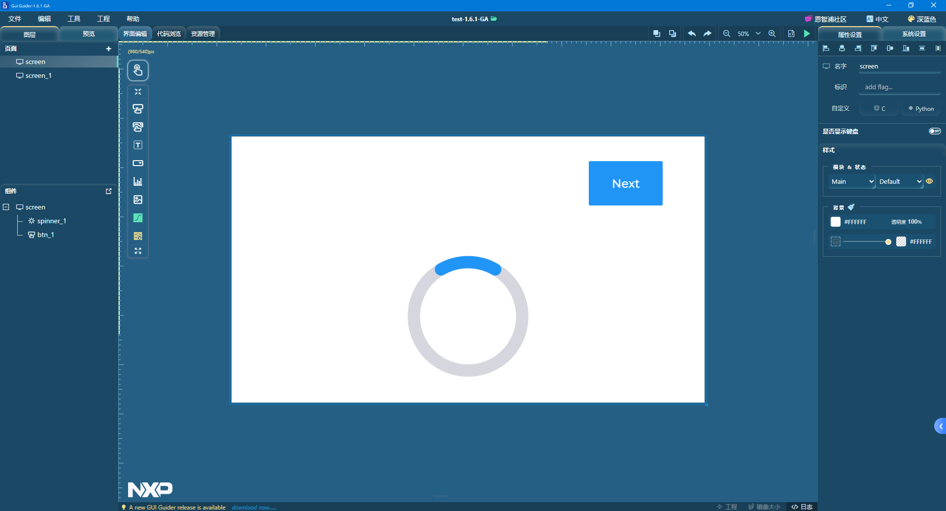

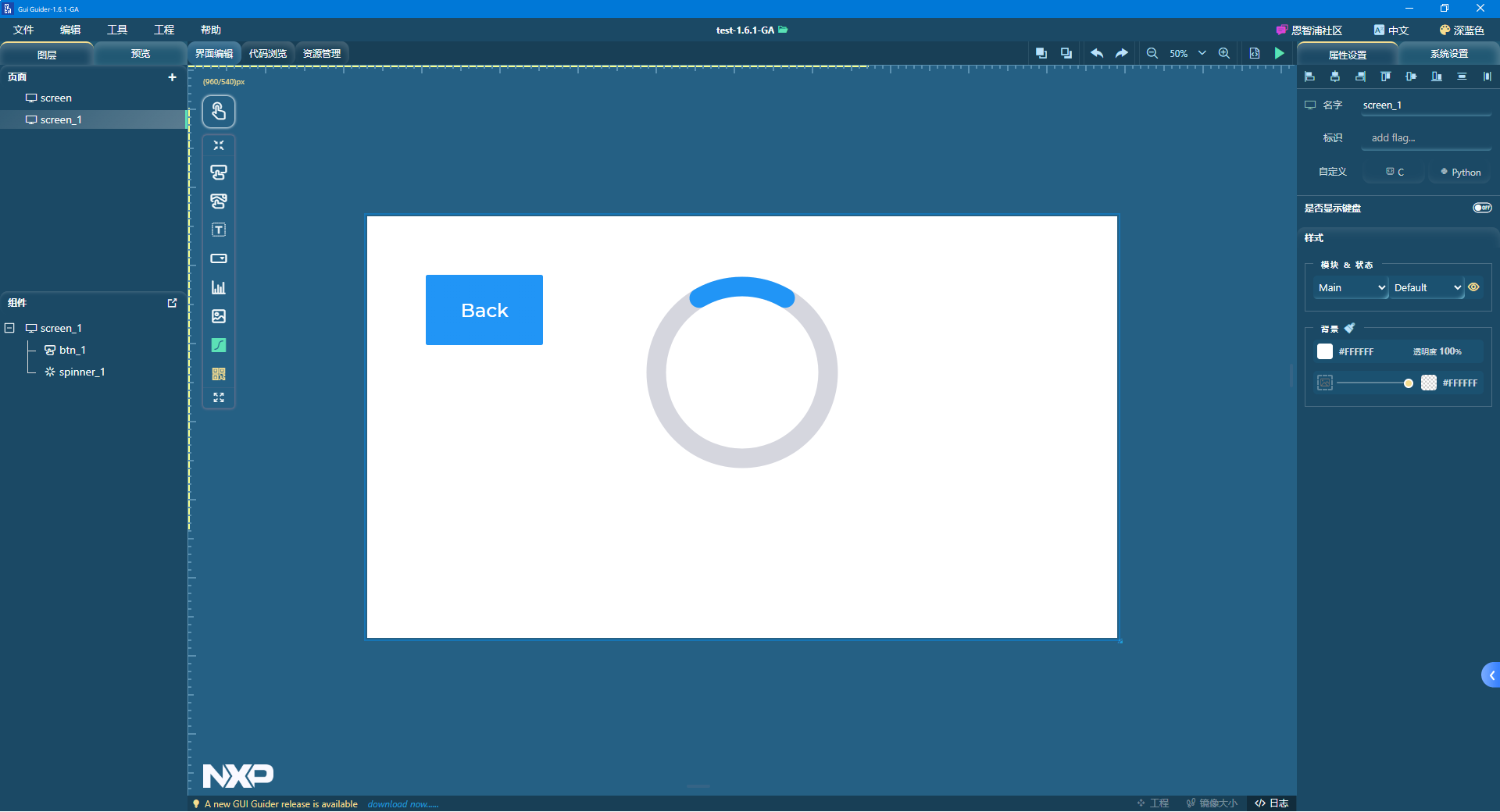

使用 NXP 的 GUI Guider 软件来对界面进行设计,这里设计了一个简单界面,两个页面可以通过按键来进入、返回

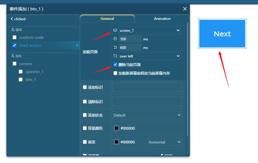

设置 Next、Back 两个按键的事件为点击按键后加载到另一个界面

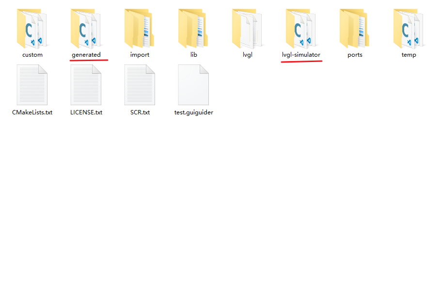

然后点击生成代码即可,对于生成的代码中,查看工程目录
其中 generated 是生成的代码,lvgl-simulator 是 GUI Guider 模拟器的入口代码,打开lvgl-simulator/main.c 进行查看,可以看到加载生成的界面和事件代码只需要:
  • 一个全局变量 lv_ui guider_ui;
  • setup_ui(&guider_ui); 载入界面和事件
  • custom_init(&guider_ui); 自定义代码,这里没用到

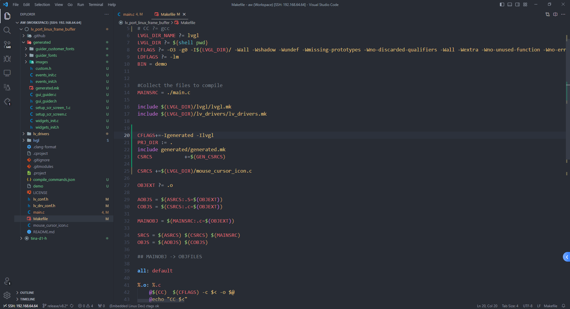

然后把生成的这些代码复制到 Linux 的工程下面,在 Makefile 中添加如下代码,把生成代码的 generated.mk 给加入进来
CFLAGS+=-Igenerated -Ilvgl
PRJ_DIR := .
include generated/generated.mk
CSRCS           +=$(GEN_CSRCS)
