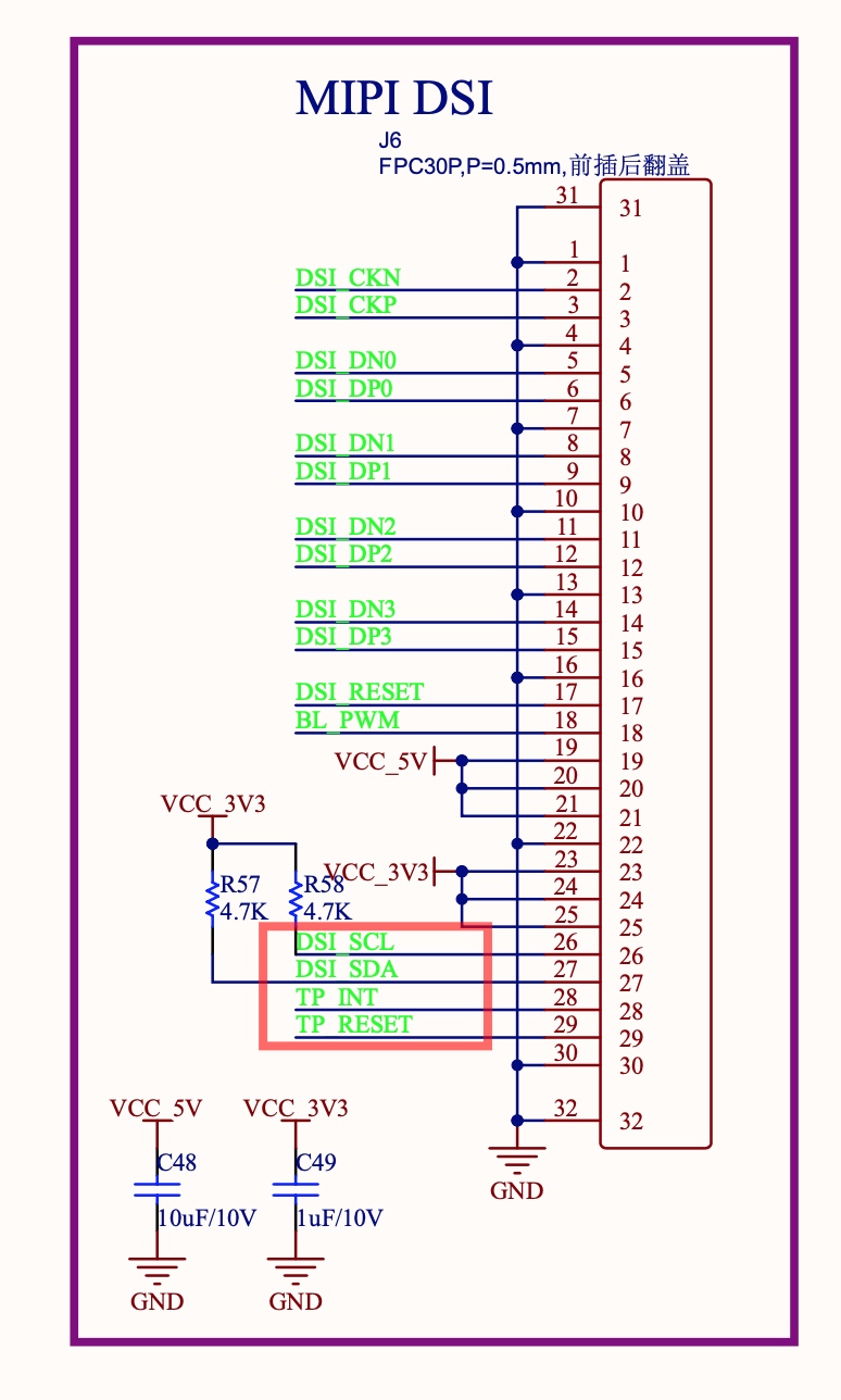

首先,还是从官方提供的资料,可以了解MIPI LCD对应的接口信息: 触摸功能涉及到DSI_SCL、DSI_SDA、TP_INT、TP_RESET。

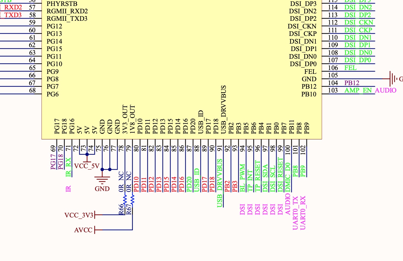

从芯片的引脚图里面,可以了解到:
其中:
  • DSI_SCL、DSI_SDA使用的是PB0、PB1
  • TP_INT和TP_RESET使用的是:PB6、PB4

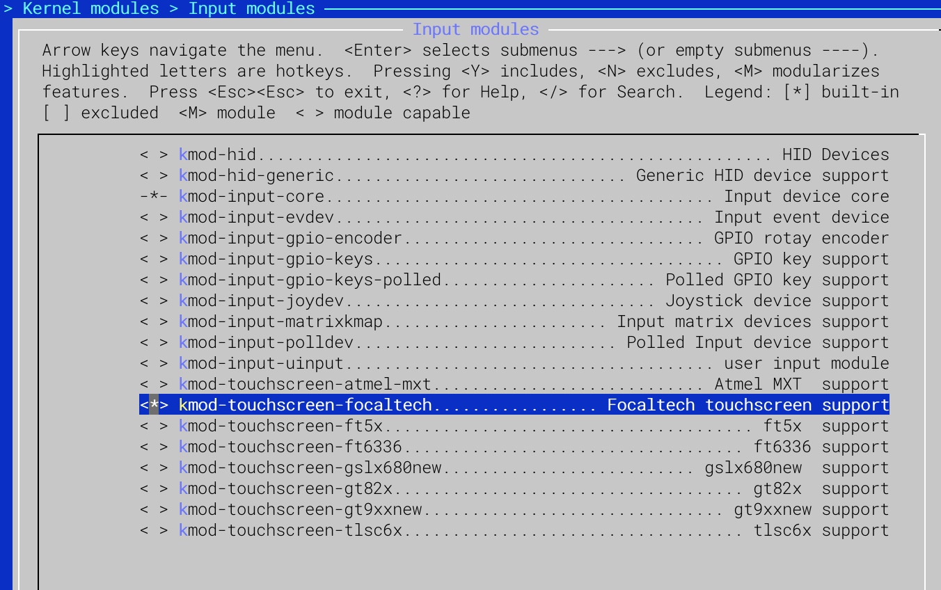

配置修改​
  1. 通用配置修改:
make menuconfig
选择:Kernel modules > Input modules -> kmod-input-core[*] 选择:Kernel modules > Input modules -> kmod-touchscreen-focaltech[*] # 其他触屏不选

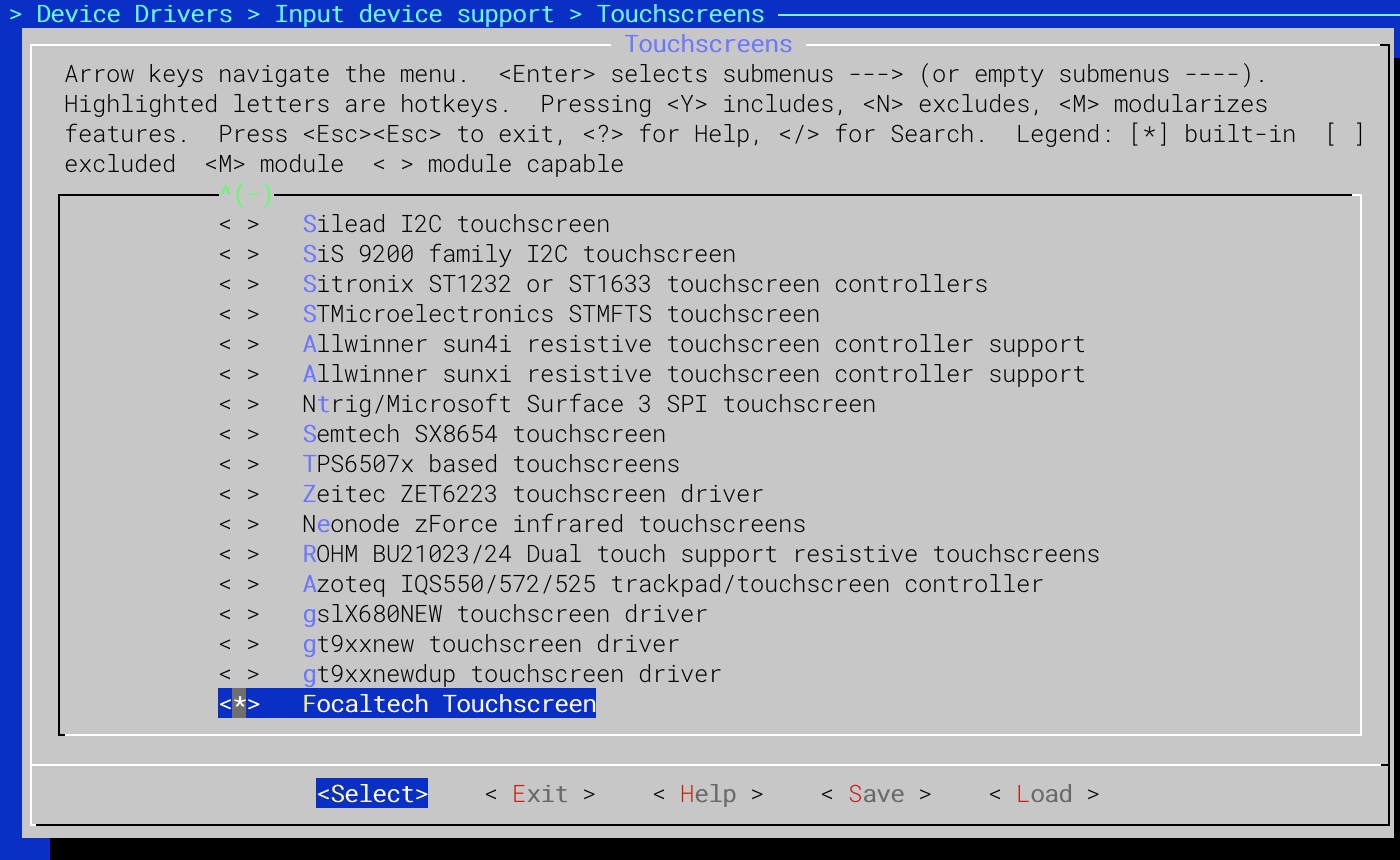

  1. 内核配置修改:
make kernel_menuconfig
选择:Device Drivers > Input device support > Touchscreens -> Focaltech Touchscreen [*] # 其他不选

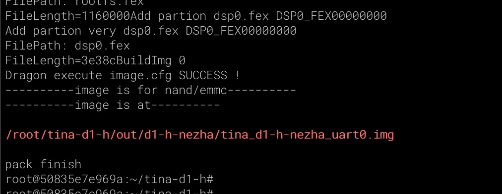

编译烧录​
修改完成后,就可以进行编译打包make -j16 && pack,最终结果如下:
然后使用烧录工具进行烧录即可。

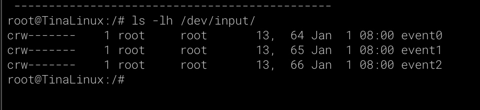

  1. 查看系统连接的触摸设备:
cat /dev/input/
从上面的输出可以看到event2,表示识别到了。

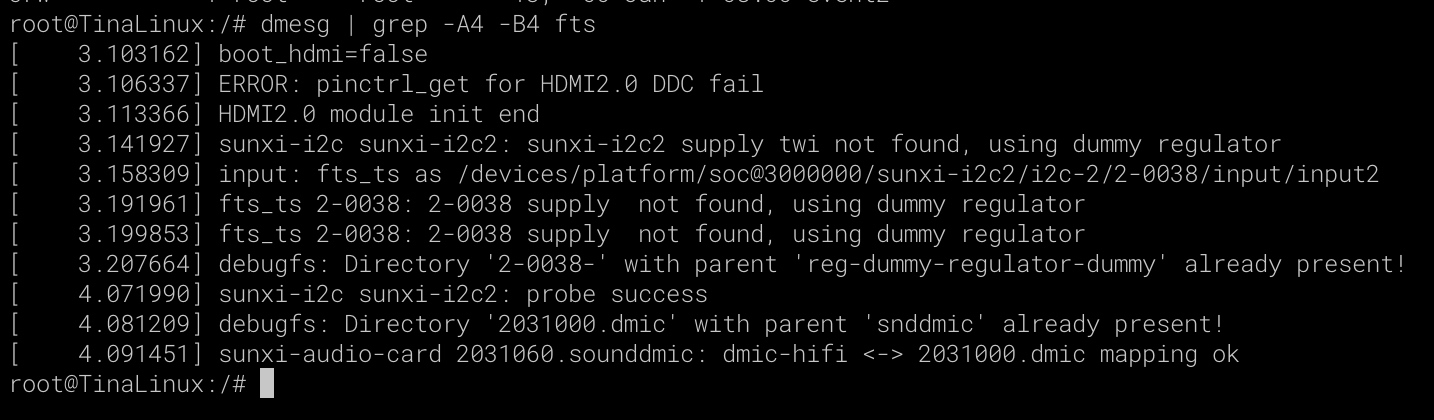

再看看系统启动输出信息中,对应的适配信息:
dmesg | grep -A4 -B4 fts
可以看到,已经成功适配,没有出错信息。

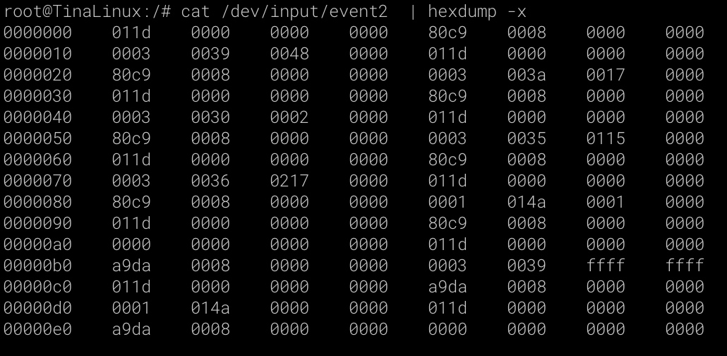

  1. 直接查看设备返回信息检查触摸是否有效:
cat /dev/input/event2  | hexdump -x
执行后,点击屏幕任一位置,有返回,说明能够接收到触摸数据了:

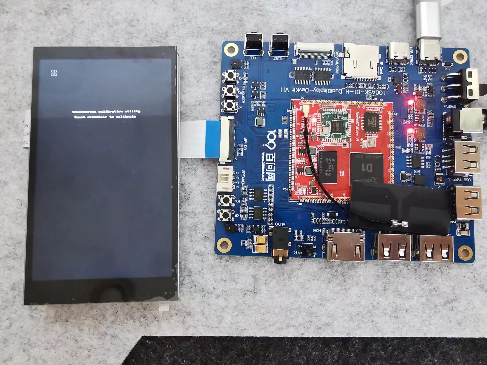

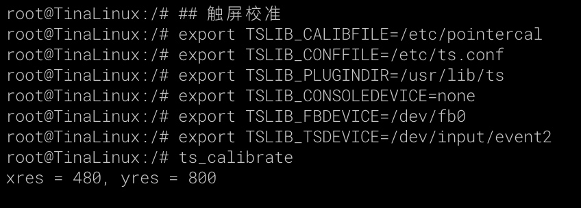

  1. 屏幕校准 初次使用屏幕时,需要进行屏幕校准,确保点击位置准确,以免发生偏差。
## 触屏校准
export TSLIB_TSDEVICE=/dev/input/event2
ts_calibrate

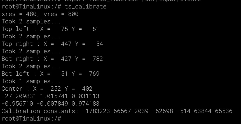

执行后,输出如下:
此时屏幕显示如下:
点击左上角的那个 + ,又会出现下一个,依次点击:左上、右上、右下、左下、中间,最后黑屏。
输出信息如下:
点击的时候,如果点左上角,发现X值是400+,Y值是700+,那铁定是前面的驱动文件没有修改或者修改不对,或者修改了没有重新编译烧录。
校准完成后,重启生效:

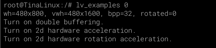

然后,使用 lv_examples进行测试:
lv_examples 9999
会输出如下结果,表示有5个测试用例可用: image
大家可以依次测试看看效果如何。

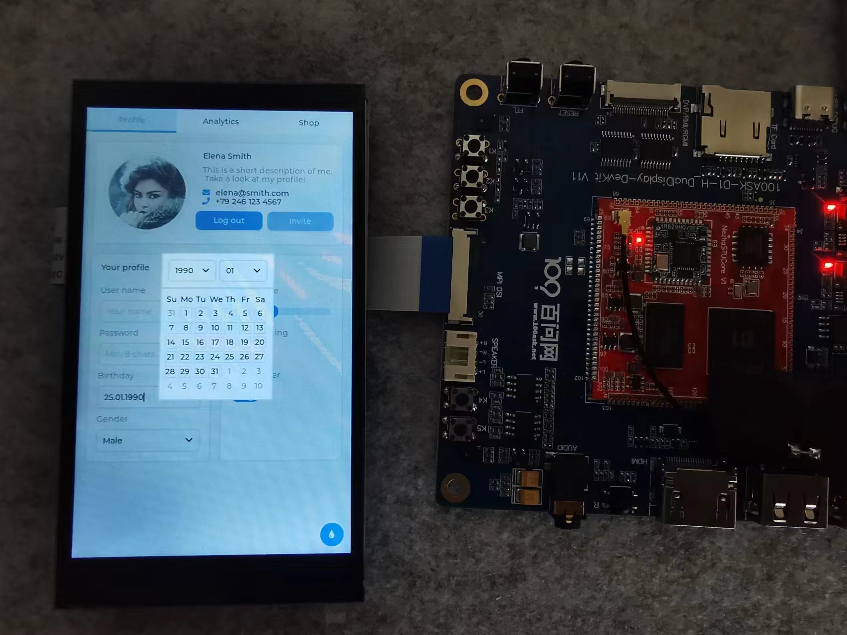

这里就展示lv_examples 0,结果如下:
屏幕显示如下:
左右滑动,上下滑动,或者点击屏幕上的输入位置,就能够进行操作了。 触摸操作的时候,如果发现上面点了下面动,下面点了上面动,或者滑动刚好和实际方向相反,那铁定是前面的驱动文件没有修改或者修改不对,或者修改了没有重新编译烧录。
