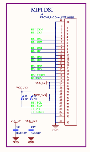

硬件了解​

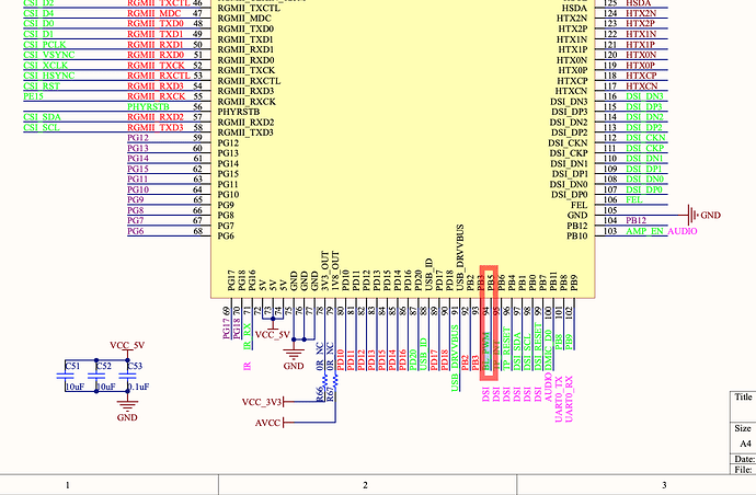

从官方提供的资料,可以了解MIPI LCD对应的接口信息: image

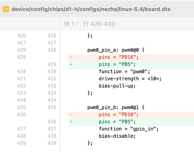

与 100ASK_T113-PRO开发板适配4寸MIPI屏 不同的是,这里的BL_PWM,使用了PB5: image
后面需要在设备树中进行修改。

  1. 修改内核设备树pwm0的配置: image

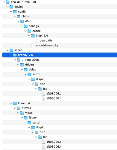

驱动程序​

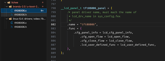

驱动程序参考 100ASK_T113-PRO开发板适配4寸MIPI屏 即可,最终版本如下:
📎 原文附件 tina-d1-h-mipi-lcd.zip(27.8 KB,包含设备树修改与 WiFi 启用配置),未包含在整理素材中。 包含了设备树的修改,以及WiFi的启用。 image
注意,内核和uboot驱动tft08006.c中的name配置,必须和设备树中配置的一致: image

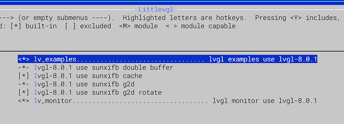

另外,还需要启用lvgl测试程序,以便启动后,可以马上试用MIPI屏幕显示效果。 在make menuconfig中的 Gui -> Littlevgl部分,做如下的修改: image

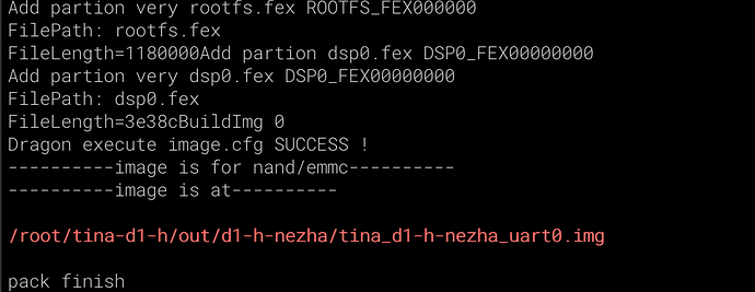

编译烧录​
修改完成后,就可以进行编译打包make -j16 && pack,最终结果如下: image
然后使用烧录工具进行烧录即可。

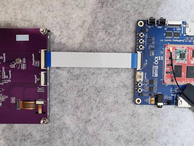

MIPI LCD测试​
将 MIPI LCD和板子连接好,注意连接正确: image
然后用adb shell或者串口连接进行操作。

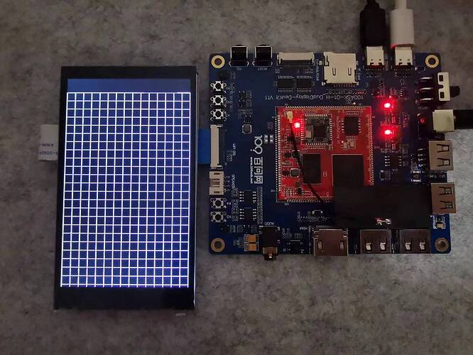

  1. 使用系统接口直接测试MIPI LCD
# 切换到MIPI LCD显示屏
cd /sys/kernel/debug/dispdbg
echo disp0 > name; echo switch1 > command; echo 1 4 0 0 0x4 0x101 0 0 0 8 > param; echo 1 > start;
# 显示色块
# 显示方格
echo 7 > /sys/class/disp/disp/attr/colorbar
image image

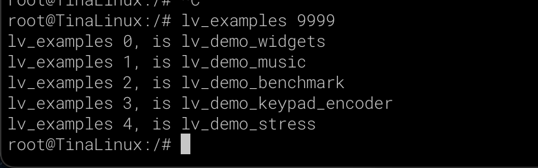

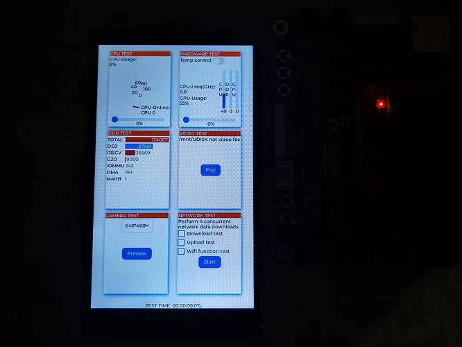

  1. 使用lvgl测试用例 首先使用 lv_monitor 查看一下系统监控信息:
lv_monitor
然后,使用 lv_examples进行测试:
lv_examples 9999
会输出如下结果,表示有5个测试用例可用: image
大家可以依次测试看看效果如何。

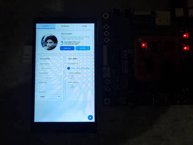

这里就展示lv_examples 0,结果如下: image

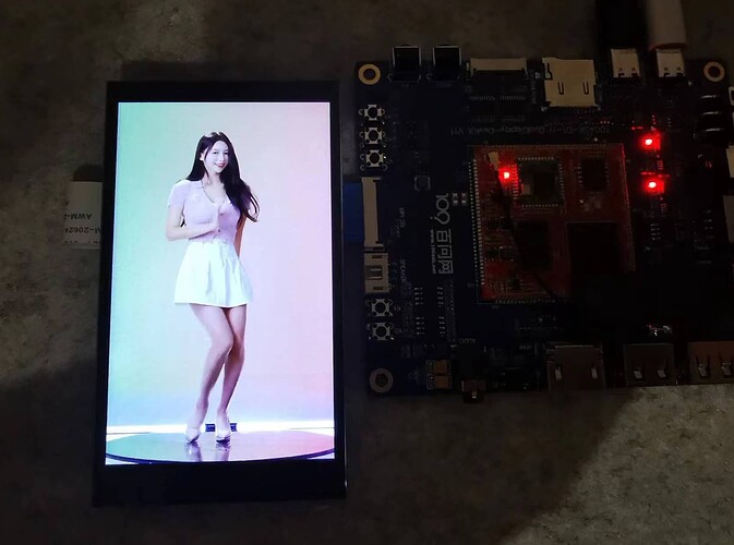

  1. 视频播放 首先,使用adb推一个视频到板子上:
adb push ~/Downloads/跳舞视频1.mp4 /tmp/test2.mp4
然后在板子上,进行播放:
tplayerdemo /tmp/test2.mp4
播放fw'ih'd非常的流畅: image
