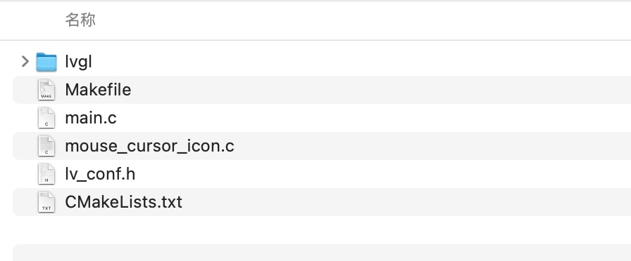

上一步已经下载了所有需要的源码,我们只需要把实际需要使用的源码提取出来即可,按照如下命令操作:
mkdir lvgl_v9_demo
cd lvgl_v9_demo
mkdir lvgl
cp ../lv_port_linux_frame_buffer/{CMakeLists.txt,Makefile,main.c,lv_conf.h,mouse_cursor_icon.c} ./
cp -r ../lv_port_linux_frame_buffer/lvgl/* lvgl/
最终文件和目录如下: 这是一个cmake工程,后续我们想要开发自己的项目,可以把这个目录复制一份即可。

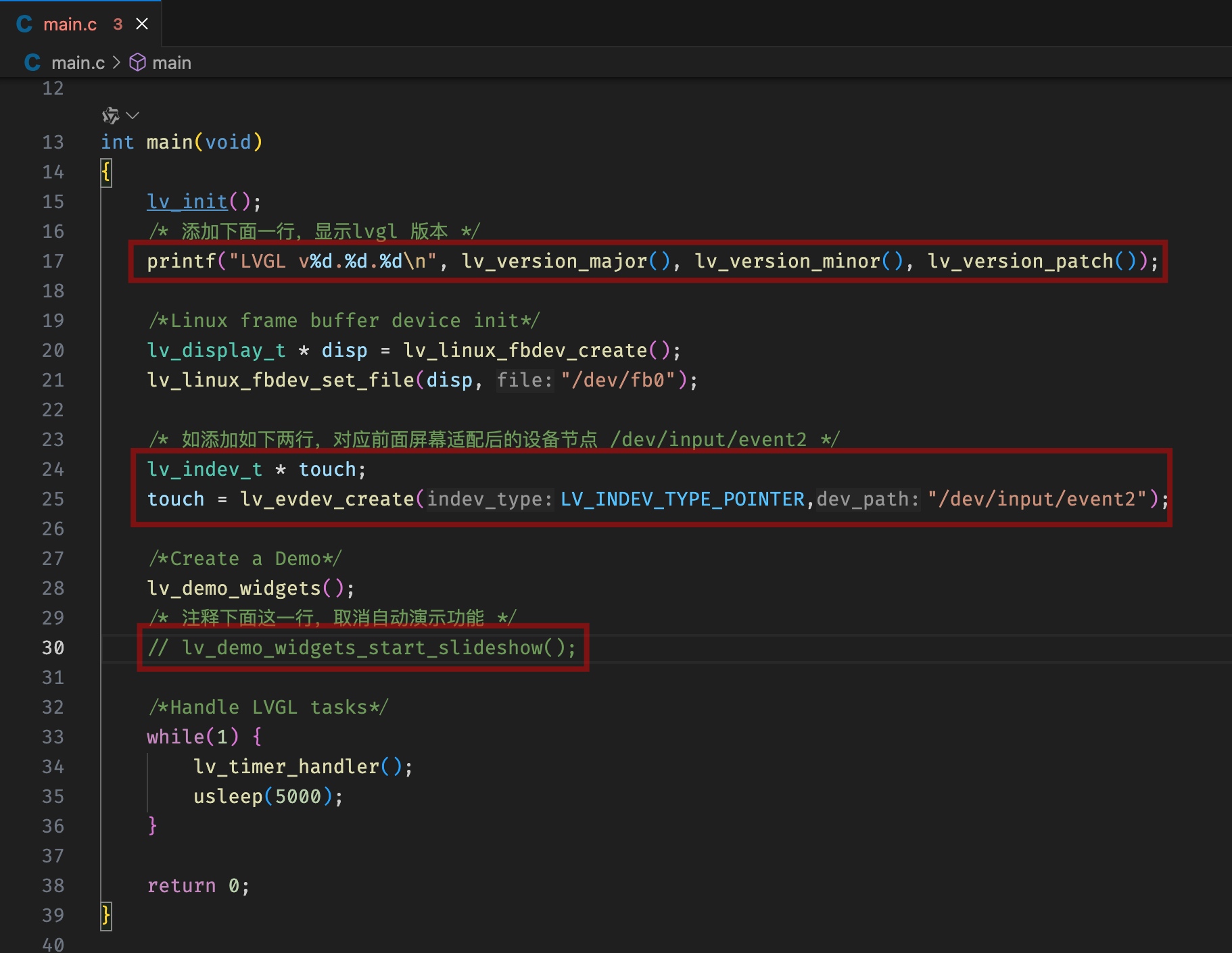

然后,打开 main.c,修改如下:
#include "lvgl/lvgl.h"
#include "lvgl/demos/lv_demos.h"
#include <unistd.h>
#include <pthread.h>
#include <time.h>
int main(void)
lv_init();
/* 添加下面一行,显示lvgl 版本 */
printf("LVGL v%d.%d.%d\n", lv_version_major(), lv_version_minor(), lv_version_patch());
lv_display_t * disp = lv_linux_fbdev_create();
lv_linux_fbdev_set_file(disp, "/dev/fb0");
/* 如添加如下两行,对应前面屏幕适配后的设备节点 /dev/input/event2 */
lv_indev_t * touch;
touch = lv_evdev_create(LV_INDEV_TYPE_POINTER,"/dev/input/event2");
/*Create a Demo*/
lv_demo_widgets();
/* 注释下面这一行,取消自动演示功能 */
// lv_demo_widgets_start_slideshow();
/*Handle LVGL tasks*/
while(1) {
lv_timer_handler();
usleep(5000);

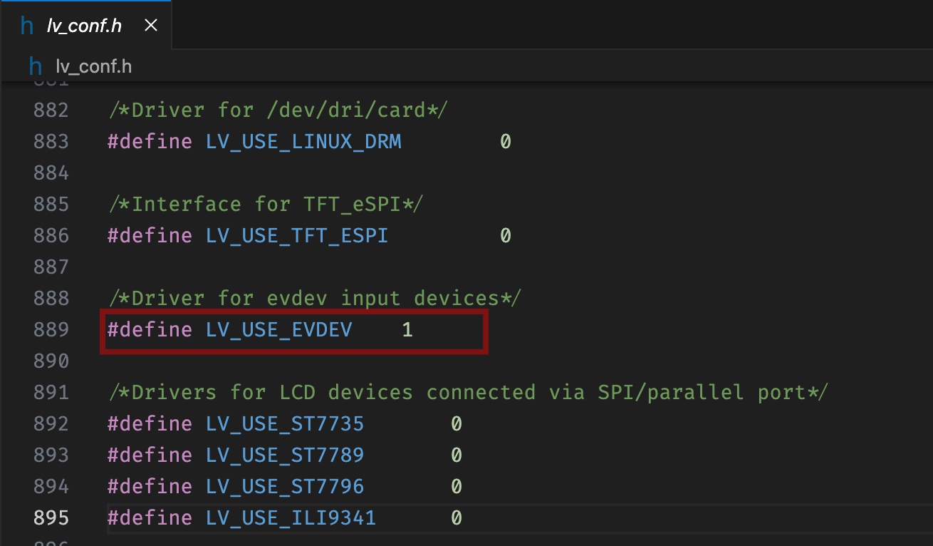

再修改 lv_conf.h,启用evdev,以便使用触摸功能
/*Driver for evdev input devices*/
#define LV_USE_EVDEV 1
经过上面的处理,移植代码就准备好了。

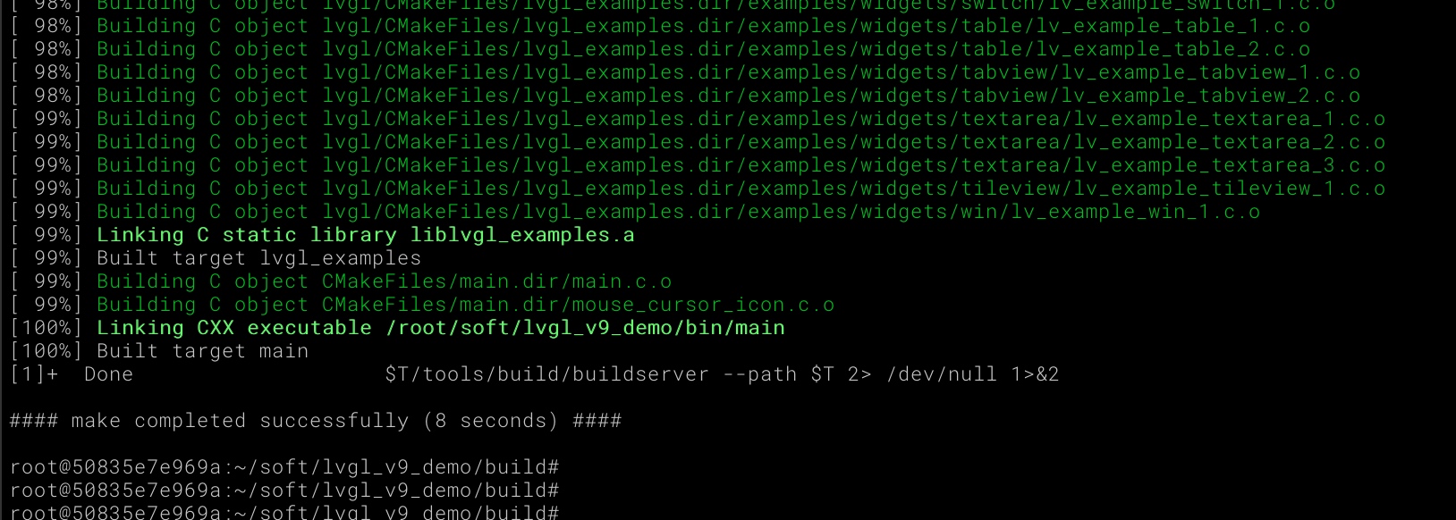

然后,即可进行实际的编译工作:
cd lvgl_v9_demo
mkdir build
cd build
export TOOLCHAIN_ROOT=~/tina-d1-h/prebuilt/gcc/linux-x86/riscv/toolchain-thead-glibc/riscv64-glibc-gcc-thead_20200702
export PATH=$TOOLCHAIN_ROOT/bin:$PATH
cmake -DCMAKE_C_COMPILER=$TOOLCHAIN_ROOT/bin/riscv64-unknown-linux-gnu-gcc\
-DCMAKE_CXX_COMPILER=$TOOLCHAIN_ROOT/bin/riscv64-unknown-linux-gnu-g++\
-DCMAKE_SYSTEM_NAME=Linux \
-DCMAKE_SYSTEM_PROCESSOR=arm \
make # 可以根据cpu核数,使用 -jN 参数来加速
注意,我的 tina-d1-h 源码位于 ~/tina-d1-h。如果你的 tina-d1-h 源码在其他位置,记得修改工具链 TOOLCHAIN_ROOT 配置。

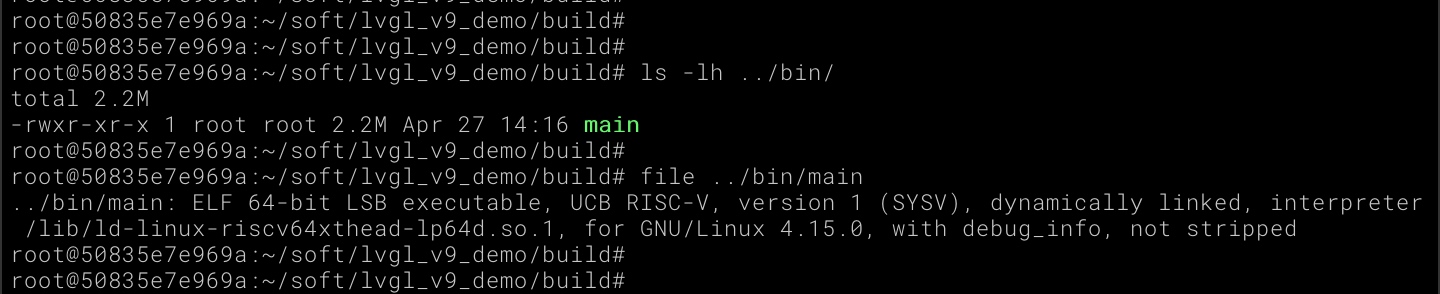

编译完成后,结果如下:
在 lvgl_v9_demo/bin 目录中,有编译后的执行文件:

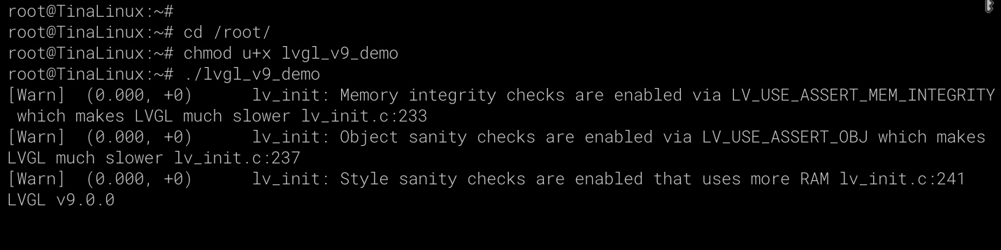

然后,在开发板上执行:
cd /root
chmod u+x lvgl_v9_demo
./lvgl_v9_demo
执行后,输出如下:

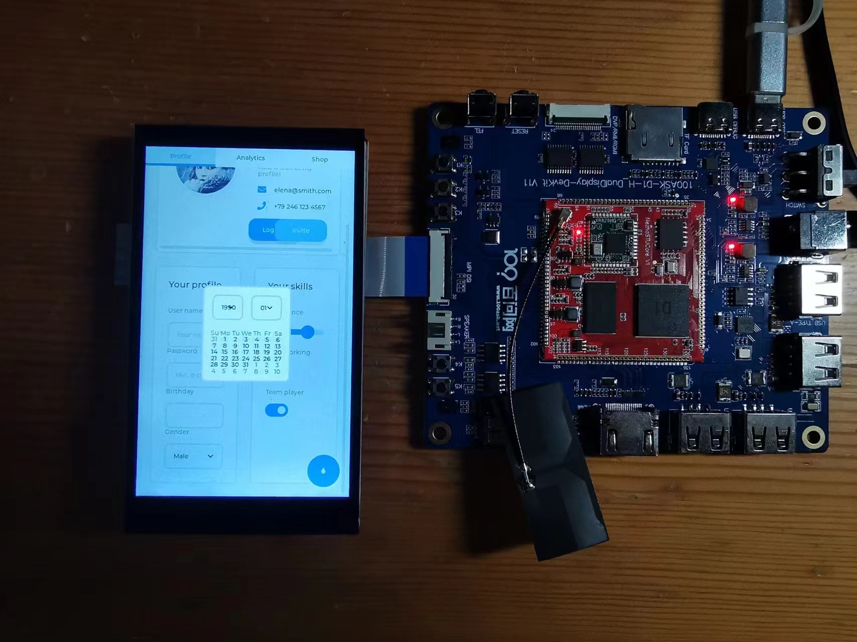

屏幕显示效果如下:
补充​
因为是直接移植的,使用framebuffer,还没有使用到sunxifb、g2d等硬件加速功能,所以在切面切换的时候,会比集成的版本稍微要慢一点点,不过实际显示效果还是不错的。后面有时间,再考虑适配硬件加速功能。
