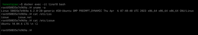

运行后,就会自动开启对应的docker实例,并进入shell环境: image

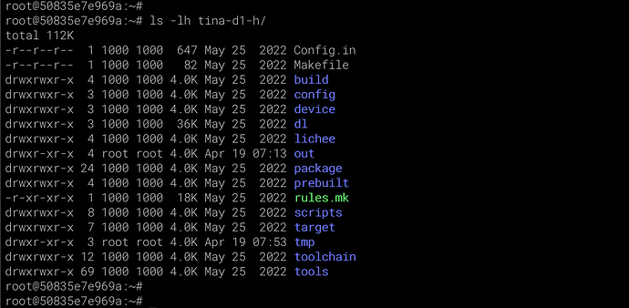

上述过程中,会看到如下的目录: image

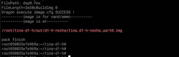

源码编译
在编译环境和源码环境设置好以后,不修改任何配置,进行一次基础编译,确保环境正常。
# 编译
cd ~/tina-d1-h/
source build/envsetup.sh
lunch d1-h_nezha-tina
export FORCE_UNSAFE_CONFIGURE=1
make -j16 && pack
最终结果如下: image

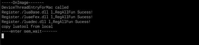

执行上述命令后,会出现提示: image

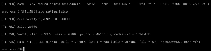

此时,先按住FEL按键,再按一下RESET按键,就会进入烧录流程: image

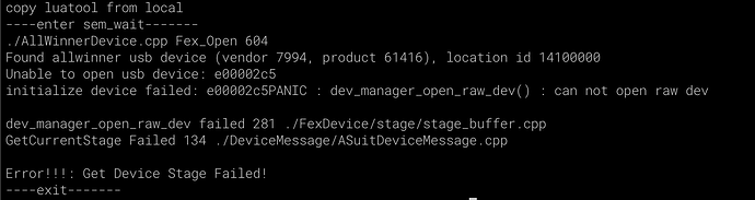

如果超时,或者按键不对,会有如下的错误提示: image

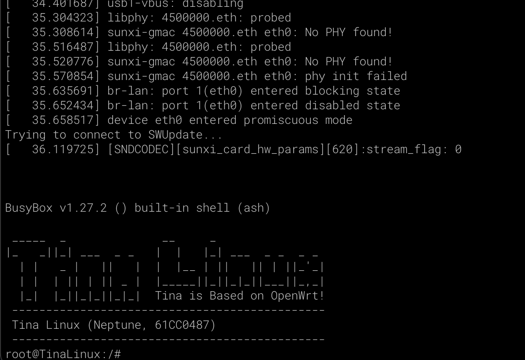

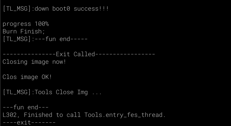

一起操作正常的话,烧录完成后,会自动重启: image
查看串口的话,回车,最终会进入到如下状态: image
这说明烧录正常,系统成功启动了。
