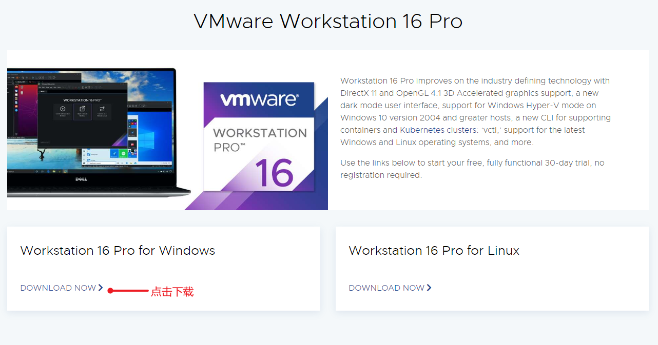

使用浏览器打开网址 https://www.vmware.com/products/workstation-pro/workstation-pro-evaluation.html 参考下图箭头所示,点击下载安装 Windows版本的VMware Workstation ,点击 DOWNLOAD NOW 即可开始下载。
下载完成后全部使用默认配置一步步安装即可。

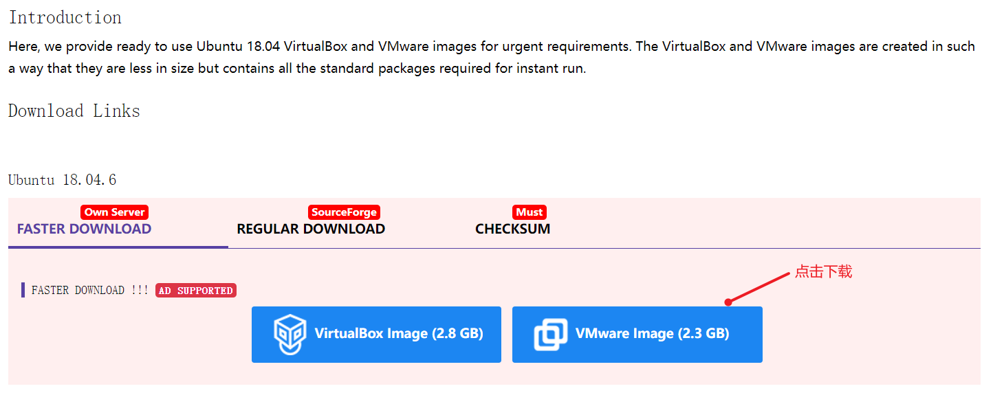

- 使用浏览器打开 https://www.linuxvmimages.com/images/ubuntu-1804/ 找到如下箭头所示位置,点击 VMware Image 下载。

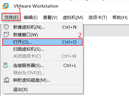

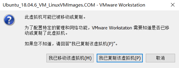

- 打开已经安装好的 vmware workstation 软件 点击左上角的 文件 --> 打开 找到上面的 Ubuntu_18.04.6_VM_LinuxVMImages.COM.vmx 文件,之后会弹出新的虚拟机对话框页面。

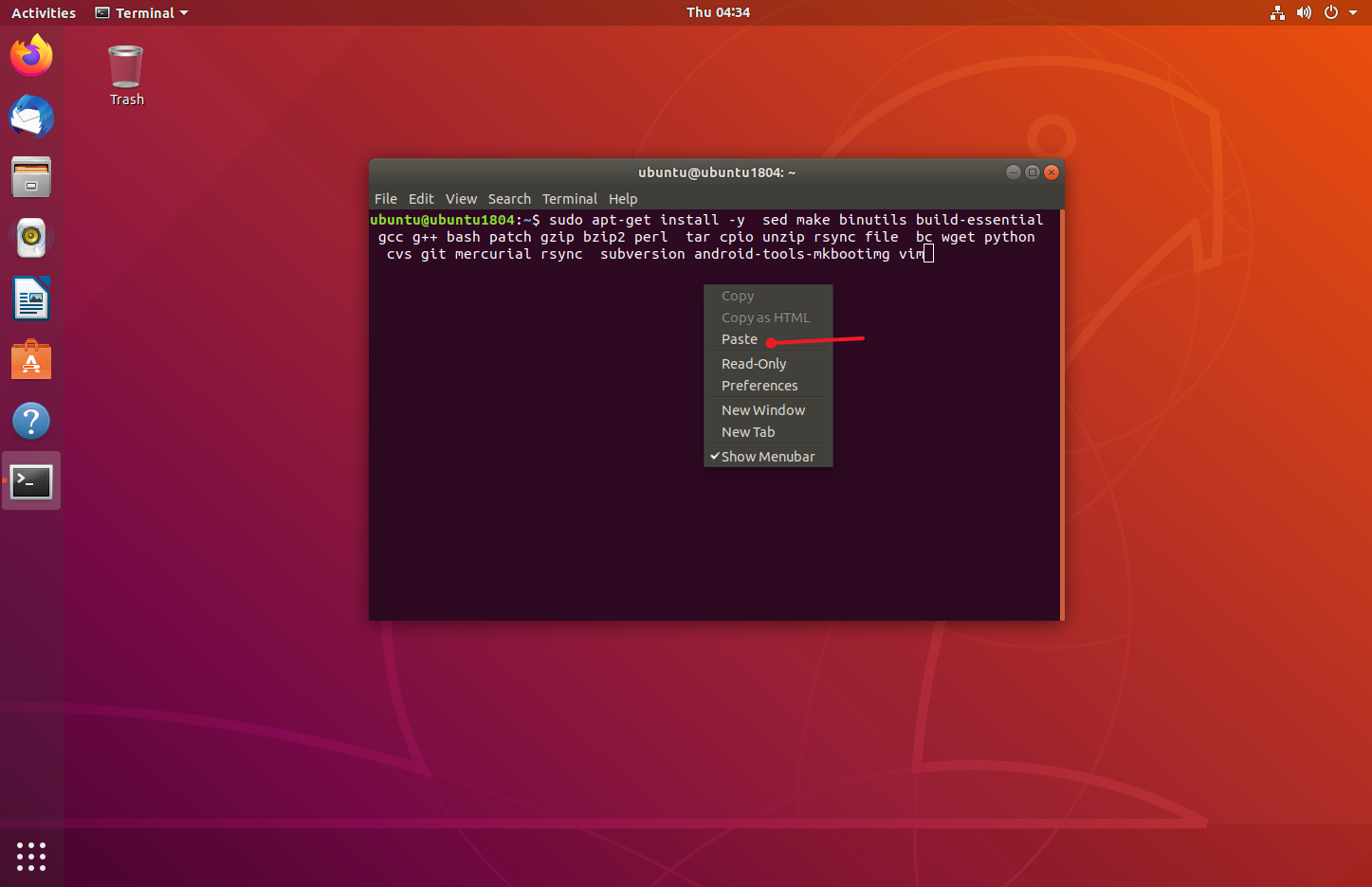

- 安装必要软件包, 鼠标点击进入 ubuntu界面内,键盘同时 按下 ctrl + alt + t 三个按键会快速唤起,终端界面,唤起成功后,在终端里面执行如下命令进行安装必要依赖包。
sudo apt-get install -y sed make binutils build-essential gcc g++ bash patch gzip bzip2 perl tar cpio unzip rsync file bc wget python cvs git mercurial rsync subversion android-tools-mkbootimg vim libssl-dev android-tools-fastboot

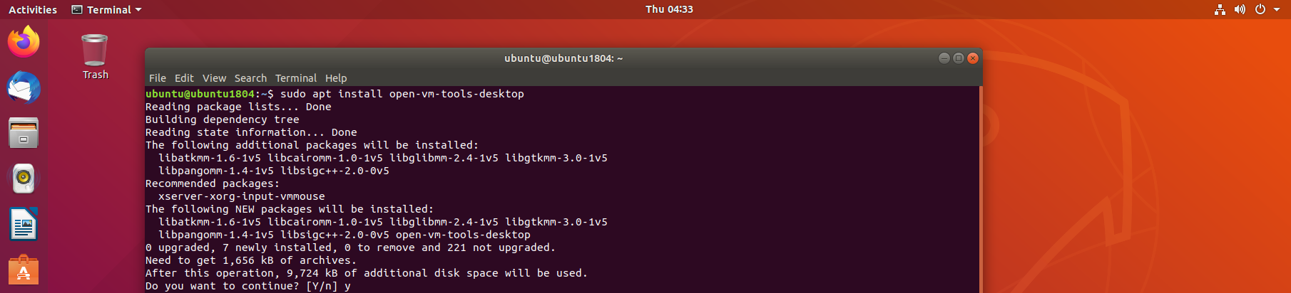

如果你发现你的ubuntu虚拟机 第一次启动 无法 通过 windows下复制 命令 粘贴到 ubuntu内,则需要先手敲 执行如下命令 安装一个 用于 虚拟机和 windows共享剪切板的工具包。
sudo apt install open-vm-tools-desktop
安装完成后,点击右上角的 电源按钮,重启ubuntu系统,或者 直接输入 sudo reboot 命令进行重启。
这时就可以 通过windows端向ubuntu内粘贴文件,或者拷贝拷出文件了。
