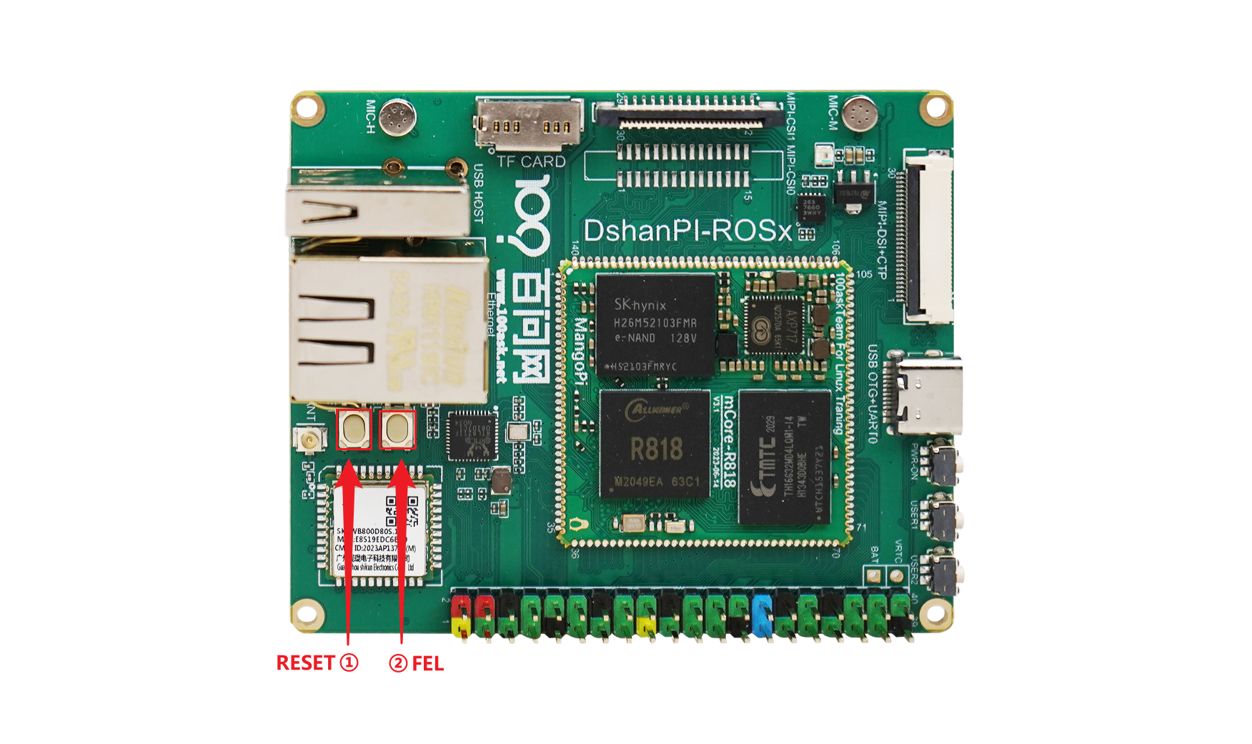

连接开发板
准备好上面的硬件之后,先连接开发板上电,连接图参考下图所示:
将两个TypeC线分别连至 OTG&串口二合一模块,两根TypeC线的另一端 连接至 电脑USB接口,连接成功后,开发板会被启动。
注意:OTG&串口二合一模块一定要背面朝上连接至开发板的正面,否则串口和OTG功能无法使用。 注意:OTG&串口二合一模块一定要背面朝上连接至开发板的正面,否则串口和OTG功能无法使用。 注意:OTG&串口二合一模块一定要背面朝上连接至开发板的正面,否则串口和OTG功能无法使用。
安装usb驱动
连接好开发板以后,先按住 R818-DshanPI-ROSx 开发板 烧录模式按键 也称为②FEL 烧写模式按键,之后按一下 系统复位按键 也称 ①RESET 复位键,就可以自动进入烧写模式。

点击完成后,不需要点击 立即升级 ,也不需要理会其他信息,这时 我们拿起已经连接好的开发板,先按住 FEL 烧写模式按键,之后按一下 RESET 系统复位键,就可以自动进入烧写模式并开始烧写。
