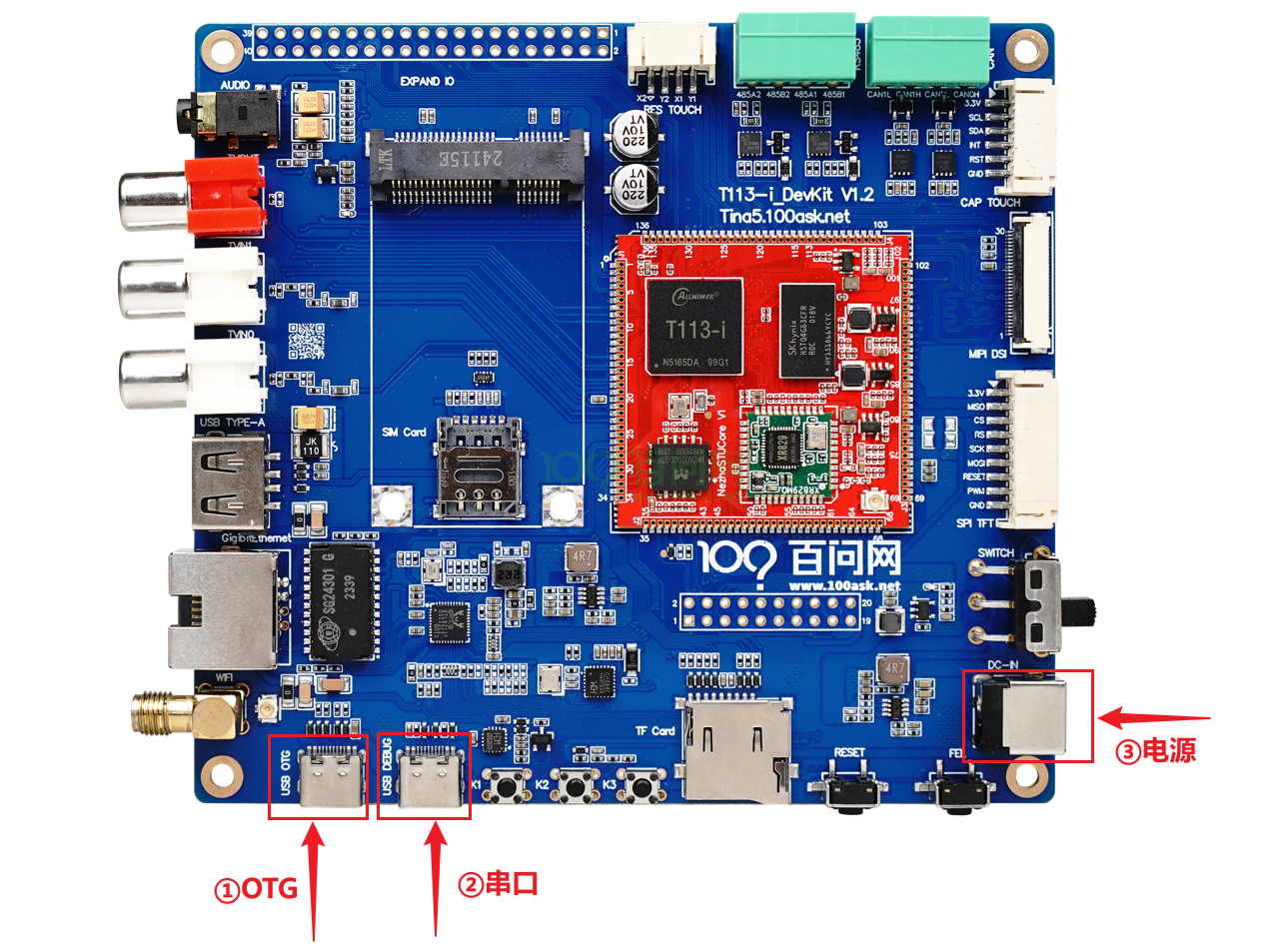

启动开发板
开发板启动连接接口如下:
image-20250115171457321
接入③12v电源接口、①OTG和②串口。拨动电源开关(亦支持OTG供电,往电源接口方向拨动的是12vDC电源供电,另外的方向是OTG线供电),即可启动开发板。
