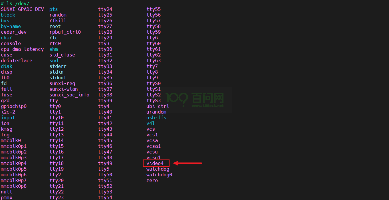

camerademo 抓图工具,默认情况下,使用的设备号是/dev/video0,查看开发板的tvd设备节点是否满足默认节点。
在串口终端中,执行以下指令:
ls /dev/
image-20240828095244041
可以看到设备号是/dev/video4,不是默认的设备节点,所以不可以直接执行 camerademo 指令抓图。需要使用camerademo NV21 640 480 30 bmp /tmp 5 4,来指定设备号为/dev/video4。
准备工作完成后,现在来进行抓图测试,执行以下指令:

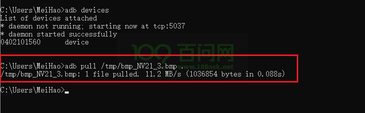

执行 win + r,打开对话框,执行adb devices
image-20240828103408176
可以看到识别到开发板的adb设备,接下来,拉取一张图片,在对话框上,执行以下指令
adb pull /tmp/bmp_NV21_3.bmp .
image-20240828103820978

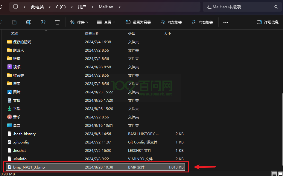

拉取成功,找到相应的位置。
image-20240828103935336
双击直接打开,即可查看图片:
