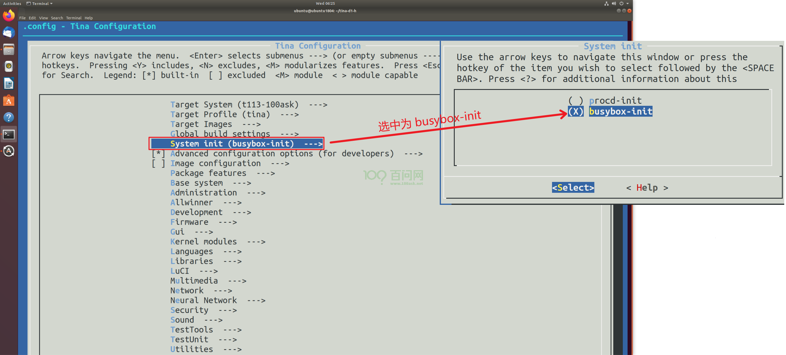

确定系统的init服务​
通过 make menuconfig方式 来确认 自己系统默认的init服务是哪一个。
image-20240313182811730

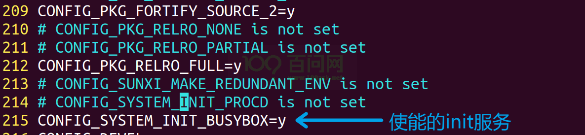

通过查看TinaSDk系统默认的 defconfig 找到INIT选项,(配置文件在 target/allwinner/t113-100ask 目录可以使用 cdevice 快捷命令)。
通过查看那个使能来确定是busybox-init 还是 proc init 由此我们可以知道自己的程序 需要添加到那个TinaSDK rootfs覆盖目录内,才能打包成功。
image-20240313182526330

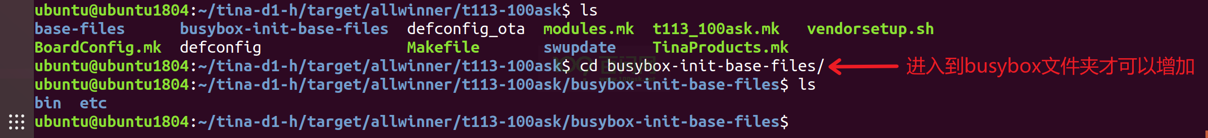

通过查看配置文件/选项可以知道 我们使用的是busybox- init 其中rootfs覆盖文件夹在 target/allwinner/t113-100ask/busybox-init-base-files 目录内。
image-20240313182920548
ubuntu@ubuntu1804:~/tina-d1-h/target/allwinner/t113-100ask/busybox-init-base-files$ tree

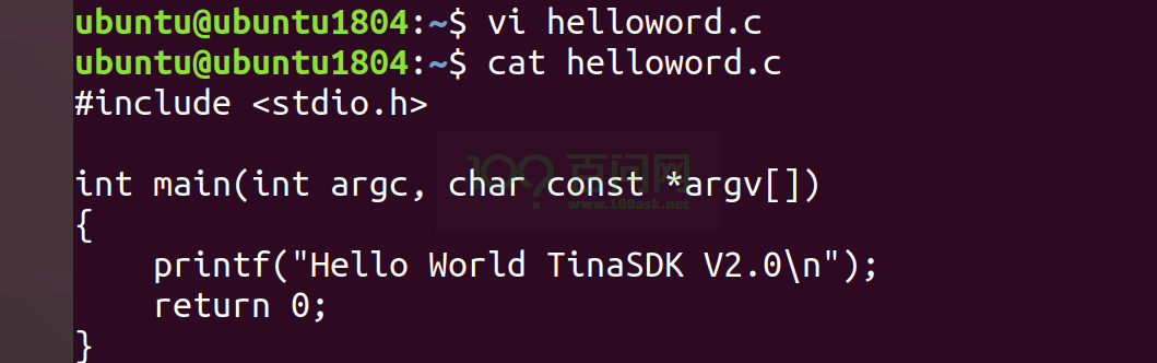

添加一个自定义hellowrod​
int main(int argc, char const *argv[])
printf("Hello World TinaSDK V2.0\n");

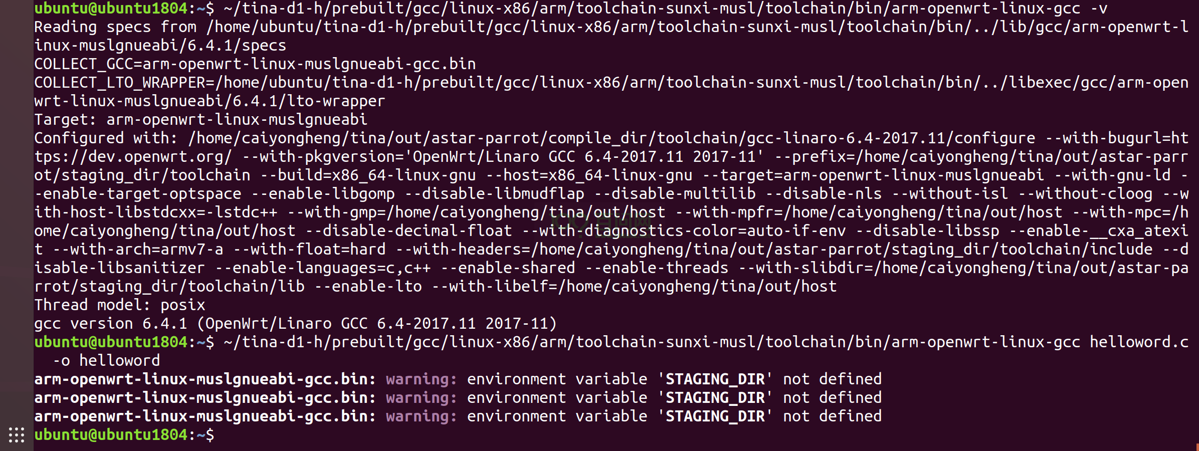

使用TinaSDK GCC编译
~/tina-d1-h/prebuilt/gcc/linux-x86/arm/toolchain-sunxi-musl/toolchain/bin/arm-openwrt-linux-gcc helloword.c  -o helloword
image-20240313183215787

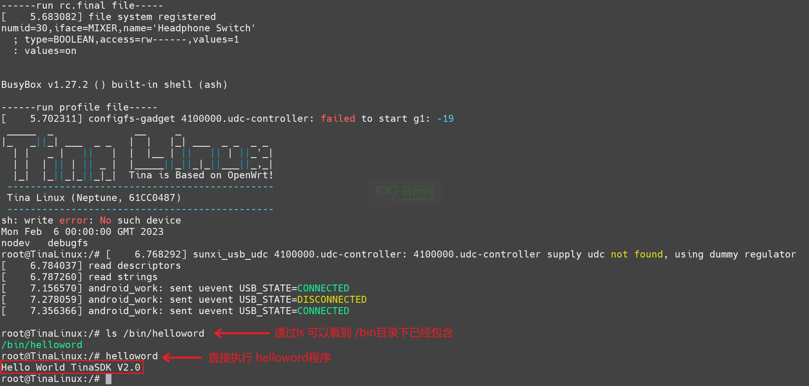

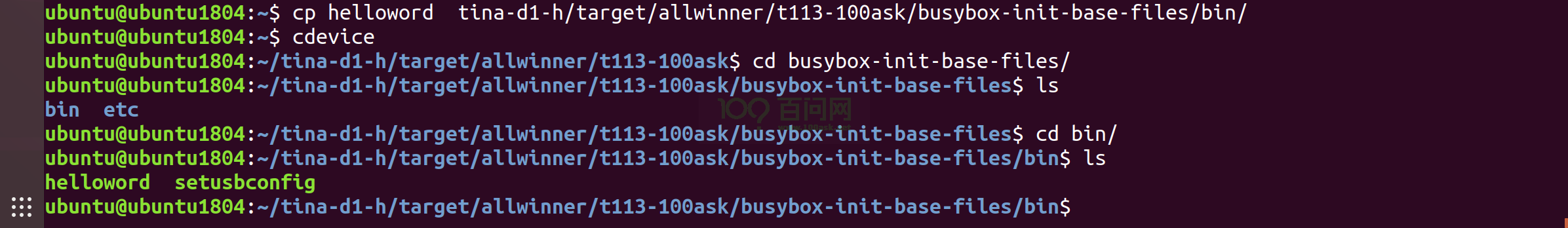

将目标可执行程序 复制到 busybox-init rootfs覆盖目录内,因为是一个 可执行程序,所以直接复制到 bin目录
 cp helloword  tina-d1-h/target/allwinner/t113-100ask/busybox-init-base-files/bin/
image-20240313183320266
操作完成后,回到TinaSDK 根目录下,继续执行 make 命令来编译完整系统。

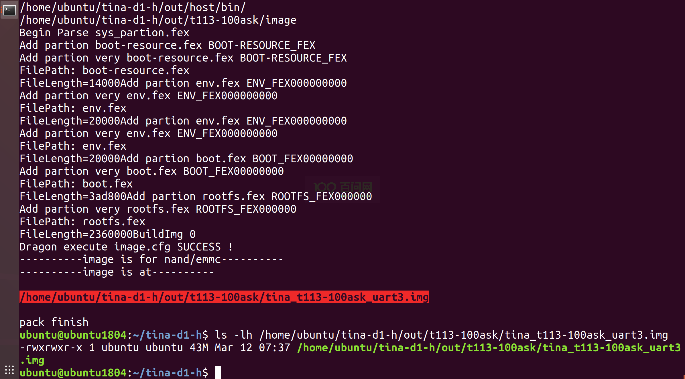

编译打包烧录​
编译完成后,执行 pack 命令即可开始打包系统操作,打包完成后,最后会 提示 pack finish 以及使用 红色背景色 告诉你 最终输出的镜像文件。
image-20240312193833770
烧写方式 有两种,一种是线刷,使用 PhoenixSuit 将编译生成的镜像烧录至 spi nand 存储设备上,另一种是通过 PhoenixCard-V2.8 工具将系统镜像烧录至TF卡启动。 我们推荐使用 线刷 烧录至 spi nand 方便快速实验。

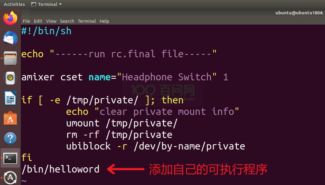

开机自动执行​

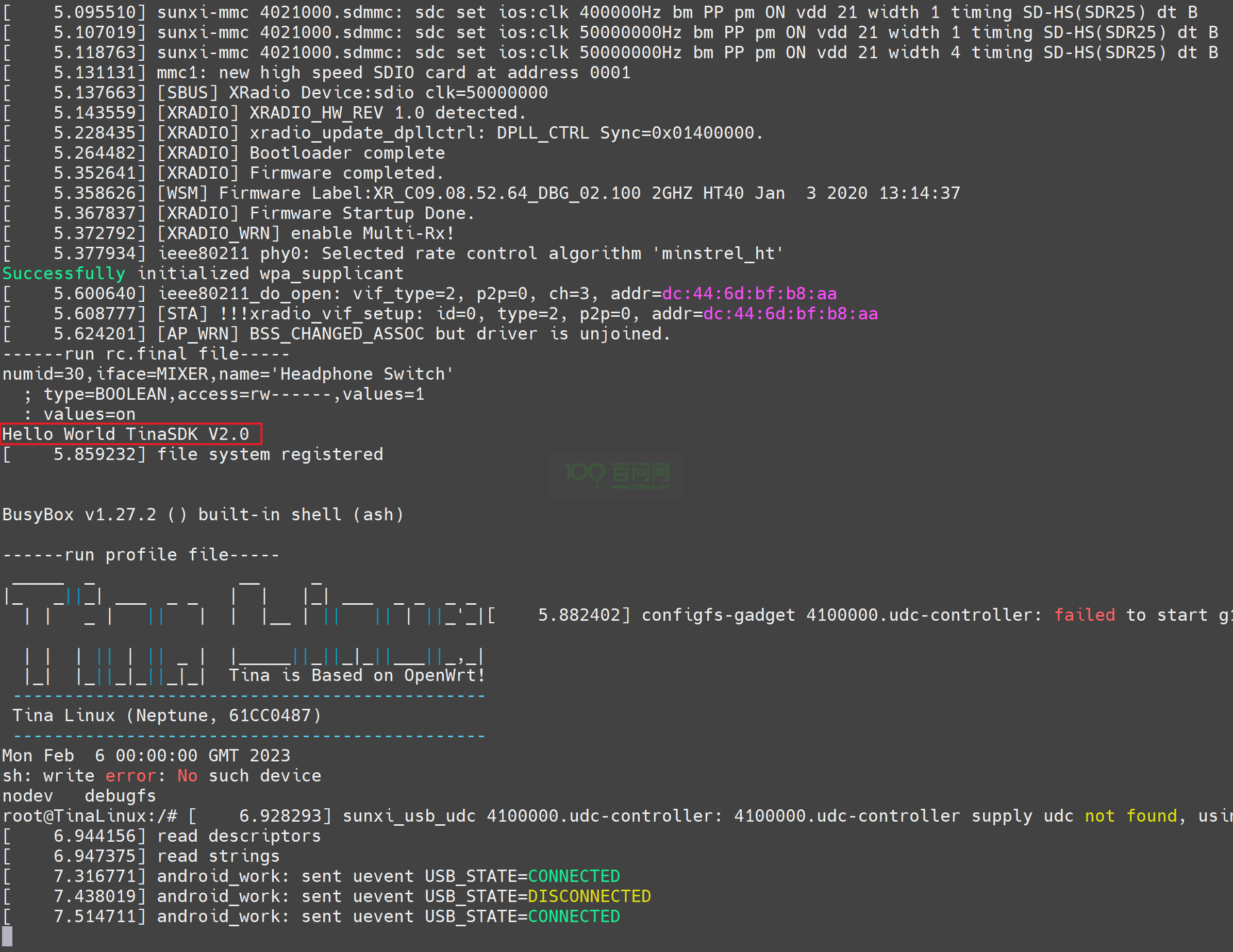

在系统 rc.final 增加自定义命令 target/allwinner/t113-100ask/busybox-init-base-files/etc/init.d 编辑 rc.final 文件
image-20240313184502709
编译打包烧录​
​ 执行make 编译完成后,就可以执行 pack 命令即可开始打包系统操作,打包完成后,最后会 提示 pack finish 以及使用 红色背景色 告诉你 最终输出的镜像文件。 我们通过 ssh / vmware 拖拽等工具,将其 copy 出来即可。
​ 烧写方式 有两种,一种是线刷,使用 PhoenixSuit 将编译生成的镜像烧录至 spi nand 存储设备上,另一种是通过 PhoenixCard-V2.8 工具将系统镜像烧录至TF卡启动。 我们推荐使用 线刷 烧录至 spi nand 方便快速实验。
参考文档:https://allwinner-docs.100ask.net/Board/100ASK_T113-PRO/03-1_FlashSystem.html
参考视频:https://www.bilibili.com/video/BV1Nx4y1w7AF/?p=11&share_source=copy_web&vd_source=e3bf42462ab8667ad5a5469f71947458
启动验证​
image-20240313185154057
