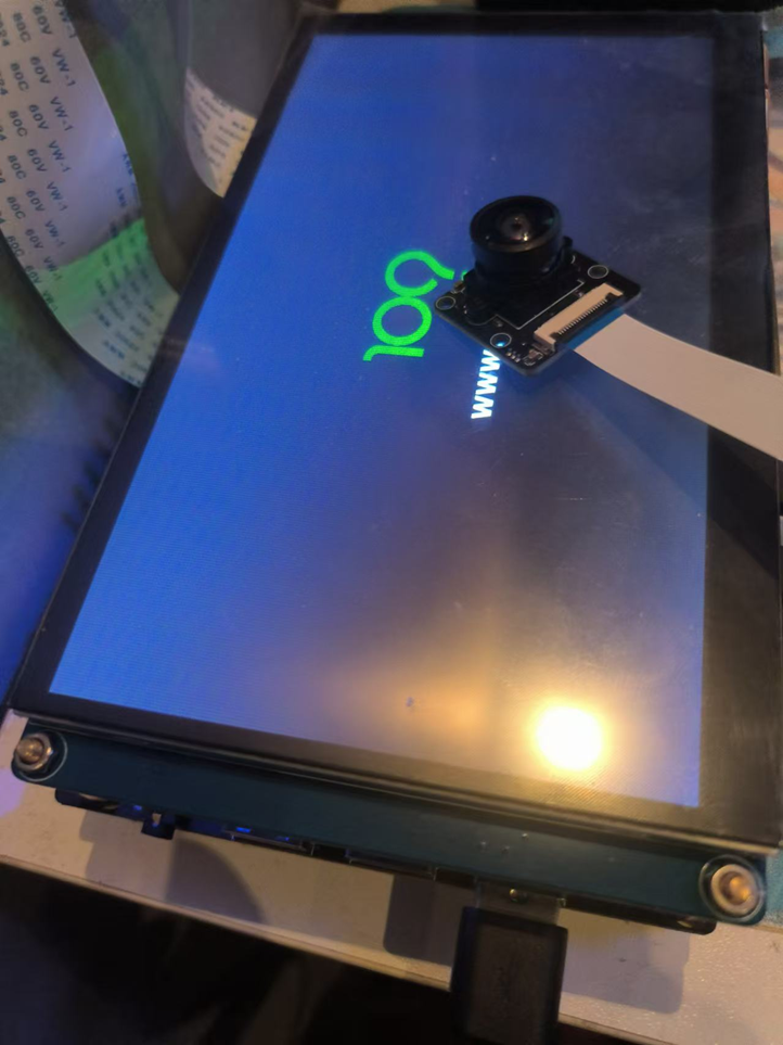

将UVC 相机插入 T113s3 的USB接口:
image-20250303161312366

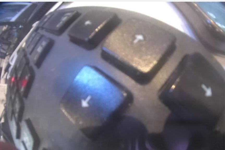

电脑接收视频端:
# -*- coding: utf-8 -*-

电脑接收到视频截图:
image-20250303161518305
