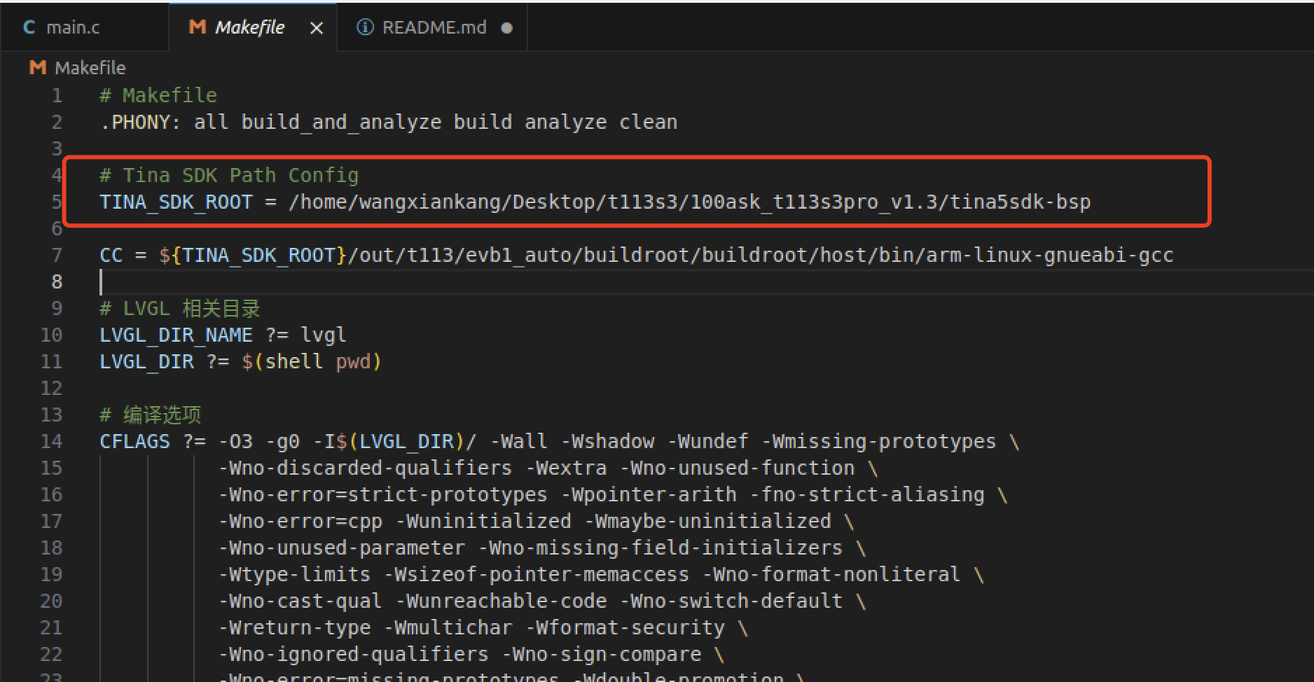

编辑项目内置的 Makefile,修改以下内容:
TINA_SDK_ROOT:设置为你的 Tina5 SDK 路径- 交叉编译器路径:设置为 Tina5 SDK 编译输出的工具链路径
注意:必须先编译过 Tina5 SDK 系统镜像,才可以继续后续操作。

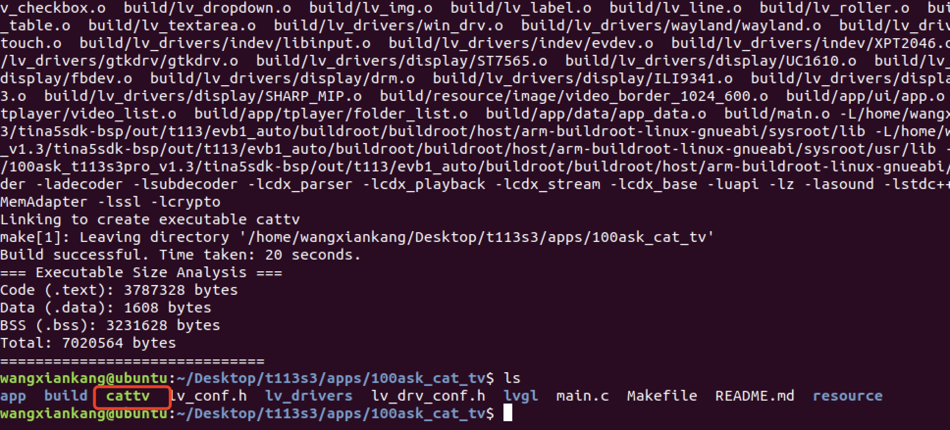

3. 编译
在项目根目录下执行:
make -j32
编译成功后会生成 cattv 可执行程序。
