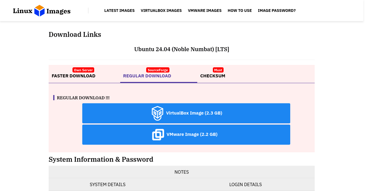

方案 A:下载 Ubuntu 24.04 虚拟机
下面的第三方页面提供已安装好的 VirtualBox 和 VMware 镜像,适合快速搭建开发环境:
下载前要知道的信息
| 项目 | 下载页标注的内容 |
| 镜像类型 | VirtualBox 约 2.3 GB,VMware 约 2.2 GB |
| 默认账户 | 用户名 ubuntu,密码 ubuntu |
| 默认资源 | 2 vCPU、4 GB 内存、124 GB 虚拟磁盘 |
| 下载选项 | 可选 VirtualBox 或 VMware;建议使用 REGULAR DOWNLOAD |
这不是 Ubuntu 官方镜像站。下载后应核对页面公布的校验值,首次登录后立即执行
passwd 修改默认密码。对供应链有严格要求时,请使用 Ubuntu 官方 ISO 自行安装。
