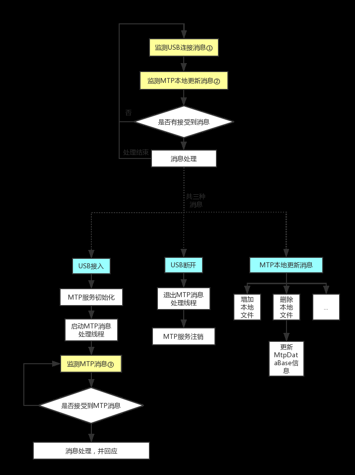

3.2.2 MTP功能配置
相关配置:
Device Drivers --->[] USB support ---><> USB Gadget Support ---><*> USB functions configurable through configfs
MTP gadget
进入系统后输入setusbconfig mtp 即可切换并配置为mtp 模式。
setusbconfig 中mtp 相关配置解析:
设置idVendor, idProduct:
echo 0x045E > /sys/kernel/config/usb_gadget/g1/idVendor
echo 0x00C9 > /sys/kernel/config/usb_gadget/g1/idProduct
创建mtp功能:
mkdir /sys/kernel/config/usb_gadget/g1/functions/mtp.gs0
建立config软链接:
ln -s /sys/kernel/config/usb_gadget/g1/functions/mtp.gs0/ /sys/kernel/config/usb_gadget/g1/configs/c.1/mtp.gs0
设置对应的UDC控制器名称:
udc_controller=`ls /sys/class/udc`
echo $udc_controller > /sys/kernel/config/usb_gadget/g1/UDC
使用方法:需要开机启动MtpDaemon 服务, 具体请参考MTP 功能章节。

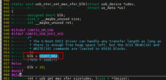

  1. 请注意确认U 盘文件系统格式, 目前仅支持fat 格式;
  2. 如果文件读取过程中出现下面timeout 打印,可尝试将common/usb_storage.c 的blk 值改小。
异常打印:
=> fatload usb 0 0x42000000 4M.bin
EHCI timed out on TD - token=0x40008d80
Error reading cluster
** Unable to read file 4M.bin **
修改办法:
原文第 33 页插图
图3-1: 修改blk 值
越小,兼容性越好,但是传输速率也会相对降下来。
出现这种现象的原因:uboot 原生代码中未对U 盘做兼容性处理,故使用U 盘读取文件时,有一些U 盘会出错,导致传输失败。

MtpDaemon 软件设计流程图:
原文第 40 页插图
图5-2: MtpDaemon 软件流程
  • 监测usb uevent 事件。
  • 监测fifo 看是否接受到消息,该消息主要用于更新小机端MtpDataBase(用于保存文件目录信息
的对象),详细请查阅MtpTools 章节。
  • 监测MTP 消息,该消息是从/dev/mtp_usb 节点获取。
