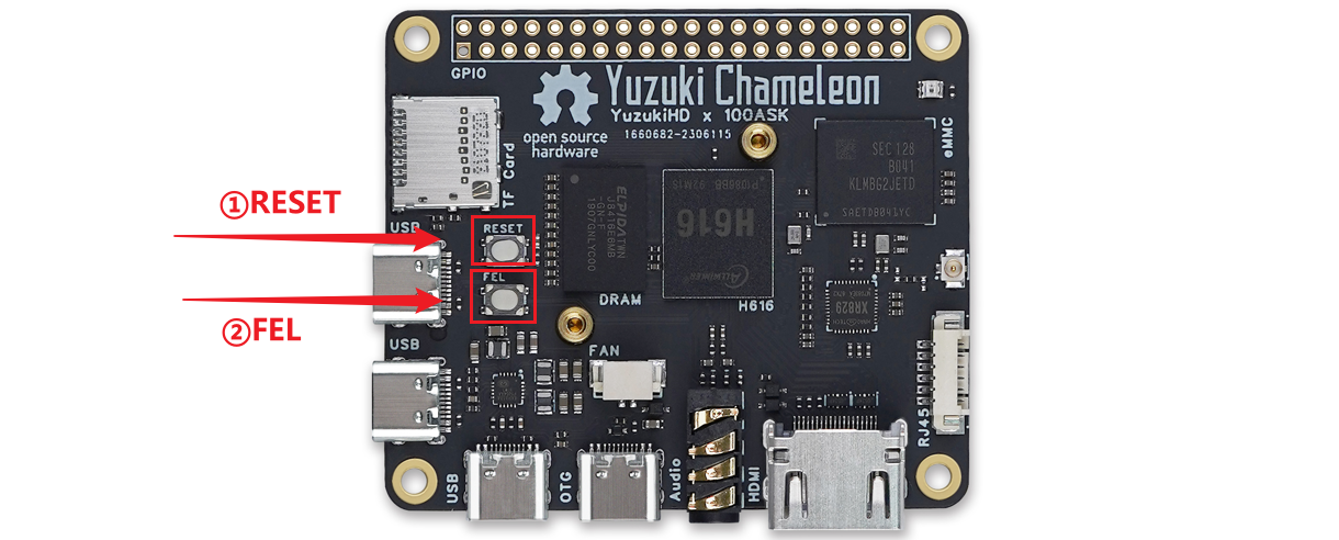

连接好开发板以后,先按住 H616-YuzukiHD-Chameleon 开发板 烧录模式按键 也称为②FEL 烧写模式按键,之后按一下 系统复位按键 也称 ①RESET 复位键,就可以自动进入烧写模式。

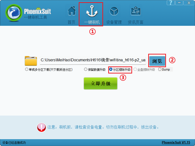

接下来 我们需要切换到 一键刷机窗口,如下图所示,点击红框标号① 一键刷机,在弹出的新窗口内,我们点击 红框② 浏览 找到我们的 EMMC 系统镜像 tina_h616-p2_uart0.img ,选中镜像后,最后点击红框③ 分区擦除升级
image-20241223165324945
点击完成后,不需要点击 立即升级 ,也不需要理会其他信息,这时 我们拿起已经连接好的开发板,先按住 FEL 烧写模式按键,之后按一下 RESET 系统复位键,就可以自动进入烧写模式并开始烧写。

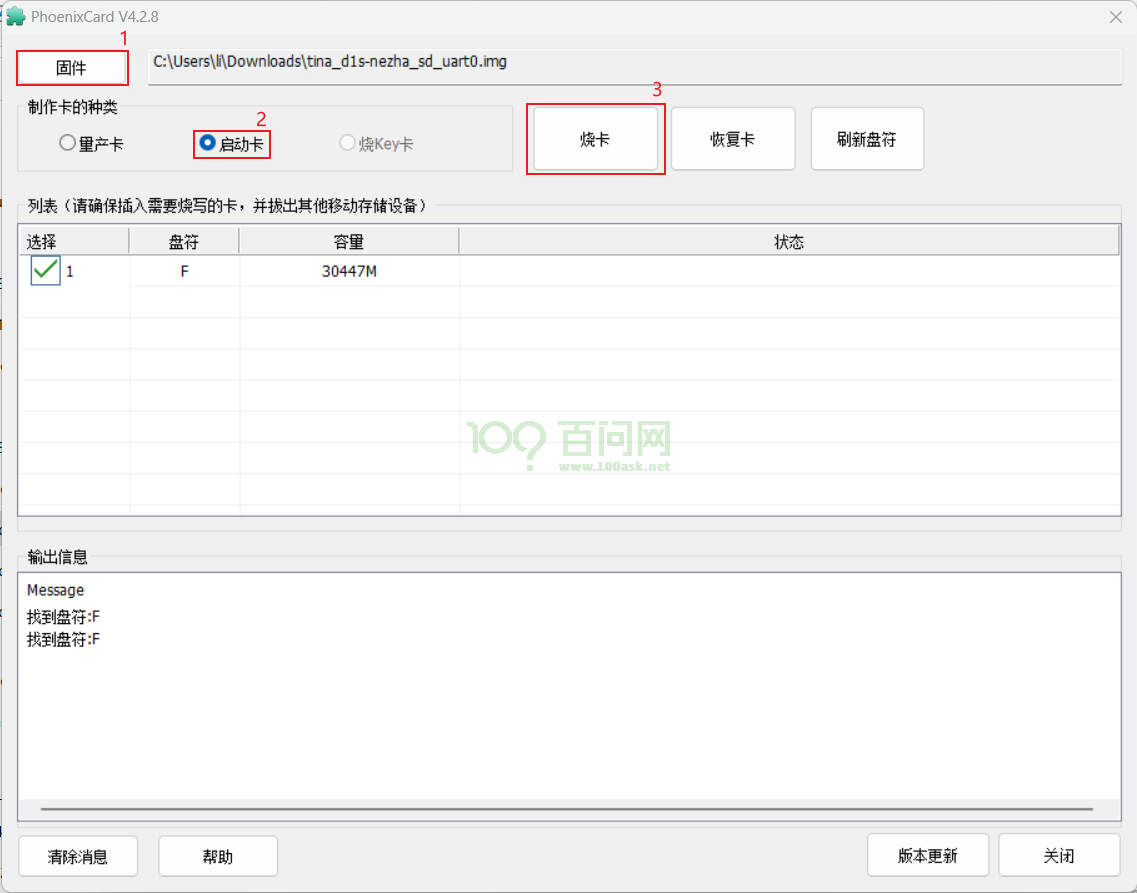

首先需要下载 win32diskimage SDcard专用格式化 这两个烧写TF卡的工具,然后可以根据开发环境搭建章节,打包出相应的镜像文件,这个文件就是我们要烧写的镜像。 同时解压缩 Tina系统TF卡烧录工具 PhoenixCard-V2.8,解压完成后,进入到烧写工具目录内,双击运行 PhoenixCard.exe烧录工具。具体步骤如下:
SDCardFormat_001
步骤二:格式化完成后,使用PhoenixCard.exe工具来烧录镜像,参考下图步骤,找到自己的TF卡盘符,点击 左上角红框1 固件,选择已经解压过的 tina_h616-p2_uart0.img 镜像,然后点击 红框2 启动卡,最后点击红框3 烧录 等待烧录完成即可。
PhoenixCard_Config_002

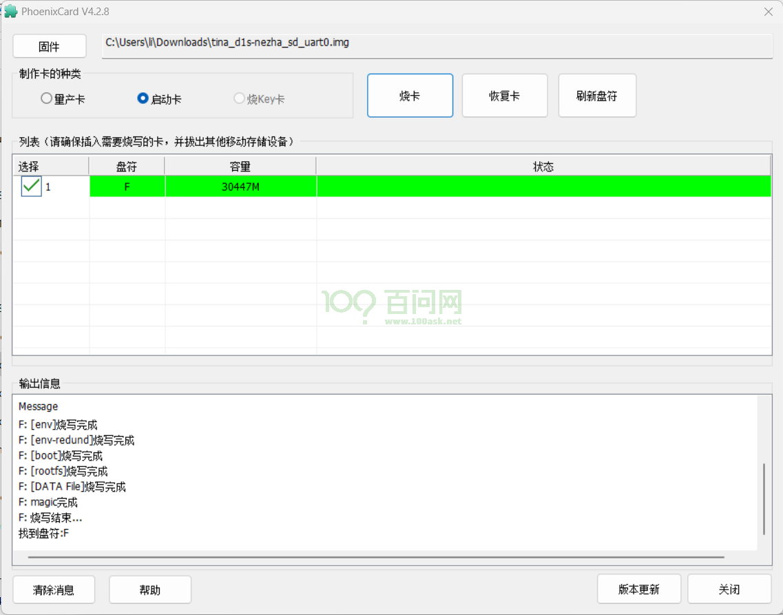

如下图为烧录成功示意图。
