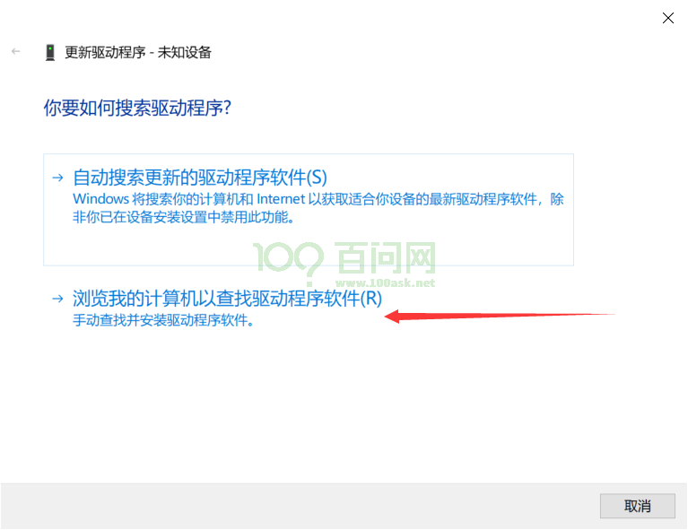

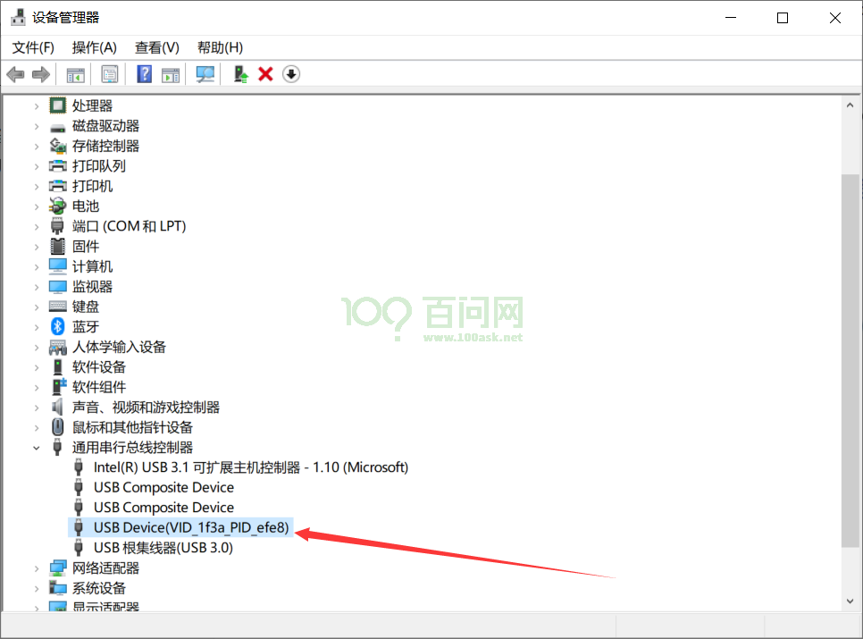

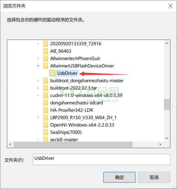

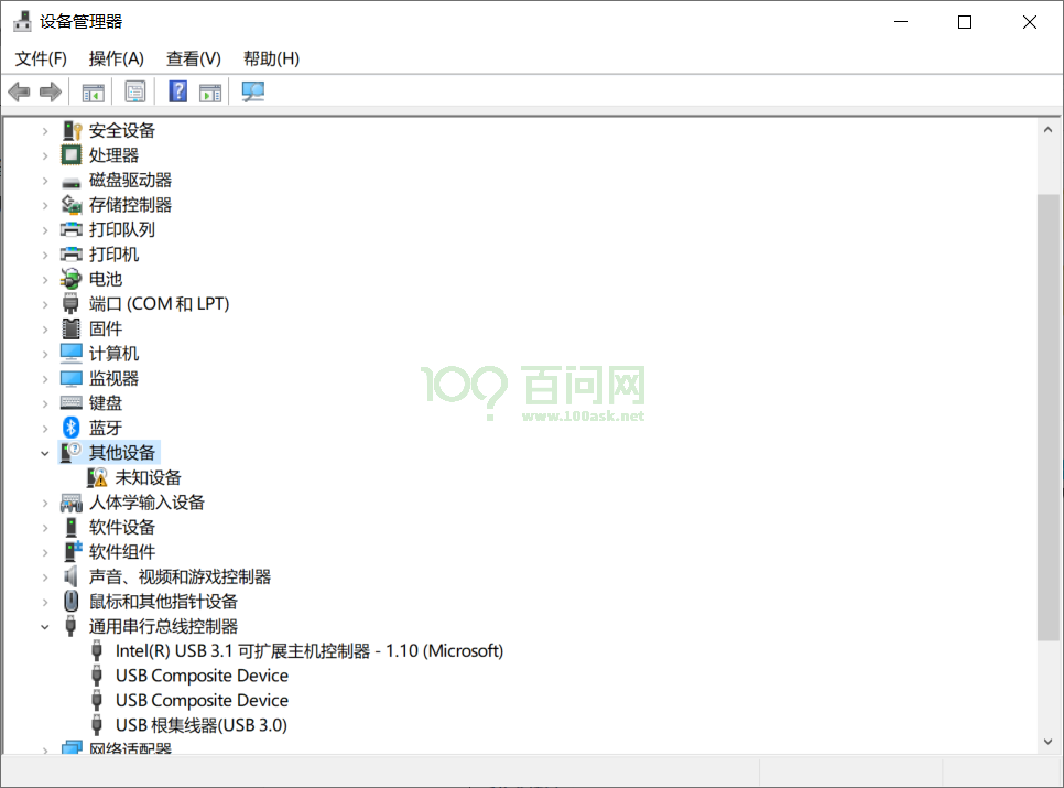

连接好开发板以后,先按住 H616-YuzukiHD-Chameleon 开发板 烧录模式按键 也称为②FEL 烧写模式按键,之后按一下 系统复位按键 也称 ①RESET 复位键,就可以自动进入烧写模式。
image-20241223165046650
InstallUSBDrv.exe
drvinstaller_IA64.exe
drvinstaller_X86.exe
UsbDriver/
drvinstaller_X64.exe
install.bat
Windows_FlashDevice_001

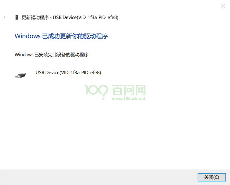

安装完成后,会提示,Windows已成功更新你的驱动程序。

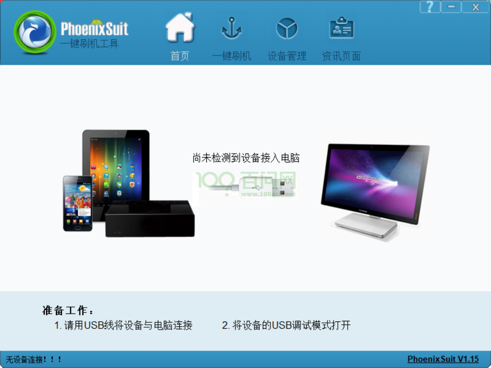

将下载下来的全志线刷工具 AllwinnertechPhoeniSuit 解压缩,同时将 EMMC系统镜像 下载下来也进行解压缩。如果没有镜像提供,可以通过后面章节自行编译镜像。解压后,得到一个 tina_h616-p2_uart0.img 镜像,是用于烧录至 EMMC。另一个是AllwinnertechPhoeniSuit文件夹。首先我们进入到 AllwinnertechPhoeniSuit\AllwinnertechPhoeniSuitRelease20201225 目录下 找到 PhoenixSuit.exe 双击运行。
打开软件后 软件主界面如下图所示:
PhoenixSuit_001
接下来 我们需要切换到 一键刷机窗口,如下图所示,点击红框标号① 一键刷机,在弹出的新窗口内,我们点击 红框② 浏览 找到我们的 EMMC 系统镜像 tina_h616-p2_uart0.img ,选中镜像后,最后点击红框③ 分区擦除升级
image-20241223165324945

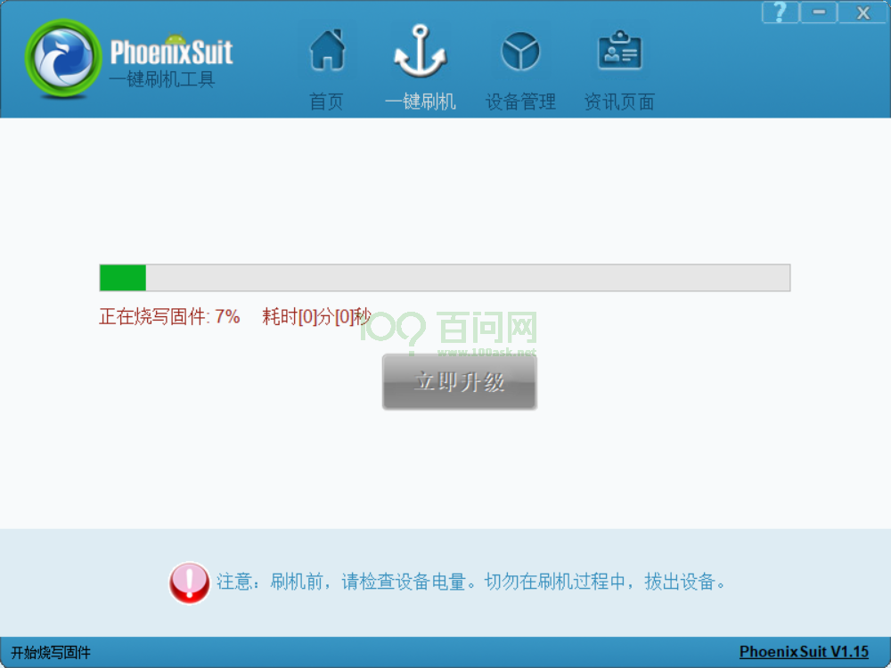

点击完成后,不需要点击 立即升级 ,也不需要理会其他信息,这时 我们拿起已经连接好的开发板,先按住 FEL 烧写模式按键,之后按一下 RESET 系统复位键,就可以自动进入烧写模式并开始烧写。
PhoenixSuit_003
烧写时会提示烧写进度条,烧写完成后 开发板会自己重启。
