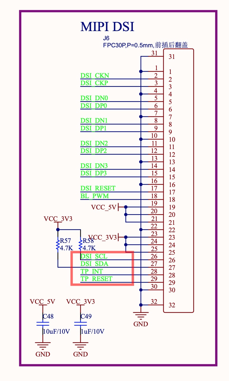

首先,还是从官方提供的资料,可以了解MIPI LCD对应的接口信息:
触摸功能涉及到DSI_SCL、DSI_SDA、TP_INT、TP_RESET。
从芯片的引脚图里面,可以了解到:
其中:
- DSI_SCL、DSI_SDA使用的是PB0、PB1
- TP_INT和TP_RESET使用的是:PB6、PB4
