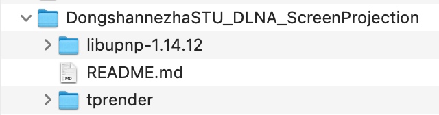

百问网为 【百问网D1h开发板】提供了投屏功能需要使用的源码,直接git下载即可:
git clone https://github.com/DongshanPI/DongshannezhaSTU_DLNA_ScreenProjection.git
下载后的源码目录如下:
其中:
  • libupnp是UPNP协议的一个轻量实现库。它最早由英特尔开发并开源,是目前Linux平台最流行的UPNP实现库,其官网为:http://pupnp.sourceforge.net/,集成了HTTP处理、XML处理、HTTP服务器、线程池等功能。
  • tprender是用于实际投屏处理的应用

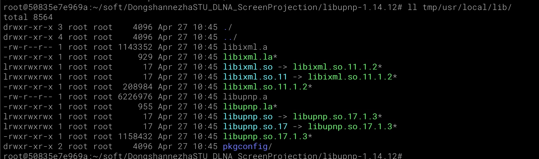

  1. libupnp编译
export TOOLCHAIN_ROOT=~/tina-d1-h/prebuilt/gcc/linux-x86/riscv/toolchain-thead-glibc/riscv64-glibc-gcc-thead_20200702
export PATH=$TOOLCHAIN_ROOT/bin:$PATH
cd DongshannezhaSTU_DLNA_ScreenProjection/libupnp-1.14.12
./configure --host=riscv64-unknown-linux-gnu
make
mkdir tmp
make install DESTDIR=$(pwd)/tmp/
ls -lh tmp/usr/local/lib
编译安装后的结果如下:

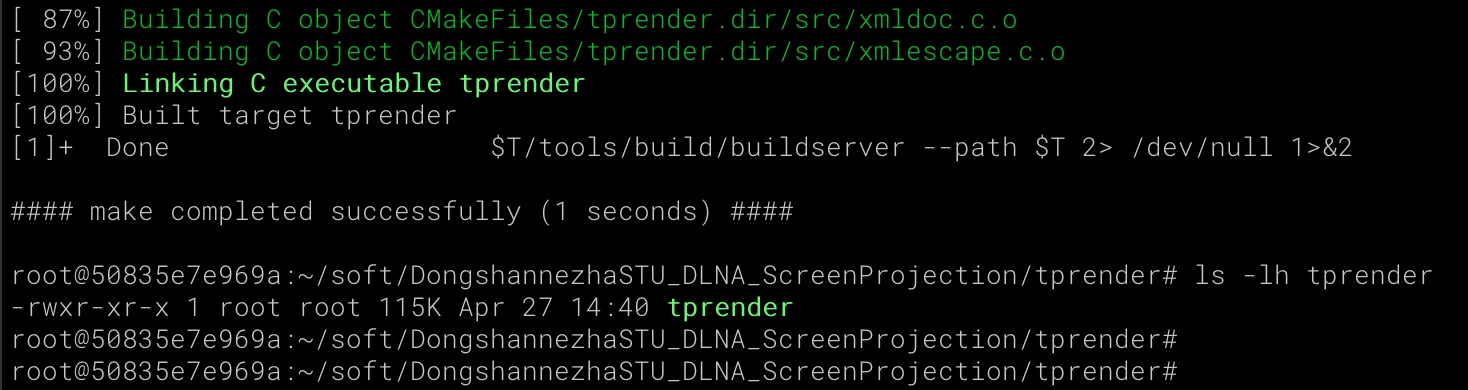

  1. tprender编译
cd DongshannezhaSTU_DLNA_ScreenProjection/tprender
# 设置正确的目录
perl -pi -e 's#/home/book/tina-d1-h#/root/tina-d1-h#g' $(grep -rn /home/book/tina-d1-h * | cut -d ':' -f 1 | uniq)
perl -pi -e 's#/home/book/Allwinner/tprender#'$(pwd)'#g' $(grep -rn /home/book/Allwinner/tprender * | cut -d ':' -f 1 | uniq)
perl -pi -e 's#\\/home\\/book\\/Allwinner\\/tprender#'$(pwd | sed -e 's#/#\\\\/#g')'#g' tags
rm -rf CMakeFiles cmake_install.cmake CMakeCache.txt tags
# 拷贝动态调用库
cp ../libupnp-1.14.12/tmp/usr/local/lib/libixml.so.11.1.2 libs/libixml.so
cp ../libupnp-1.14.12/tmp/usr/local/lib/libixml.so.11.1.2 libs/libixml.so.11
cp ../libupnp-1.14.12/tmp/usr/local/lib/libupnp.so.17.1.3 libs/libupnp.so
cp ../libupnp-1.14.12/tmp/usr/local/lib/libupnp.so.17.1.3 libs/libupnp.so.17
cmake .
make
需要注意,上面使用perl进行文件内路径替换的操作,需要根据你的实际的文件路径进行处理。
编译结果如下:

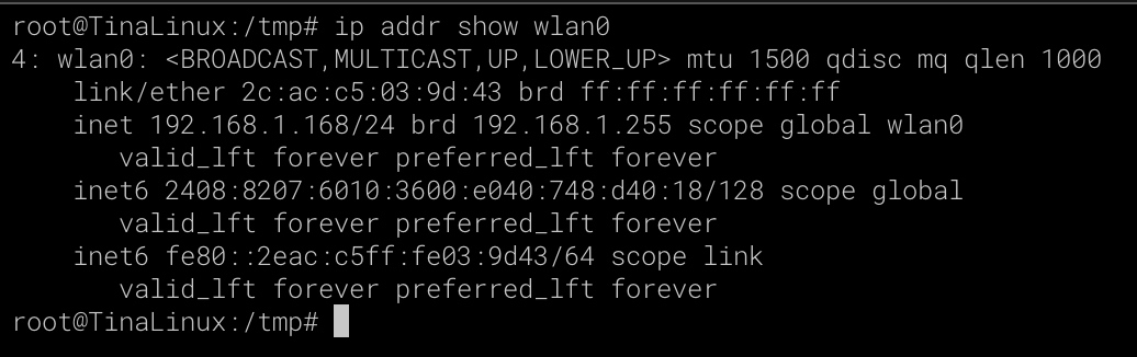

然后,到开发板上进行操作,先进行联网:
wifi_connect_ap_test WiFi名称 WiFi密码
udhcpc -i wlan0
ip addr show wlan0
结果要正确显示获取到了IP:
此时,应在其他电脑上,ping上面的IP,确保可以联通。

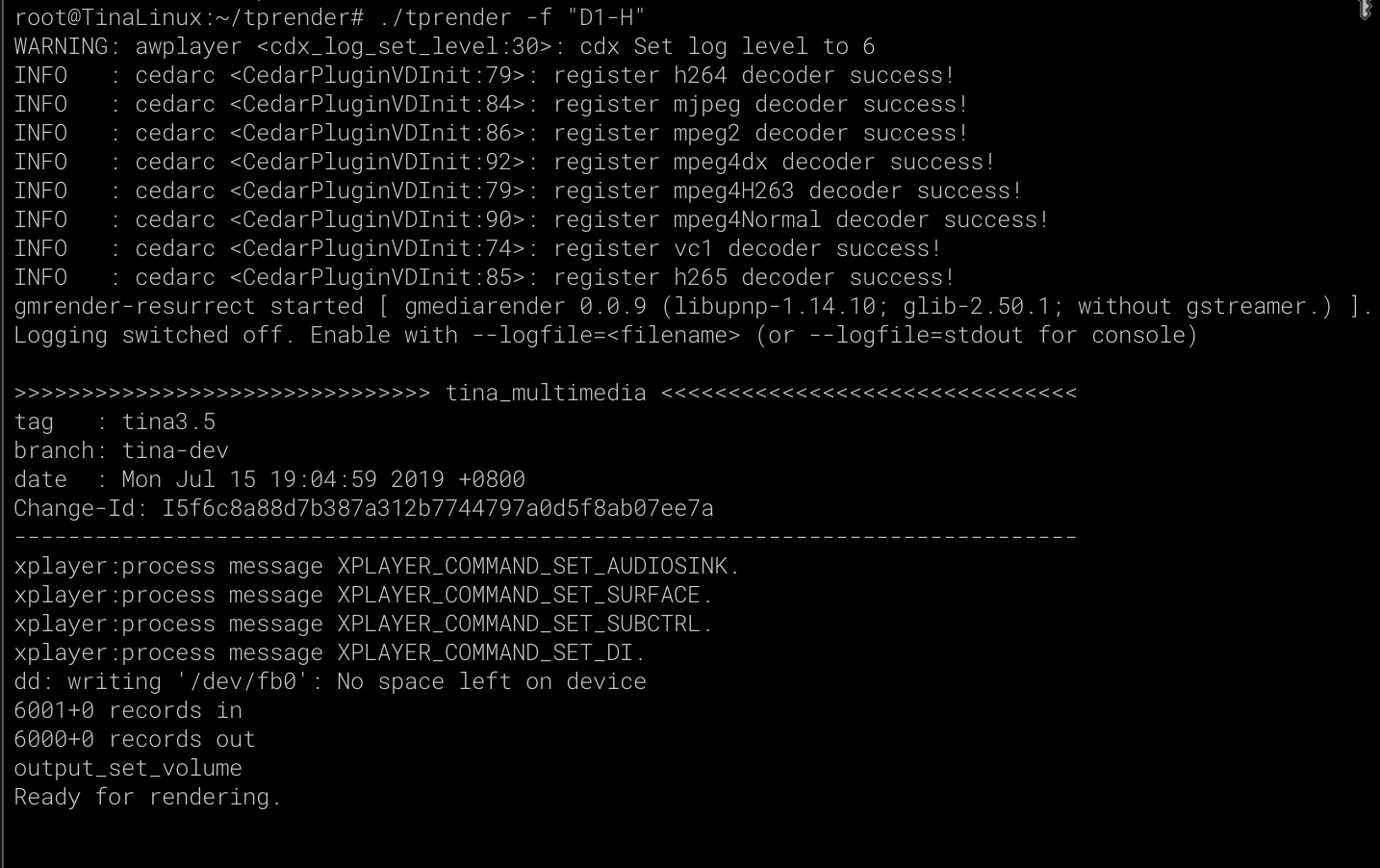

再开启tprender提供投屏功能:
# 切换到HDMI播放
cd /sys/kernel/debug/dispdbg
echo disp0 > name; echo switch1 > command; echo 4 10 0 0 0x4 0x101 0 0 0 8 > param; echo 1 > start
echo 0 > /sys/class/disp/disp/attr/colorbar
# 切换HDMI音频
sed -i -e 's#playback.pcm ".*"#playback.pcm "PlaybackHDMI"#' /etc/asound.conf
grep playback.pcm /etc/asound.conf
# 启动投屏接收
cd /root
chmod u+x tprender
./tprender -f "D1-H"
执行后,输出如下:
从上面的输出可以看到,成功启动,等待投屏。
