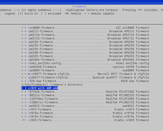

Firmware
取消原有的 xr829 with 40M sdd即可 -

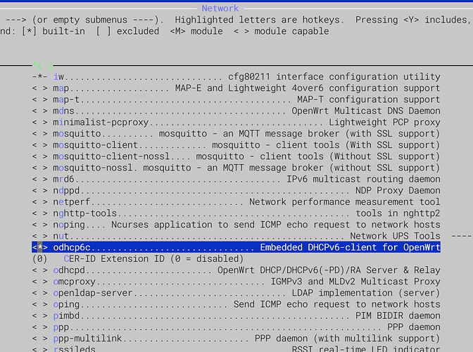

Network -> odhcp6c [*]
在连接到WiFi,使用DHCP获取客户端IP时,需要odcp6c来支持,否则可能出错

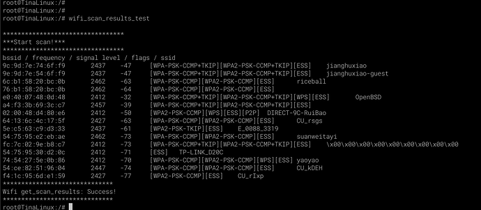

我们选取两条最核心的使用: 1 wifi_scan_results_test:扫描当前环境的无线热点
⚠️ 原文图片素材缺失:
images/2/rmfKkIIVhtvModoQss7aAzoegJF.png
