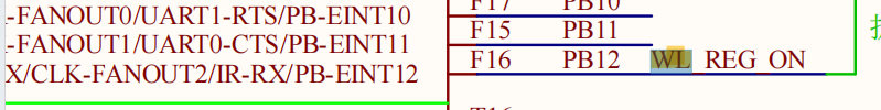

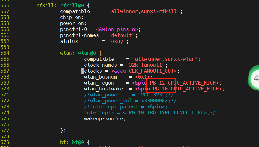

首先适配设备树,这款开发板带有的开发板为XR829,可以看到,在原理图上关于wifi的两个引脚是分别接到了芯片的PB12和PG10,那么我们需要找到设备树内相关的功能定义里去查看并修改。

vi board.dts
搜索wlan,按n往下查找,修改下图标记点,然后按wq保存退出
/wlan
image-20240505180610698

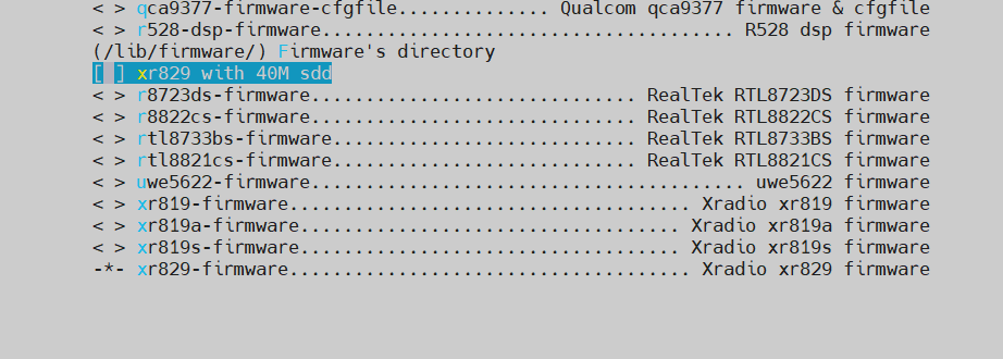

执行 make menuconfig 修改如下内容
Firmware --->
[ ] xr829 with 40M sdd
< > xr829-firmware..................................... Xradio xr829 firmware

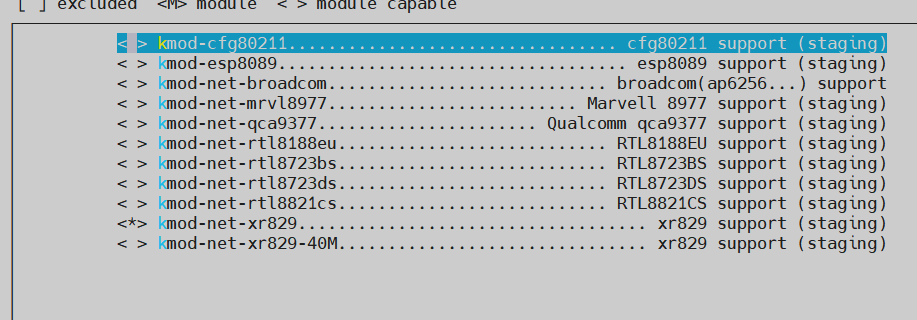

make munuconfig
Kernel modules --->
Wireless Drivers --->
<*> kmod-net-xr829............................... xr829 support (staging)
image-20240505183340200
