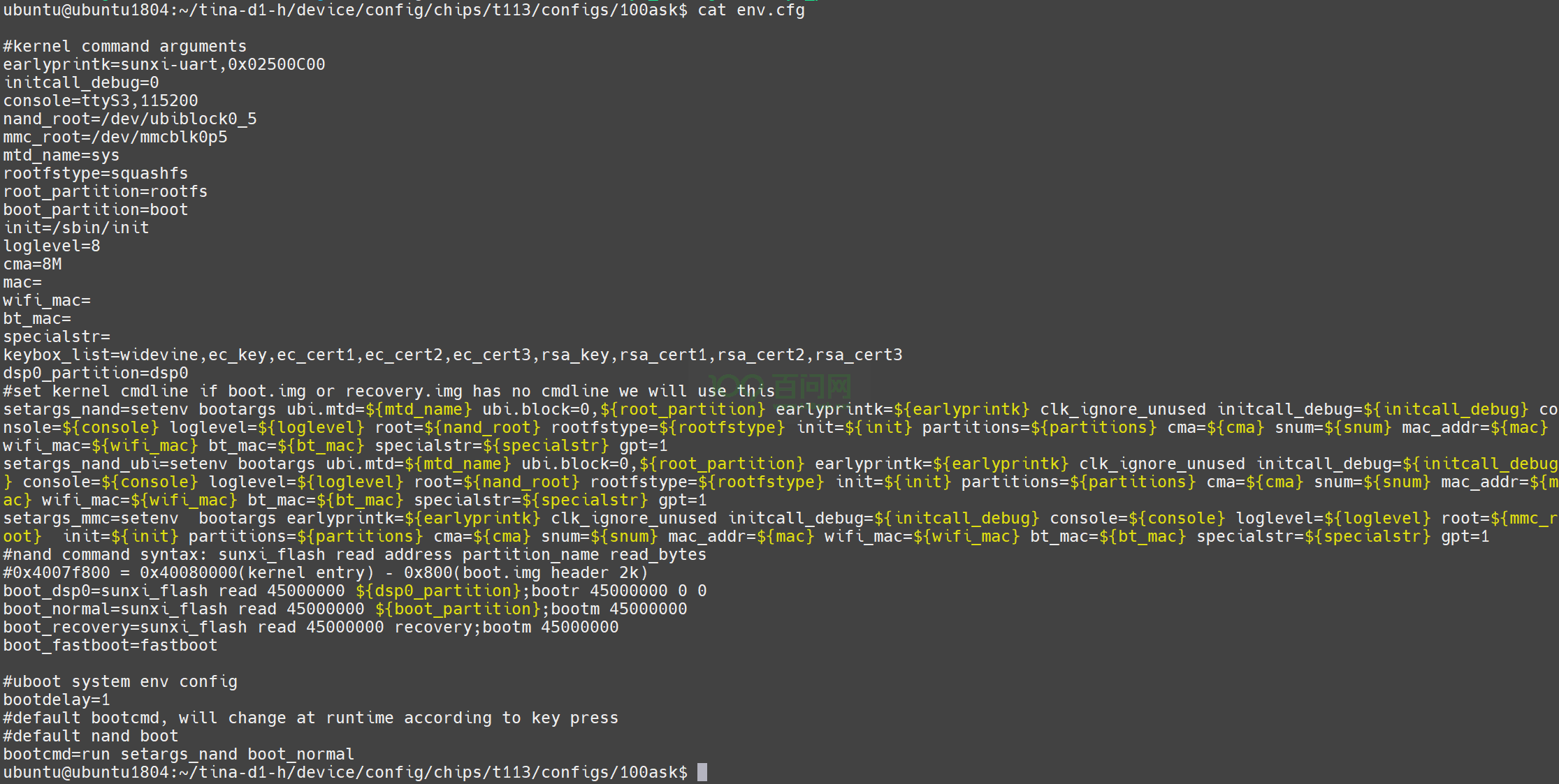

首先进入到Tina-SDK device/config/chips/t113/configs/100ask目录,可以看到一个 env.cfg配置文件,这个文件就是系统默认的env环境变量配置文件,我们可以修改这个,通过系统编译打包转换,可以直接永久烧录至系统内。
image-20230331182558384
  • 修改增加 mac=20:0D:B0:33:9D:7E 永久环境变量
    1. 修改 env.cfg 文件,删除掉 原来的 mac=在相同位置增加 mac=20:0D:B0:33:9D:7E 之后保存退出。
    2. 修改完成后如下图所示
      image-20230331183348887
    3. 之后,回退到 tina-sdk根目录下,执行make命令等待自动编译构建,等待结束后,再次执行 pack命令,最后将编译出来的系统烧录至开发板内,即可完成更新设置,烧录成功后,可以进入uboot 命令行,输入 print 来查看是否设置成功。
